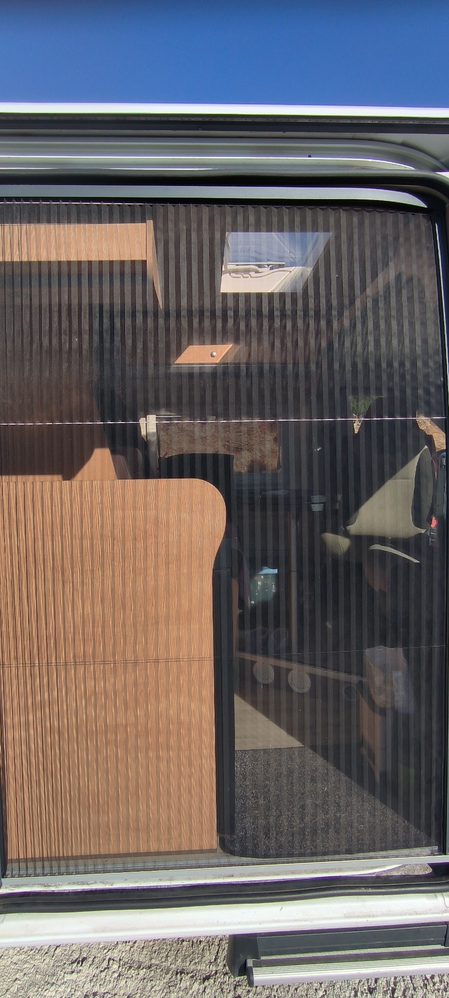

Se nos ha jodido una de las cuerdas de la mosquitera de la puerta corredera y cuando lleguemos al pueblo tocará arreglarla o al menos intentarlo siguiendo los pasos de lo que en su día publicaron en el foro leondtalara y toncito72

Hoy que por fin pega el sol y no hace demasiado viento aprovecho para desplegar la mosquitera. Como podéis ver la arreglamos y como no conseguimos hilo negro lo hicimos con blanco como se aprecia en la foto.
Muchas gracias leondtalara, si no es por tus fotos y explicaciones tururú.

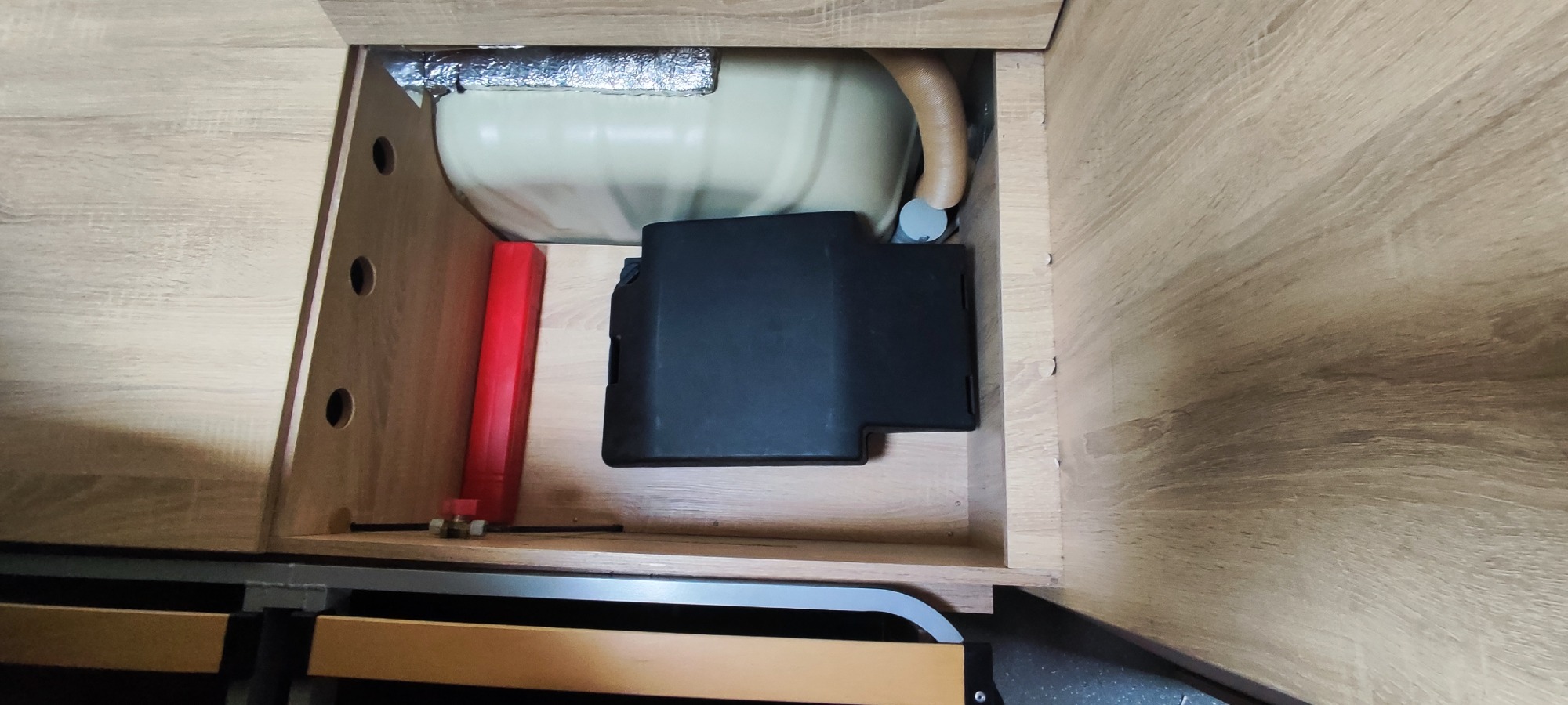

Buenas ,alguien pensó en aprovechar este hueco para meter unas buenas.lifepo4 y algo más,tb me.gustaria saber si existe algún esquema de por donde va todo el cableado de las fuegos ,gracias compañer@s

Cita de: Sairo en Marzo 06, 2025, 21:54:03 pmde que hueco hablas??
Hay una sección de manuales por si quieres darte una vuelta... https://www.furgovw.org/foro/index.php?board=31.0
Perdón se me pasó mandar la imagen.
