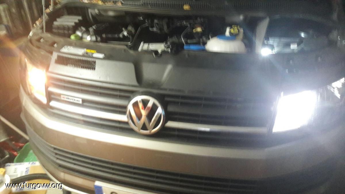

Hola gente después de llorar por no piyar los led esta a sido mi solución y la verdad que se nota la diferencia.
Hola!
Podrías decirme donde comprar las bombillas de led de la derecha? O modelo, referencia para buscarlas
multivag
Bueno ya las he probado de noche,de noche con agua etc... Opinion? Brutales. No tiene nada que ver con la normal. Y repito la pega: que da fallo en el cuadro si activas las largas pero se quita una vez que vuelves a arrancar el coche. Por cierto amv...ese anulador que me pusiste enlace como y donde se pone? Porque solo tiene dos clavijas no?

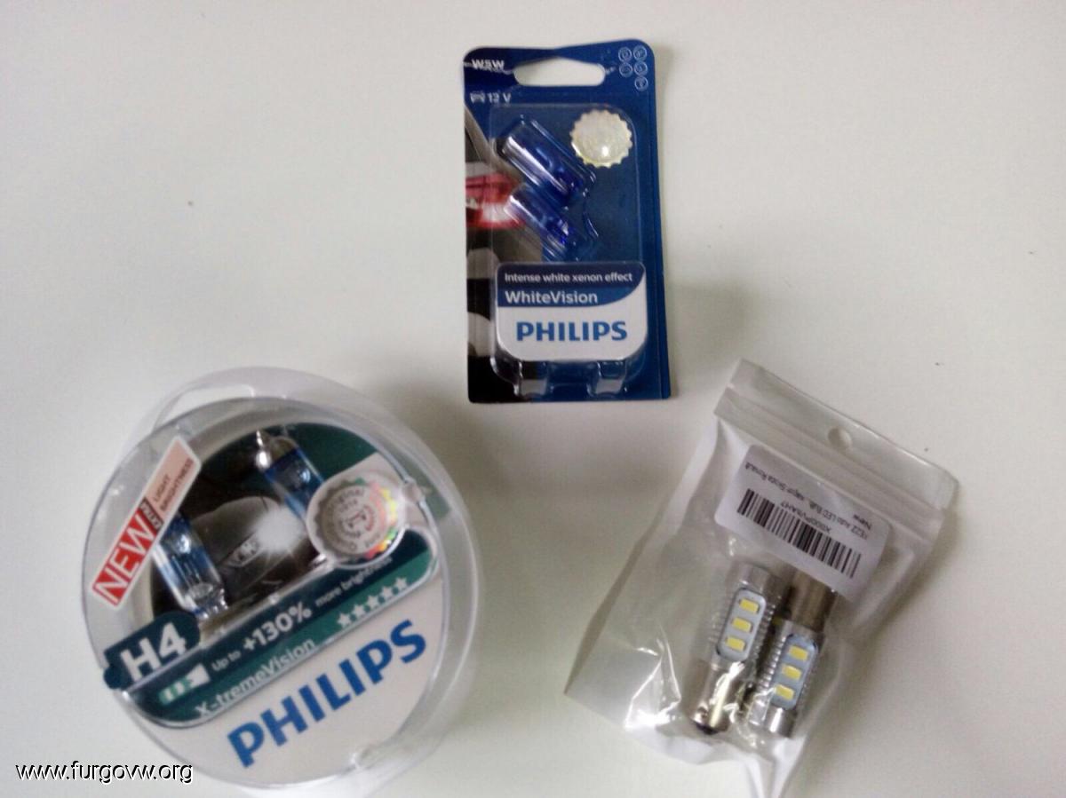

Tengo que estudiar esa opcion... Con las H4 philips bien , pero por lo que se lee duran mas menos un año.

Ya estan puestas las diurnas.
El derecho puesto y el izq con la incandescente. Son las led de amazon que estan mas arriba. Al natural es mayor la diferencia. Son mas blancas que las H4 pero como no coinciden...
Lo malo que ahora tengo de amarillo (antiniebla) a blanco (diurnas).
