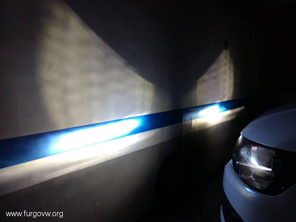

Otro que ha tirado por las led. Las voy a probar,si veo que no va haciendo nada raro en el plastico etc me las quedare. Al minimo problema fuera. La verdad que hay bastante diferencia.
Como tienes regulada la altura de los faros ? abajo a tope o arriba? La verdad que parecen que dan bastante mas luz.

Los tengo arriba creo. A ver si amv me ilumina un poco porque coji las que tiene el  y a mi me.da fallo en el cuadro como que hay alguna fundida pero funcionan todas.
diavia
Alguien hablo de que reconocen la polaridad y que al cambiar la conexion , se quitaba el fallo.

El tema es que funcionan todas. Y creo,espero equivocarme,que solo es al dar las largas.

Hola, a mi solo me da con las largas, pero cuando las pedí pille unos anuladores de canbus. Salen sobre 10€.
Como tengo todas led, pense que era porque al ir acumulando me saltaba el chivato. En ppio esas bombillas dice el chino que no dan fallo.
Que tal la experiencia con ellas? Notas mucho mejoría? Normal?  Yo sobretodo noto mucha claridad circulando en autopistas o carreteras secundarias sin luz, da gusto.

Pues si me dijeses donde pedir los anuladores y como se ponen ya como dios. Y si,solo me pasan con las largas ya he probado. Pero vaya sabiendo eso no es algo grave ni mucho menos. De momento la mejoria notare cuando salga a la tarde de currar pero ya en el garaje a sido una sobrada. Le pedido a un amigo que se ponga enfrente con el coche a ver si deslumbraba y nada,todo correcto.

Probadas las bombillas led que decia amv de noche. No tiene nada que ver, para ser h4 comparando con la normal se hace de dia. Ojala salga el tema sin ninguna pega,salvo la de las largas que como las pongas da fallo de bombilla,pero una vez que apagas y arrancas la furgo de nuevo se va.

Cuando puedas, si quieres o te apetece, pon unas fotos mas. Asi la gente puede comparar.
