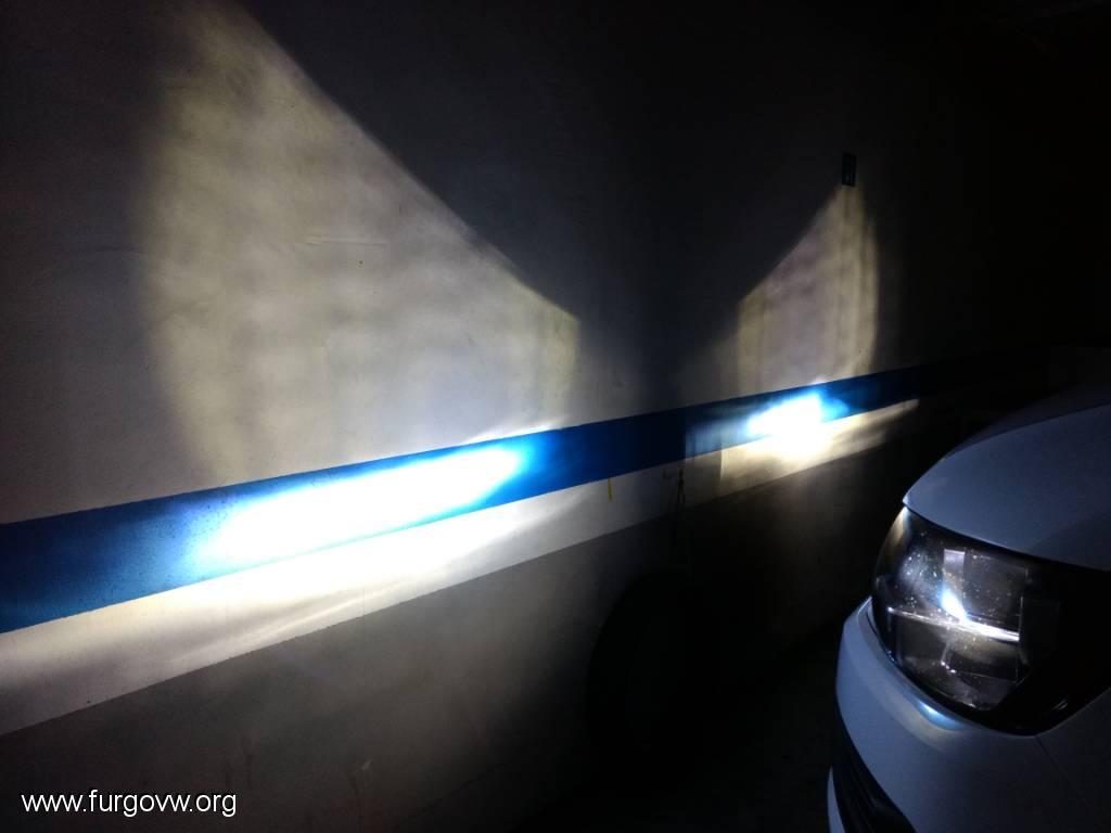

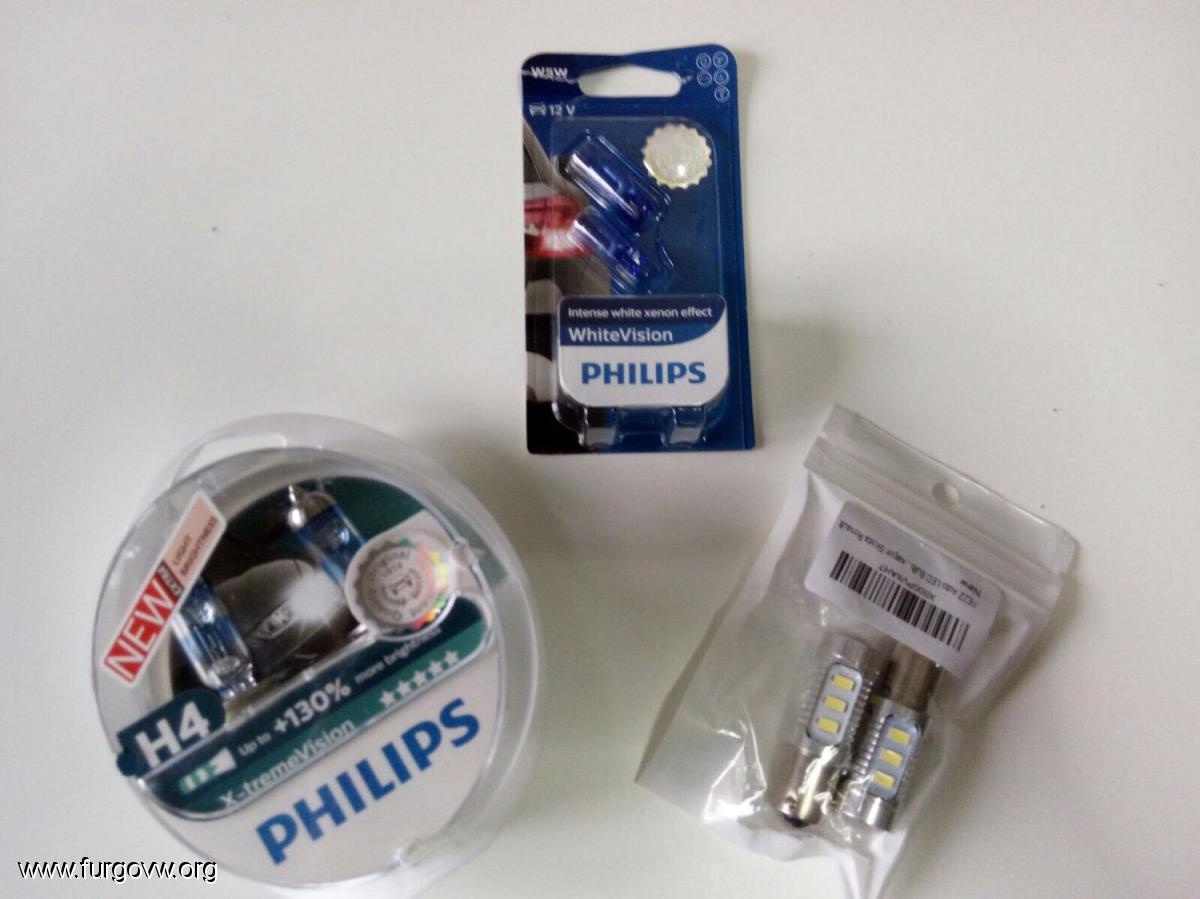

Hola gente después de llorar por no piyar los led esta a sido mi solución y la verdad que se nota la diferencia.
las led, que modelo son? o como las busco?
lo otro lo tengo localizado
los H4
https://www.amazon.es/gp/product/B00NMEEOV2/ref=ox_sc_mini_detail?ie=UTF8&psc=1&smid=A3P2ZSAO7MTANG
las w5w que no se para que son jajajaj, supongo que seran las diurnas
https://www.amazon.es/Philips-12961NBVB2-WhiteVision-Bombilla-Delanteros/dp/B00MZQUU70/ref=pd_bxgy_263_img_2?_encoding=UTF8&psc=1&refRID=PQQ33GVBKM65W51Y8W6M
y me faltan las led que tampoco se para que son
diavia
en amazon tambien las hay , son las tipicas de intermitentes , marcha atras etc.. creo que Pw21
Alfonso83
Cita de: diavia en Noviembre 16, 2017, 20:13:35 pm
ok, ya las tengo todas, ahora toca buscarlas lo más baratas jejej  .sombrero

Otro que ha tirado por las led. Las voy a probar,si veo que no va haciendo nada raro en el plastico etc me las quedare. Al minimo problema fuera. La verdad que hay bastante diferencia.
