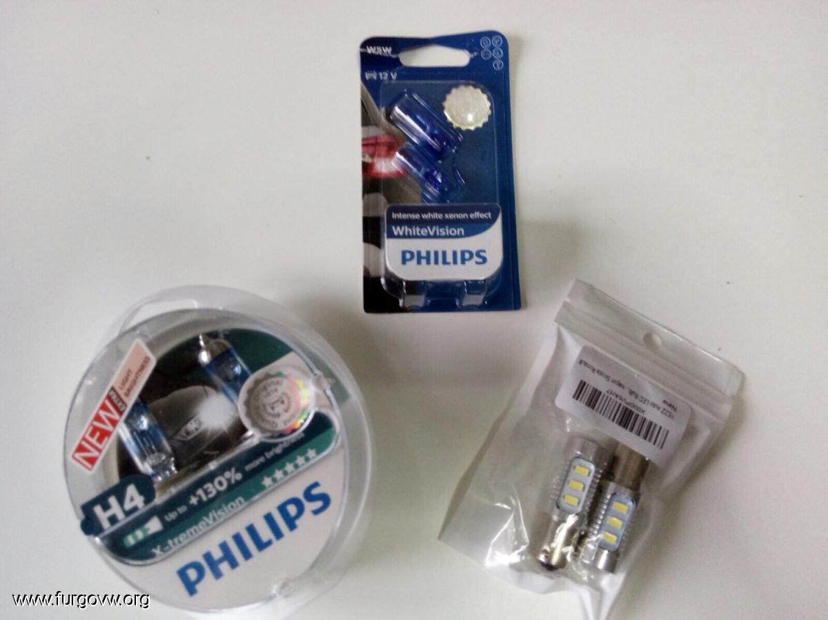

Yo cambien las H4 a unas philips white 150% y las de posicion (por amazon) y 17 euros. Para mi , suficiente. Al ser mas blanca y alumbrar algo mas (ni de coña un 150%) me parece bastante bien. Ahora estoy esperando cambiar las de dia por el color tan amarillo , pero como suelo llevar cruce tampoco me va a mejorar nada. Son leds y pedidas por amazon tambien.
Hay gente que se queja de que duran poco las H4 blancas , pero eso todavia no he podido comprobarlo.

Rakeln
Hola gente después de llorar por no piyar los led esta a sido mi solución y la verdad que se nota la diferencia.

Cita de: Rakeln en Noviembre 14, 2017, 19:29:30 pm
Yo llevo esas philips en el coche y realmente se nota, eso si también noté bastante su corta duración, pero merece la pena y repetí.
Eso sí os aconsejo  poner largas siempre que podáis, mas que nada para distribuir las horas de uso, las mías se fueron a la basura con las largas perfectas...
Saludos!!
