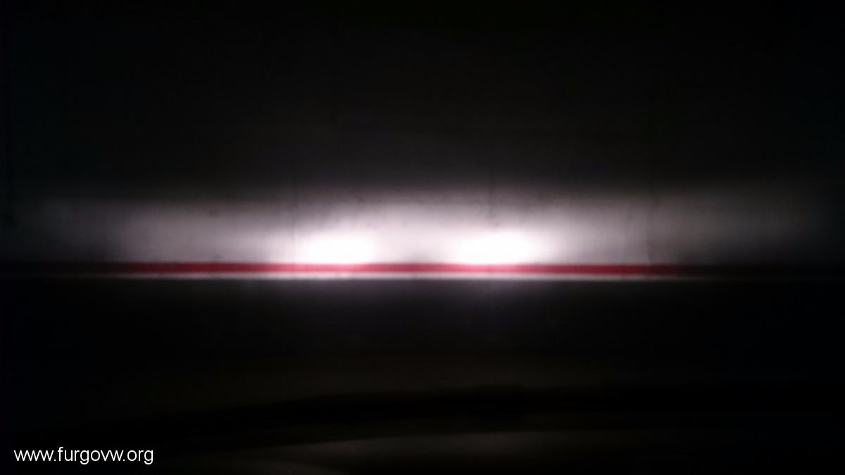

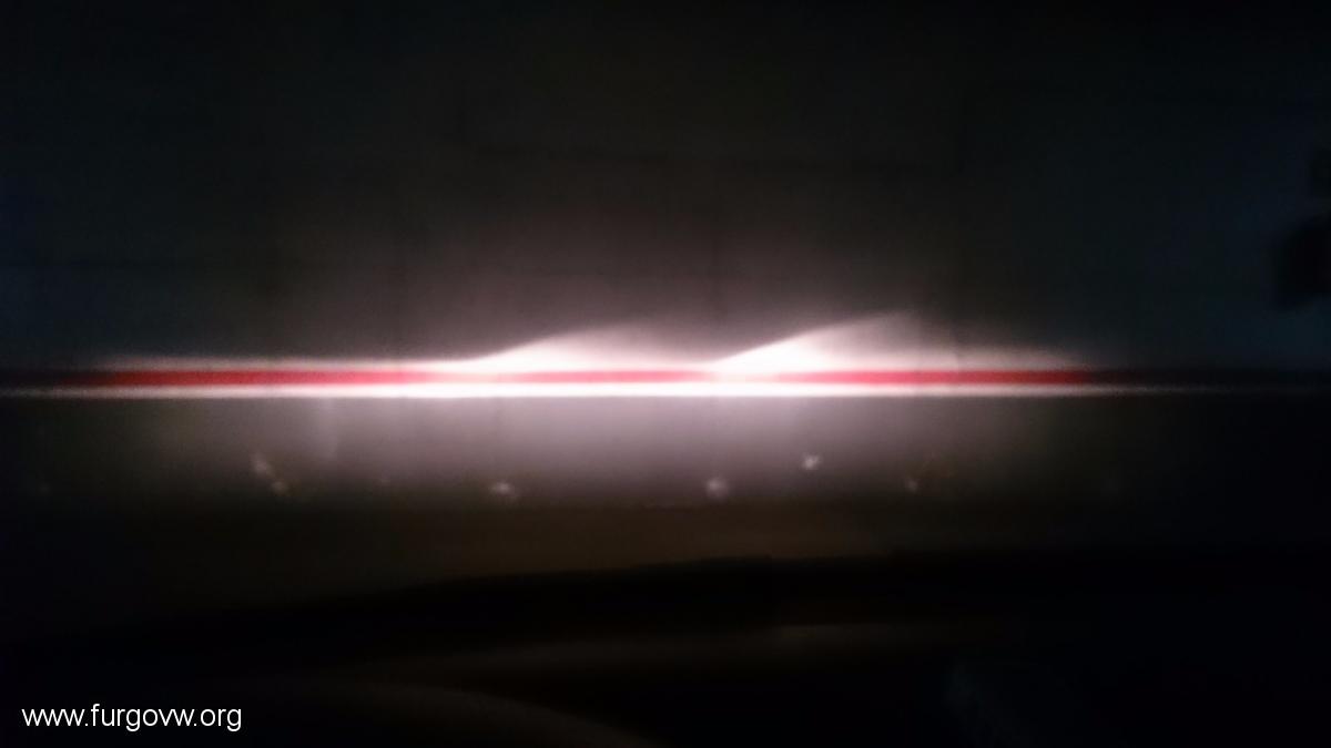

Cita de: EloFurgo en Enero 04, 2017, 01:10:13 am
Alguno con T5 puede sacar una foto de como queda la forma que iluminan estas bombillas contra una pared? Por ver la distorsión y eso.
Me refiero a esto, por si no me había explicado bien. Ésta es la forma que hacen las halogenas de serie.
CORTAS
LARGAS
bye
