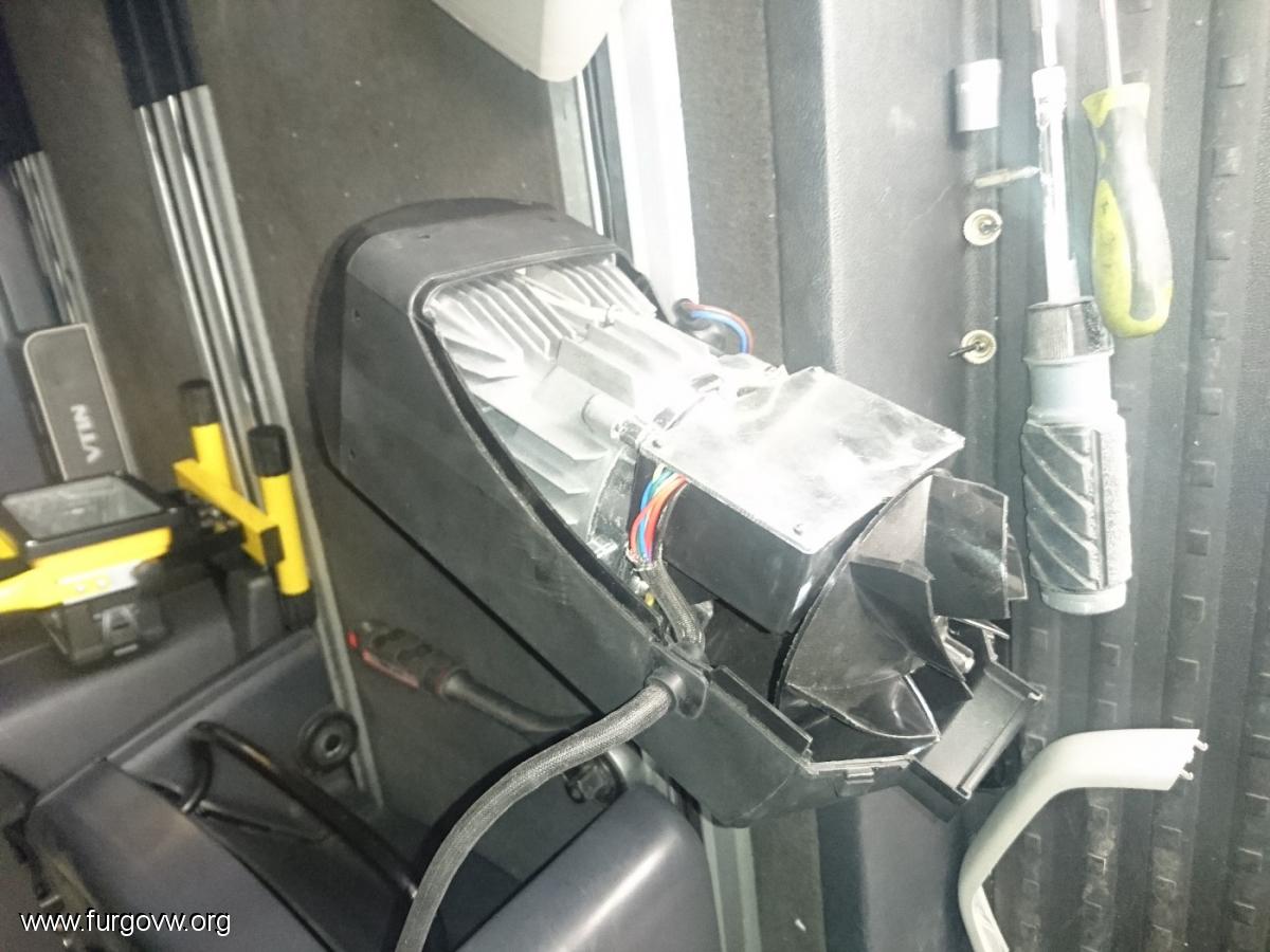

ya tengo mi calefa instalada pero no se como hacer para enseñaros como la instale y como a quedado. Para ser china, la verdad que va fenomenal, la probé el mes pasado y no es que quita el frío, si no que da hasta calor
Esa es la calefa abierta, espero que se vea, tiene buena calidad por lo que se ve.

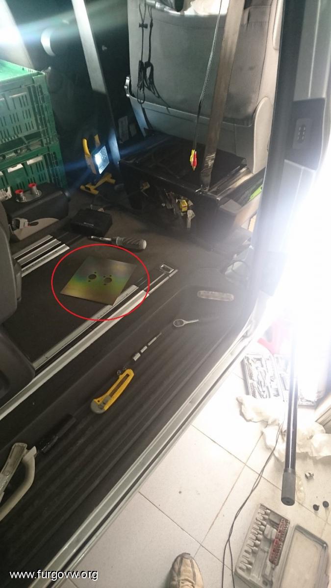

Esta es una chapa que trae que yo coloque justo debajo de ella como base de sujeción.

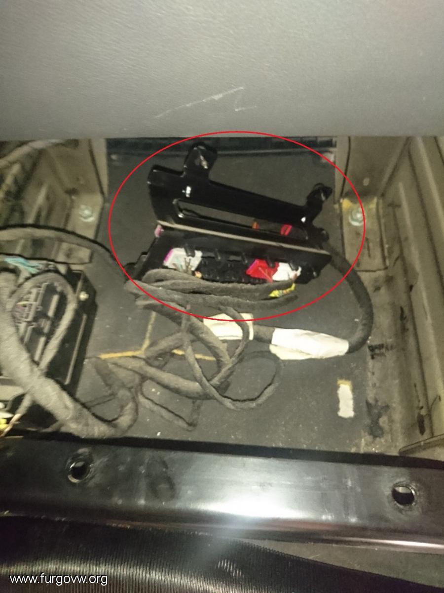

esto es una chapa de terminales eléctricos que hay que quitar para tener mas espacio y manipular bien.

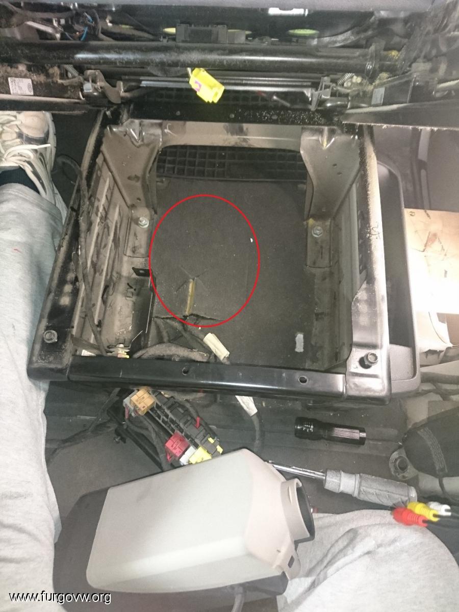

El hueco donde va a ir la calefa

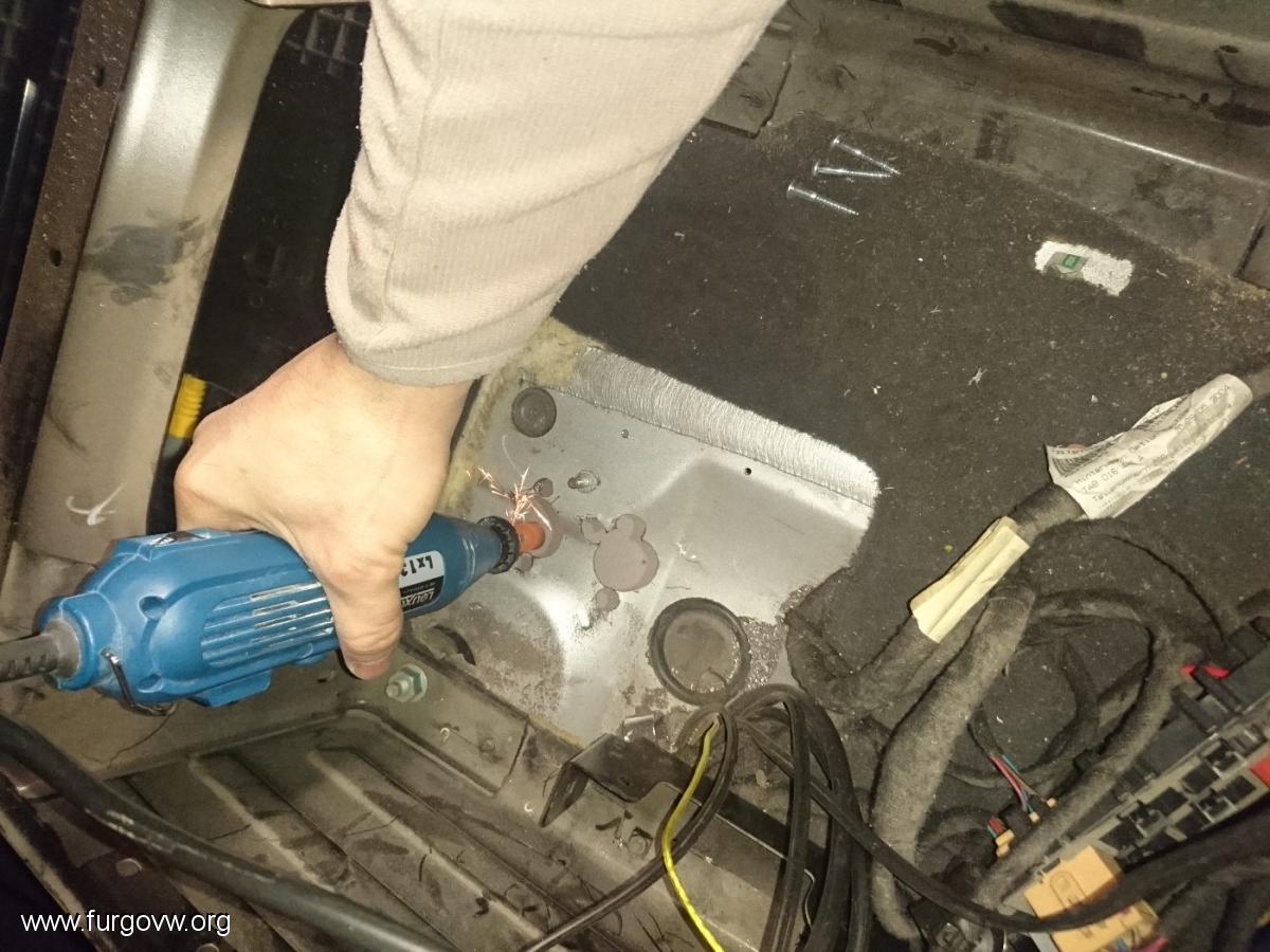

manos a la obra haciendo agujeros para la admisión y escape de gases.
Así queda el agujero ya hecho y con la moqueta puesta, ya solo falta acoplar la placa que enseñe antes encima de la moqueta para que quede recta y estable la calefa. la puse atornillada al chasis la placa para que no se moviera.

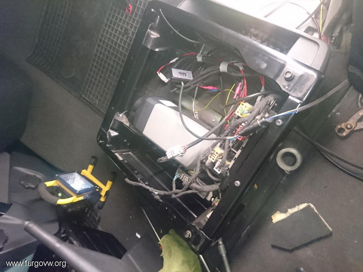

Aquí se ve puesta, es que no le e quitado los cables de encima, comento, la calefa trae bastante cable de entrada de energía, yo le recorte para que no tuviera tanto, el cable del mando de encendido, no lo corte, por eso se ve tanto follón de cables, lo deje largo para que cuando la valla a utilizar, lo saco entero y la enciendo y apago desde la cama, llega muy bien al maletero, así es muy cómodo.
algo que aproveche ya que desmonte todo eso, es en poner cable eléctrico de distintos grosores pero debajo de la moqueta, ya que desde un asiento a otro se comunica muy bien, por si algún día tengo que hacer cualquier tipo de instalación de un asiento a otro, pues eso, ya lo deje preparado ya que en el otro asiento pondré la 2ª batería podre suministrar desde allí. por ahora por precaución, la calefa siempre va desconectada, solo se podrá conectar para su uso, que quiero decir, que para no tener problemas, el cable de suministro eléctrico de la calefa, si no se esta utilizando esta, va recogido debajo del asiento y cuando la quiero utilizar, simplemente hecho mi asiento para adelante, saco el cable del mando y el cable de alimentación y la conecto.
otro dato a destacar, la dirección de aire caliente va hacia adelante por lo que el tubo de aluminio que suministra el fabricante, lo conecto en la boca delantera y pasa al pasillo central enviando el aire caliente hacia atrás, me gusta como queda, ademas entra todo debajo del asiento cuando no lo usas y va genial.
No e hecho fotos de la parte de abajo de la instalación por que desde el suelo no podía, pero esta su tubo de escape y filtro de aire instalado también.
