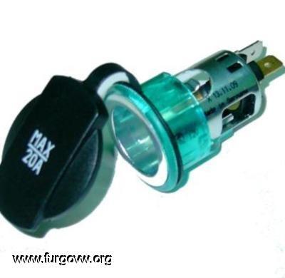

Sabe alguien como se encastrar esta toma de mechero? Es de lulukarabaka

Haciendo un taladro de la medida  ???.
Cañoneta
Especifica encastrar,diras colocar con el diametro del eje,solo mides el diametro y haces el agujero y lo siguiente es la instalacion electrica positivo y negativo con su correspondiente fusible,ante todo seguridad

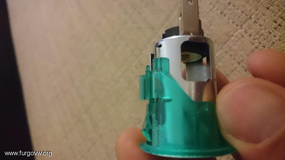

Ok no me he explicado bien, ya se, hago el agujero, pero si veis la foto. No tiene la típica tuerca detrás para ajustarlo al panel, no me fije al comprarlo en eso. Me vino con la parte verde separada de la metálica y las he Unido y no se ni como separarlas.

No tiene más misterio que hacer el agujero del diámetro exacto,ya que como ves no tienes mucha posibilidad de fallo.
Dvilrg
La cosa es que entre a presión, tiene pinta de tener algun resalte que hace que encastre.
Maikel
Una vez coloques el cilindro de la toma si notas que tiene juego o intenta salir la toma del agujero, prueba con una abrazadera a medida por la parte interior si puedes acceder.

Como se ve en la foto hay como un resalte recto que hace que no entre en el agujero.
Lo que puedo hacer es agrandar el agujero y ponerle una brida por detrás...

Joder pero si se vé lo que encastra abajo a la izquierda!
Y el resalte que mencionas pues le haces una rajica al agujero del panelado y que pase por ahí, el labio de la toma lo tapará.
Y en una mala, a la mierda con el resalte, con cuidaico claro.

Bueno,  me acaba de responder un forero que le mande un privado y me ha dicho que primero se mete la parte plástica verde en el agujero y a continuación la metálica y así hace el acople.....la cuestión es que me vinieron las dos partes separadas  la verde y la metálica, y las uní pensando que se habían soltado y llevo toda la p... A tarde intentando separarlas y no hay manera :-[

Solucionado, había que forzar un par de pestañas y se separaban las dos partes
