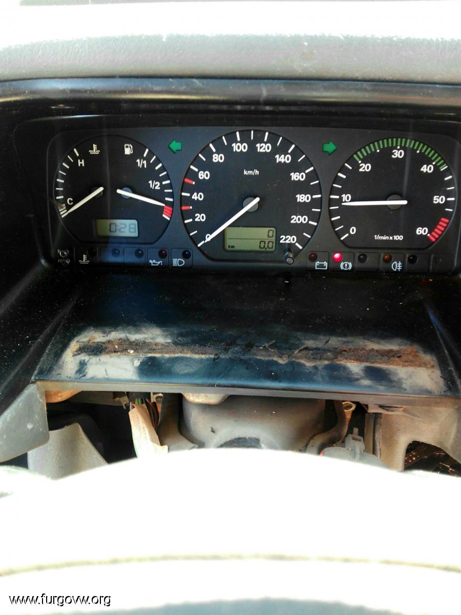

cjinwood
buenas
Hoy me llego el cuadro nuevo de alemania y en principio funciona bien , salvo que no me marca la tempertura y viene con el cuentakilometros a 0 :(.
ademas tiene unos cuantos testigos que no se de que son ... alguien pueda ayudarme ? un saludo.
p.d subiria alguna foto pero no se :P.
cjinwood
Ahí va la foto , probé desde el móvil ...
Enviado desde mi Aquaris E5 HD mediante Tapatalk
Gravera
Hola! Me interesa el tema del marcador!
¿De Alemania te ha venido? ¿Qué marcador tenías antes? He visto éstos en venta y quiero uno que marque las revoluciones, mi única duda es el tema del reloj digital.. ¿Has tenido que hacer algún cambio en cables y demás?
Gracias y un saludo!
cjinwood
Cita de: Gravera en Octubre 10, 2016, 21:17:59 pm
Pues lo pille en eBay Alemania y no cambie ningún cable , el único problema que tiene es que vino con los km a cero , lo de la temperatura ya está solucionado !
