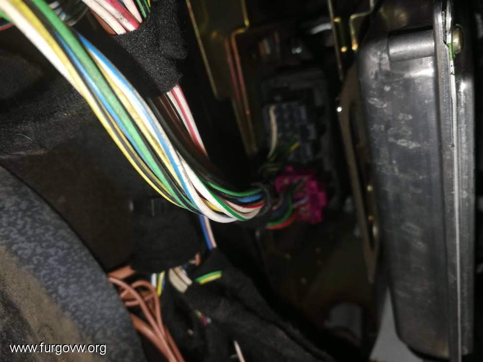

Hola, antes de nada me presento, soy de Zaragoza y  me acabo de comprar una vito del 2002 y tengo los problemas de los rebotes.
Me puedes decir donde se encuentra la centralita de confort? o la centralita del motor? porque dices que esta al lado del acompañante no? debajo de la guantera quieres decir?
y luego tengo que hacer puentes no?

crisofilax
Hola zerocult!
Efectivamente, la centralita de confort está montada paralela a la de motor por detrás de la guantera del acompañante. Creo recordar que la de confort está más cerca del pasajero y la de motor queda más adelantada... de todas formas no tiene pérdida porque la de confort es negra y la de motor plateada. El acceso lo tienes quitando la salida de aire del acompañante.
Efectivamente has entendido bien lo de los puentes, yo lo hice así. Ten cuidado que el esquema del conector está de manera que se vee el lado donde estan los cables.
Suerte con el apaño... si necesitas cualquier detalle más pregunta...

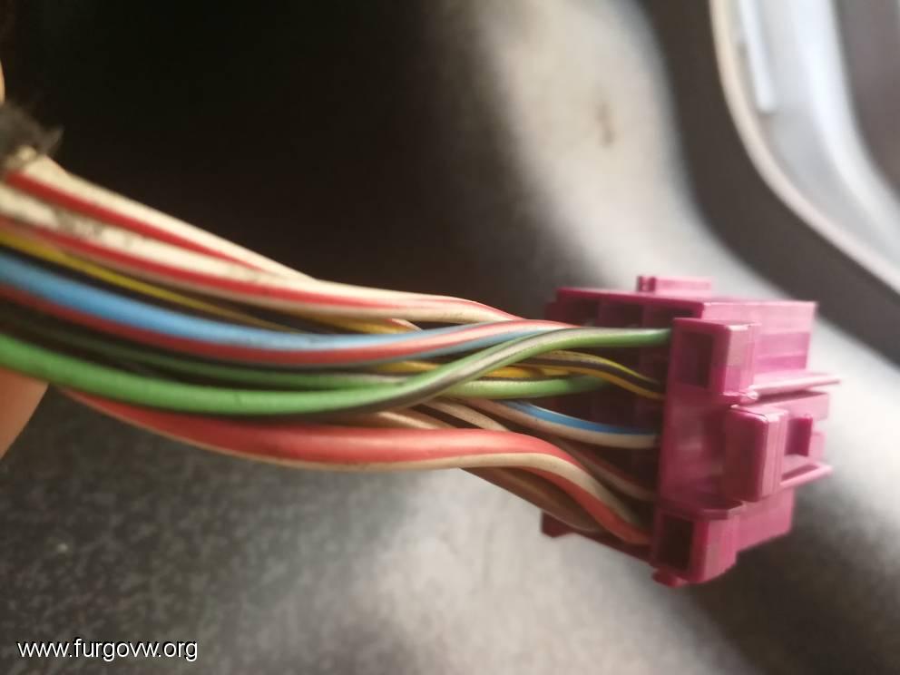

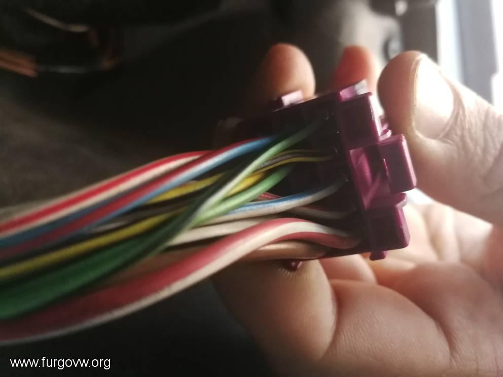

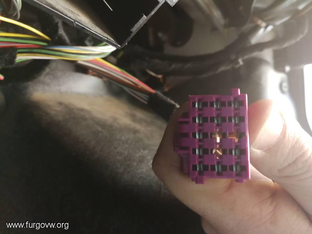

zerocultt
Me puedes confirmar que son estos?  El conector rosado es el que está más cerca de la puerta del copiloto. Pero no me cuadran con tu esquema.
Enviado desde mi VTR-L09 mediante Tapatalk

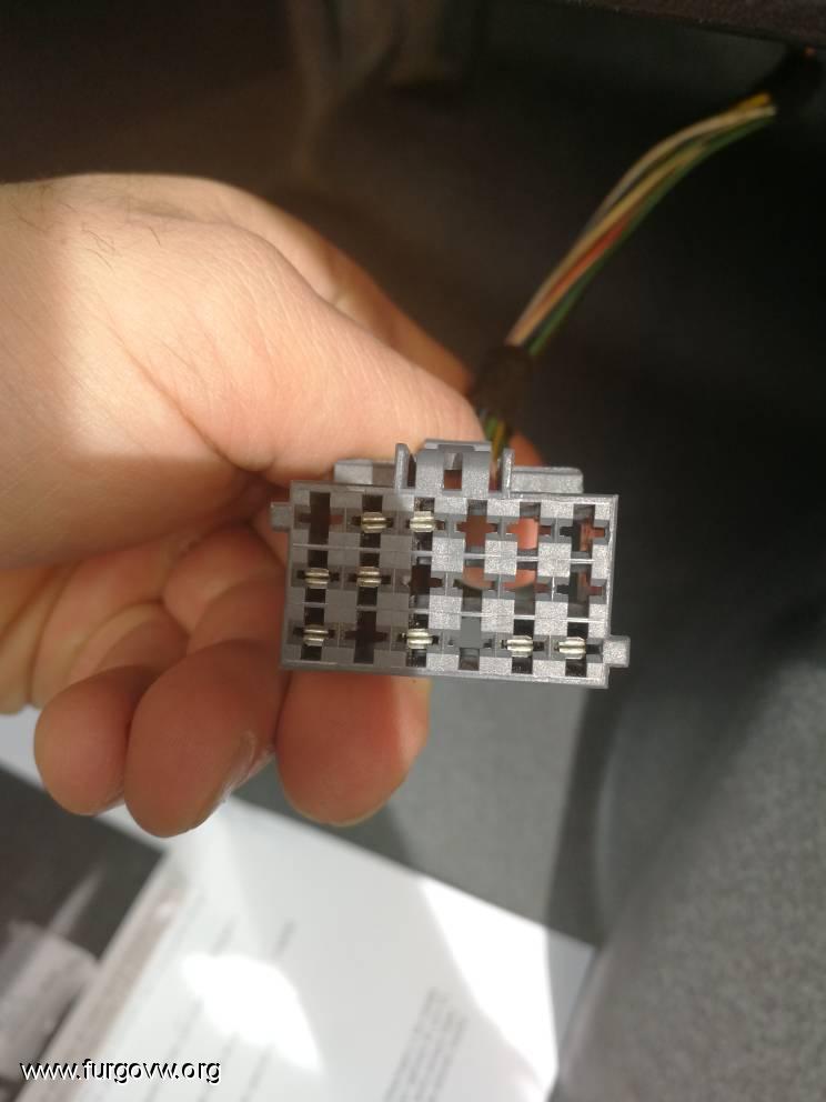

zerocultt
Luego está el negro
Mi vito es mixta tiene tres asientos delante, dos puertas una corredera y luego el maletero que es tipo puerta no es portón.  Por si tiene algo que ver
En mi conector gris, solo tengo dos cables verdes/negros y dos amarillos/negros

Tus conectores eran como los míos?
