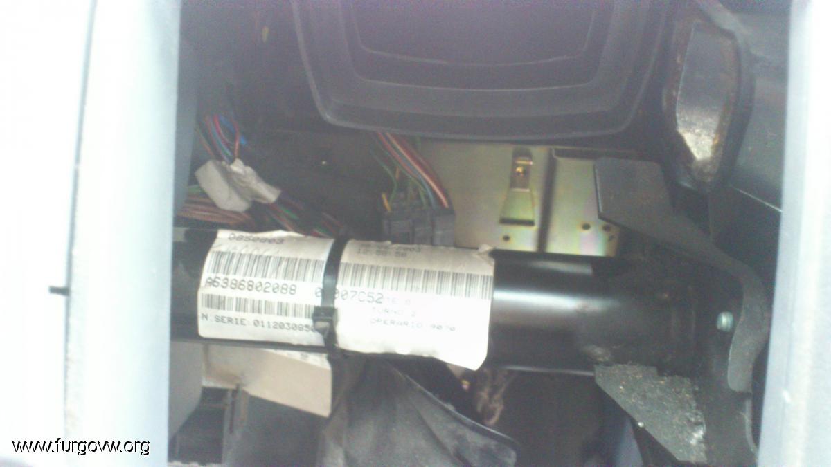

El trabajo de hoy lo he iniciado desmontando la salida de aire del lado del acompañante para tener acceso a la centralita de confort.
Después, he soltado con cuidado la centralita de motor que es plateada dejando al descubierto la de confort que es negra y va enganchada a una pletina dorada.

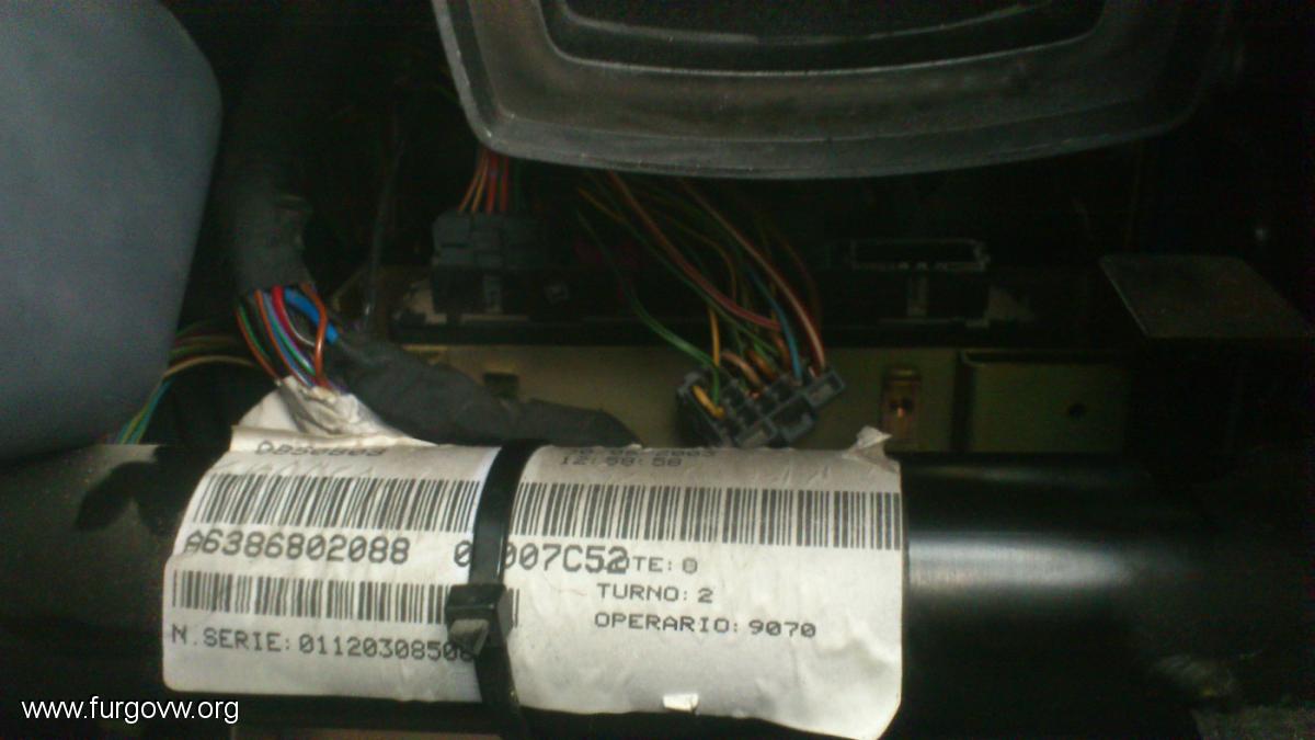

El conector que nos interesa es el primero de la centralita negra empezando por la derecha (más hacia el copiloto) 18 pines gris.

Si comprobamos continuidad  con un téster en los cables amarillos/negro y los verdes por parejas los que estan contiguos por columnas (4 puertas ) por ejemplo A1 con V1, podemos ir viendo qué puerta o puertas os fallan!!!!!! Esto es la leche porque hasta ahora la única manera conocida era a través del STAR. Y nos puede ahorrar mucho tiempo de diagnóstico y pruebas.
En mi caso he deducido que el órden es de izquierda a derecha; Puerta corredera/ Portón trasero / puerta copiloto /puerta conductor.
A mi me fallaban todas excepto la del copiloto (cerrada continuidad y abierta circuito abierto) Y como al menos en dos de las 3 puertas fallan la causa es el interruptor roto he optado por no pelearme más con las cerraduras e intentar engañar a la ECU.
Lo primero que he intentado es hacer un puente en cada circuito de puerta para que la ECU pensase que todas las puertas estan bien cerradas..... pero es muy lista y sabe que algo no va bien ya que las puertas no cambian de estado y ha seguido rebotando. (unir cada verde con su parea amarilla )NO FUNCIONA ??? ??? ???
Después he hecho otra prueba: he UNIDO TODOS LOS AMARILLOS ENTRE ELLOS  Y TODOS LOS VERDES ENTRE SI y voilà !!!!!!adios al rebote!!!!!!
Es decir unimos A1,A2,A3 Y A4 con tres puentecitos de cable por un lado y V1,V2,V3,V4 por otro lado con otros 3 puentecitos.
Siempre que una de las puertas dé buena señal el sistema funcionará ya que toma la señal de la puerta buena para todas las otras puerrtas que no estan dando señal de cierre..

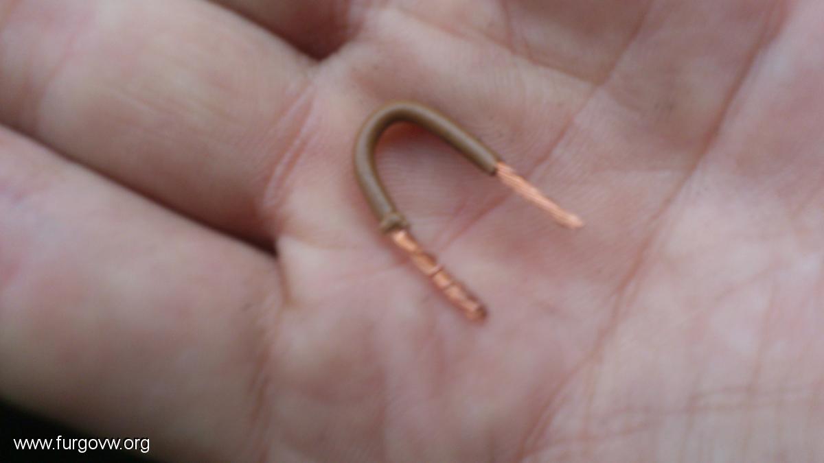

El puente es el cablecito marrón de la foto, tienes que hacer 6 y colocarlos como indica el post, verdes con verdes y amarillos con amarillos.
