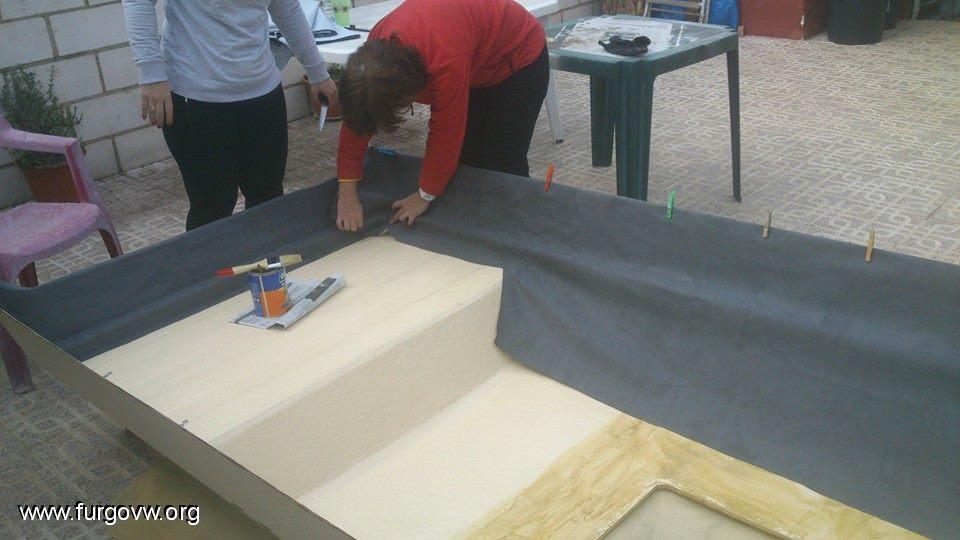

Nosotros tapizados el techo con una especie de ante o nobuk muy suave y manejable, y utilizamos un bote de pegamento Ceys, aplicándolo con brocha.Hay que tener en cuenta el peso de la tela,para que no tire del pegamento...lo bueno de la polipiel es que el pegamento no traspasará la tela si aplicas generosamente. Te pongo una foto de cuando forramos el mío. Un saludo!

Veo que la polipiel es de la fina, es la que lleva como una especie de enfelpado detrás o pelillo? No se si me explico bien, que tal al paso del tiempo? El problema mío es que cuando tapice lo hice con moqueta tipo leroy la de ondas, y aún y estando el techo aislado, usando cola de espray de altas temperaturas a funcionado, y eso que no es que se desprenda la parte blanca de detrás de la tela de la moqueta se desprende el conjunto entero, por eso quiero una solución duradera, la polipiel que usaré es de la finilla esa que debe tener unos 0,3 de espesor o menos, que es como enpelfada por detrás, hace tiempo me hablaron de la cola unilateral, pero vuelvo a preguntar, porque reparar un techo sin poder desmontarlo es una faena tediosa, y me ba a llevar un buen rato y con ayuda, y me gustaría que está fuera la definitiva, gracias compañero, haber si soy capaz y subo una foto
