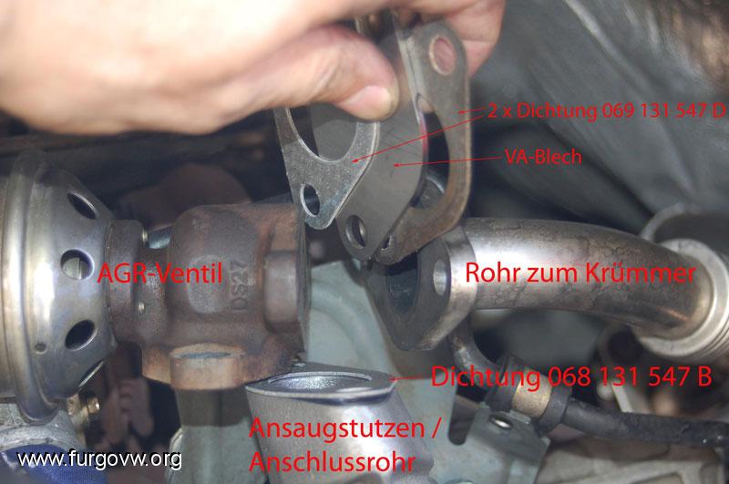

Al final he comprado las siguientes piezas:
038 131 925 A
069 131 547 D
Las dos en la casa oficial, la primera es la chapa para cegar el tubo y la segunda es la junta, las podéis ver en esta foto:
Si seguís las instrucciones de la T4 wiki (con las fotos te guías) se tiene que hacer fácil.
http://www.t4-wiki.de/wiki/Abgasr%C3%BCckf%C3%BChrungsanlage_(Stilllegung)
Pero igualmente desconectaré el N18. La limpieza la planeo hacer con bayetas y cepillos de dientes para no rascar y cambiar geometrías y limpiador de hornos.
Yo os contaré, se aceptan sugerencias :)
