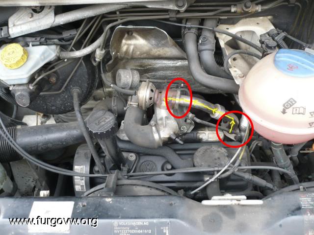

Entonces, si he entendido bien, es simplemente coger unas placas que puedes encontrar en ebay:
http://www.ebay.com/sch/i.html?_from=R40&_trksid=p2050601.m570.l1313.TR0.TRC0.H0.Xvw+t4+egr+blanking.TRS0&_nkw=vw+t4+egr+blanking&_sacat=0
ponerlas a le entrada y salida del tubo que va desde donde se aspiran los gases hasta el recirculador, y ya está ?
Añado una foto:
Un saludote !

Con una sola chapa ciega ya se logra el objetivo.  Y sinceramente en un ABL como si quitas toda la EGR.
cdiaz
Gracias SoyGenin, en cuál de los dos puntos pondrías la chapa ? Y por que dices lo de que a un ABL como si le quitas toda la EGR ?

simplemente desconecta la electroválvula N18, en la foto la que se ve detrás del depósito de expansión, a la altura del tapón azul...así la egr permanece cerrada, ni chapitas ni nada, el NOx es irritante de las vías respiratorias y cancerígeno, por eso la guarrada de la EGR :roll:

haizkolari: con desconectar a que te refieres ? Simplemente quitar el cable "eléctrico" que tiene?
Tiene alguna desventaja lo de la chapa más allá de la operación en si ?

Cita de: cdiaz en Septiembre 24, 2016, 00:50:42 am
sí...simplemente le quitas el conector y deja de actuar la válvula, queda cerrada y no recirculan los gases
lo de la chapa... será para que no entre carbonilla por el tubo de la EGR, pero si deja de circular humo por ahí no tiene mucho sentido, no sé decirte

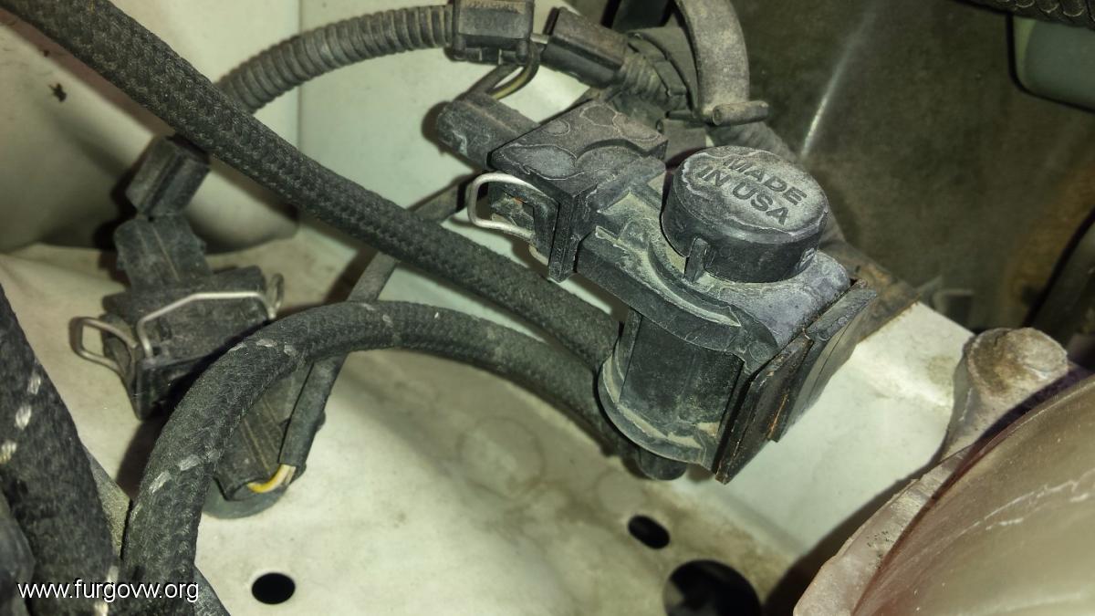

Sólo por confirmar, la famosa N18 es esta verdad ?
Gracias !
haizkolari
