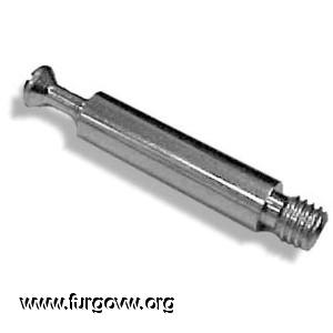

Y dándole mas vueltas al asunto, si utilizáramos un perno como este
se podría atornillar a los remaches que se ponen en la chapa de la fugo con rosca y utilizar este sistema para anclar los muebles. Sería otra forma.
A ver como lo veis....

No creo que sea lo suficientemente resistente ese sistema tal y como dices. Yo no me fiaría de llevarlo así detrás mío mientras conduzco...

No te podría decir puesto que no he visto ninguno físicamente. Tampoco encuentro cuanta fuerza aguantaría el perno a los ensayos de rotura de tracción y cortadura, pero seguramente la madera rompería antes.
Aver si alguien conoce el sistema, si no, se podría utilizar junto con algún refuerzo o para otra utilidad. De todos modos era solo proponerlo jajajaja y por supuesto que se debata.

Yo los conozco y mientras el mueble vaya hasta el suelo y descanse sobre él, se puede fijar perfectamente, si es para colgar no vale y soportar todo el peso no vale.

buenas,les falta otra pieza como una tuerca ranurada que va en la parte de la cabeza al contrario de la rosca,y por lo que yo se con la vibracion se suelen aflojar

Eso que muestras en la foto es más propio de ensambles de muebles de cocina así que yo jamás lo utilizaría para el interior de una furgoneta.
Durante más de veinte años he disfrutado de un camperización con kit Reimo; los ensambles eran con tirafondos tipo Spax o bien escuadras de hierro galvanizado con tornillos carreteros M6 mm (los que tienen la cabeza plana y un cuadradillo que se clava en la madera e impide que se giren cuando aprietas la tuerca al otro lado.

Esa tornilleria no te la aconsejo, ademas de que tiene un trabajo por cada tornillo, tienes que hacer un agujero para atornillarlo, despues en la otra tabla, en el canto tienes que hacer dos mas, uno pasante para colar el tornillo y otro no pasante para para la ruedecita que lo tensa, en fin, un curro por cada tornillo.
Ademas esto se monta en muebles de cocina, armarios, ect, de baja calidad tipo ikea, que las tablas suelen tener un grosor mayor que el que tu pones en la furgo.
Si finalmente lo pones encola todos los cantos, le dará mayor resistencia.

En mi furgo estan puestos en un mueblo colgado hace 8 años y ningun problema... si bien es cierto, que no llevo apenas peso

yo los tengo todos con metrico 6mm
compras remaches roscados y la remachadora (si no la tiene nadie que te la pueda dejar)
quedan muy bien fijados incluso si quieres colgarlos!!!

Hola, yo no recomendaría ese tipo de fijación. Yo lo que hize fue unir los tableros con cola y tubillones, todos los que pude jeje, queda una unión muy resistente e invisible. Para ponerlos compré una guía que puedes comprar en algún centro de bricolaje y que facilita muchísimo el trabajo, sobre 20 euros, lo recomiendo. Para aumentar la resistencia puedes atornillar por el interior angulos de aluminio.
