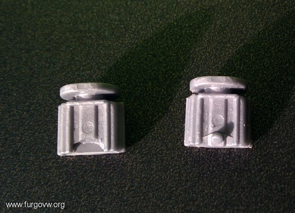

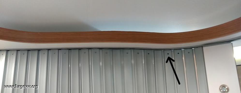

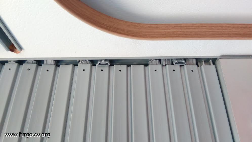

falco
Veo que este problema "viene de serie".
A mi me falló nada más estrenarla:
En el concesionario me lo arreglaron con algún ganchito de otra sustitución que tenían, y ha vuelto la burra al trigo:
Y sin tocar nada, sólo en el viaje de vuelta del taller.
Por el momento los he pegado con Sika gris, y están aguantando, pero me van a enviar una cortina nueva desde Novo Mesto (la fábrica de Adria)

Rhunas
Cita de: falco en Agosto 19, 2017, 14:02:16 pm
Hola Falco, parece que tu persiana va colgada con esos ganchos y corre sobre la guía superior, la mía modelo de 2010 , la guía superior solo sujeta la persiana lateralmente para que no se salga y corre apoyada sobre los patines inferiores en la hendidura del plato de ducha con lo que se produce desgaste del plato y estoy de miedo de cuando se va a romper.
Me puedes confirmar que es así el sistema de tu persiana?
Enviado desde mi HM 1S mediante Tapatalk
