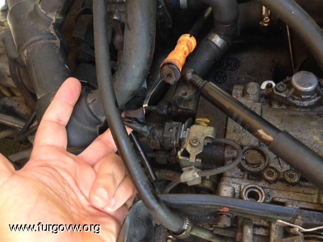

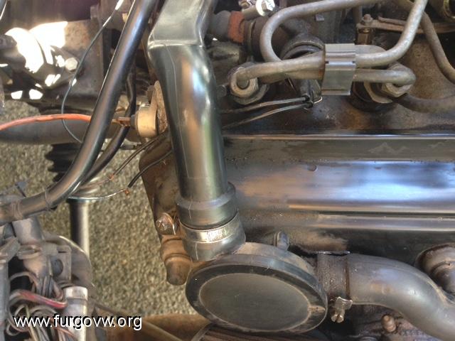

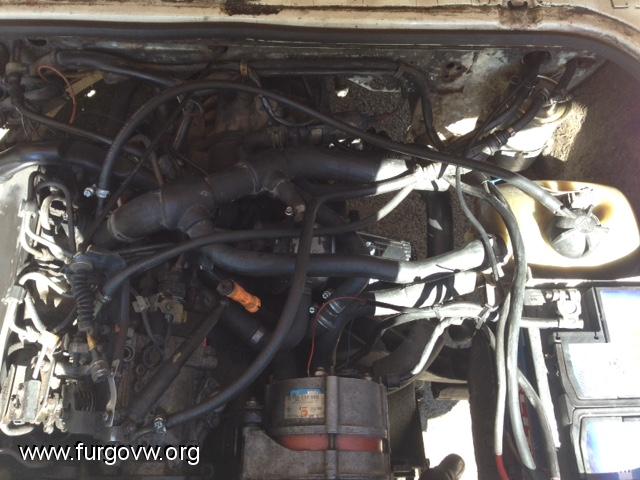

Leyendo en los foros me he dado cuenta que no tengo el deposito de compensación del refrigerante, y la derivación del manguito del tapon negro del deposito expansor va directo al bloque, pongo unas imagenes, Esto seria correcto??
Tambien he visto que tengo dos sensores que no se que funcion hacen, uno cortado y empalmadado de manera chapucera y un segundo liado con cinta adhesiva.
Alguien me puede iluminar con esto???
el manguito del vaso expansor
l sensor liado de cinta adhesiva
el sensor empalmado

Pues lo del manguito del depósito no es normal.
Debe ir al depósito de expansión como bien dices.
El tapon chupa o suelta refrigerante según "sea necesario" y ahora lo hará del bloque.  .loco2

si te parpadea será el sensor del bote ..indica falta de agua, si tienes , algo falla . y en la tervera foto ese sensor es añadido no? por ahí va el de temperatura y el de los calentadores.en el motor jx digo... un saludo.

gracias por las respuestas, la verdad no se que tipos de sensores son ni para que sirven ???

El manguito de ese depósito va ha otro que llevan las t3 detrás de la tapa de la matrícula y que es el que te faltara.
Ponlo y el tapon azul también. Lo pones tu que es muy sencillo
