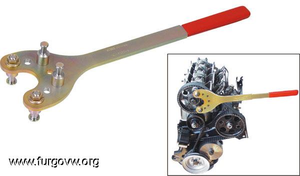

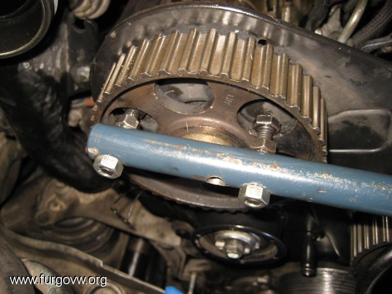

Una cosa mas, he mirado en el manual que me has pasado y en uno que tengo yo y esta parte se la saltan... Solo hablan del util plano...
Una vez montada la culata, la polea que va al arbol de levas, como se vuelve a apretar su tuerca? como se bloquea? se pone el util ese plano (Llave fija) en el arbol y se aprieta desde el otro lado? Para quitarla lo hice asi, por que sabia que la culata estaba estaba muy malamente...

lo que no debes es usar la ranura que tiene el árbol de levas, donde se pone el útil de calar, para bloquearlo, puede romperse ... ese tornillo va a 45Nm, 4,5kilos o decanewtons
nickelo
Septiembre 14, 2016, 21:47:51 pm #8 Ultima modificación: Septiembre 14, 2016, 22:10:06 pm por nickelo
El util del tubo es facil de hacer, perfecto y si no maquina de soldar y hierrajos viejos.
Pero una cosa que no entiendo, si tu pones la polea y preparas el tornillo poniendolo con la mano, la polea no gira si haces fuerza, no?, aunque el arbol este bloqueado? O lleva alguna muesca la polea al arbol, para que no gire loca y poder apretar? No lo recuerdo ahora y no se si me entiendes lo que te quiero decir, no se si me explico bien  .meparto

a ver...puedes bloquear calzando una leva del árbol con una cuña de madera o plástico duro, algo que no se deforme cuando aprietes, no uses nada que sea de metal que raye o marque la leva
el piñón del árbol, cuando está flojo, gira loco, no tiene chaveta, como la punta donde se atornilla al árbol es cónica a medida que aprietas se agarra al árbol
