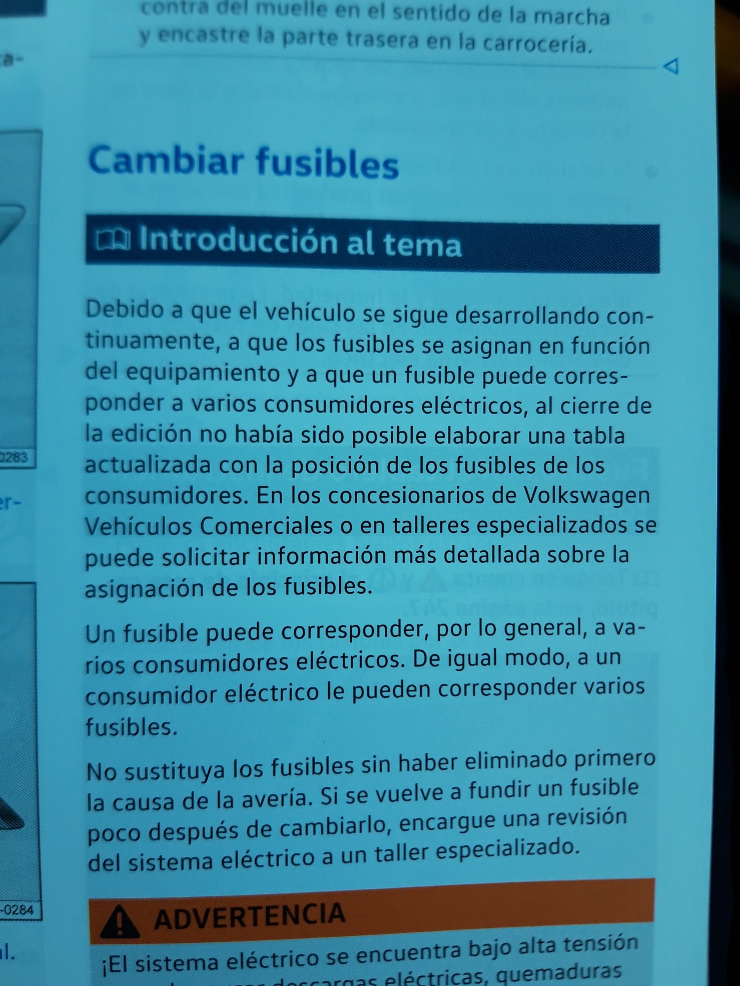

Yo le pregunte al jefe de taller y me dijo que no tienen esa información, al parecer tienen que enchufar el coche a la máquina para saber como van, ya que puede variar en función del equipamiento. Me dijo que pare encontrar un fusible fundido, pues usando una lámpara y conectando un extremo a masa y con el otro chequear los fusibles.

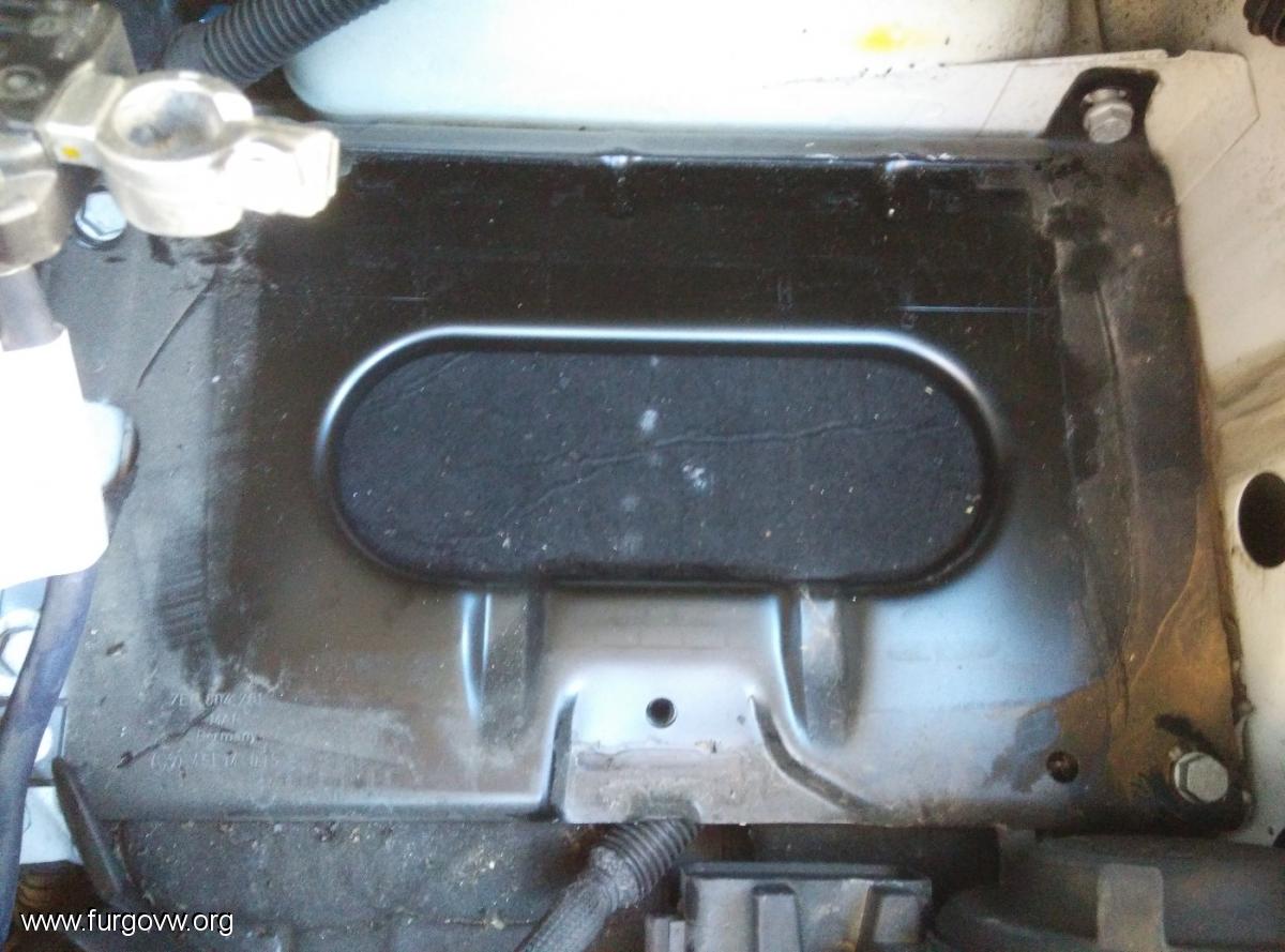

si no los encuentras avisa,se que los hay debajo de la palanca de cambios,otros debajo de los asientos y otros mas escondidos como estos pero no se si afectaran al las luces y creo que va a mas del vano motor
debajo de la bateria
Esta es la tapa hay tornillos escondidos cuidadin al quitarlos
graccurris
¡Gracias, encontrados! Había visto los de la palanca de cambios, pero todos funcionaban bien, y los de la segunda batería no los encontraba, pero ahora sí. Están un poco "escondidos" debajo del asiento del conductor.
Efectivamente había uno fundido. Lo peor es que me he cargado también una lámpara  .loco1

En la Ocean T6, pone en el libro de instrucciones que los fusibles estan en el porta botellas que esta debajo de la palanca de cambios, pero no se como acceder a ellos.
