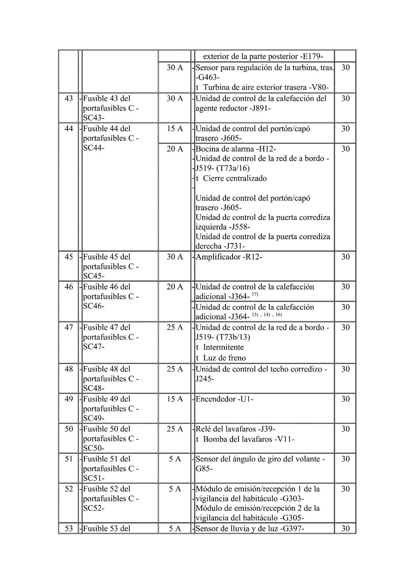

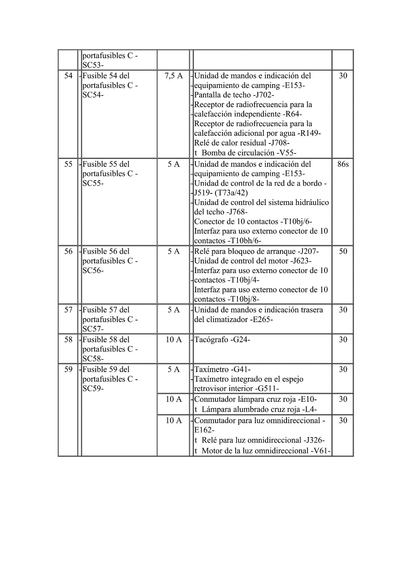

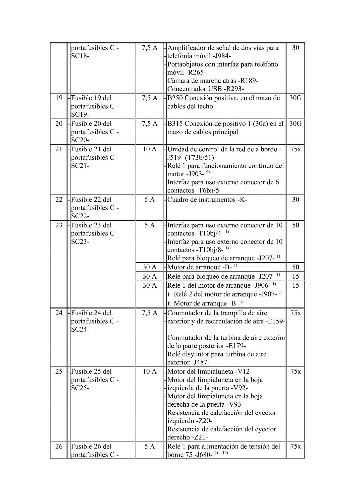

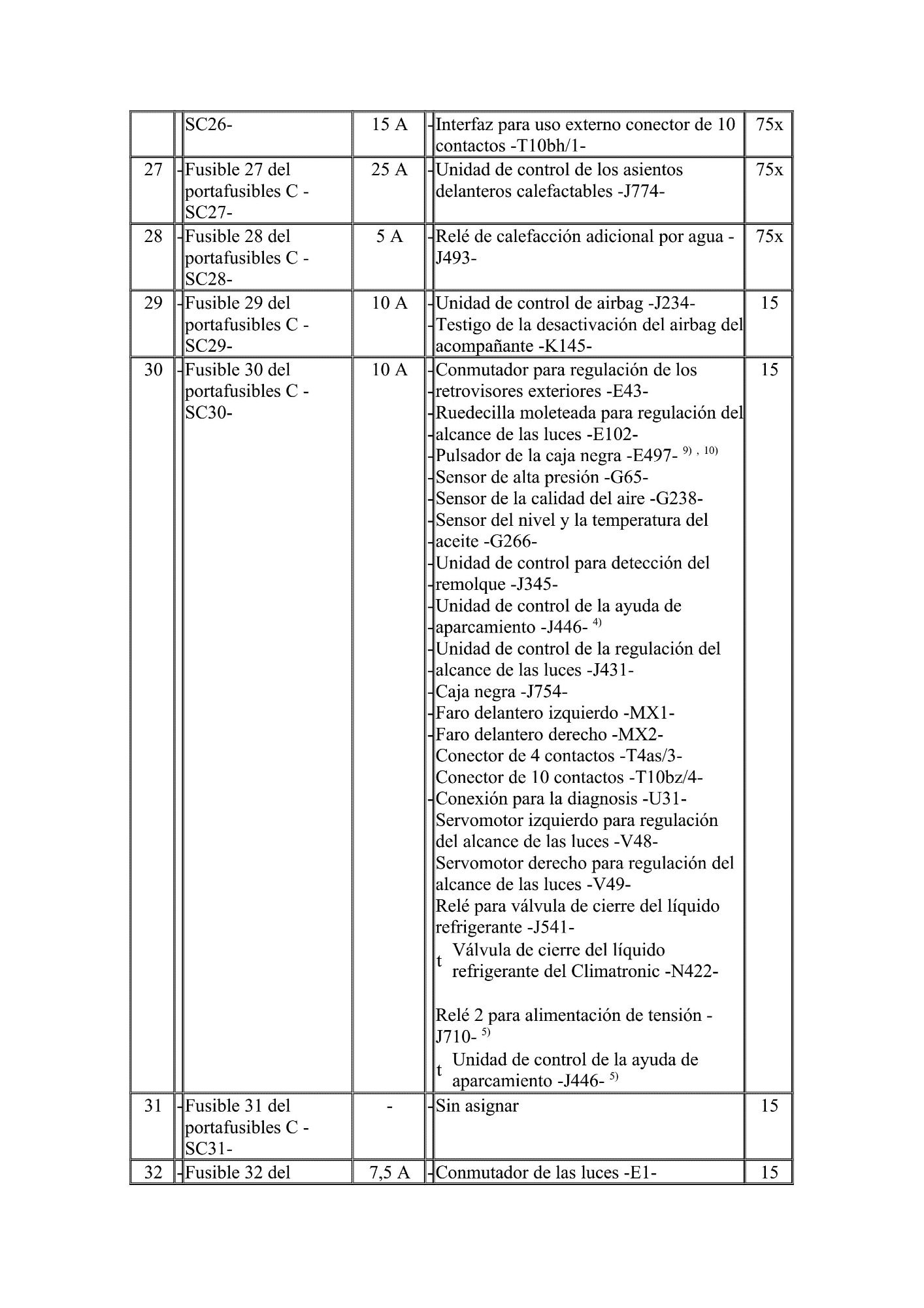

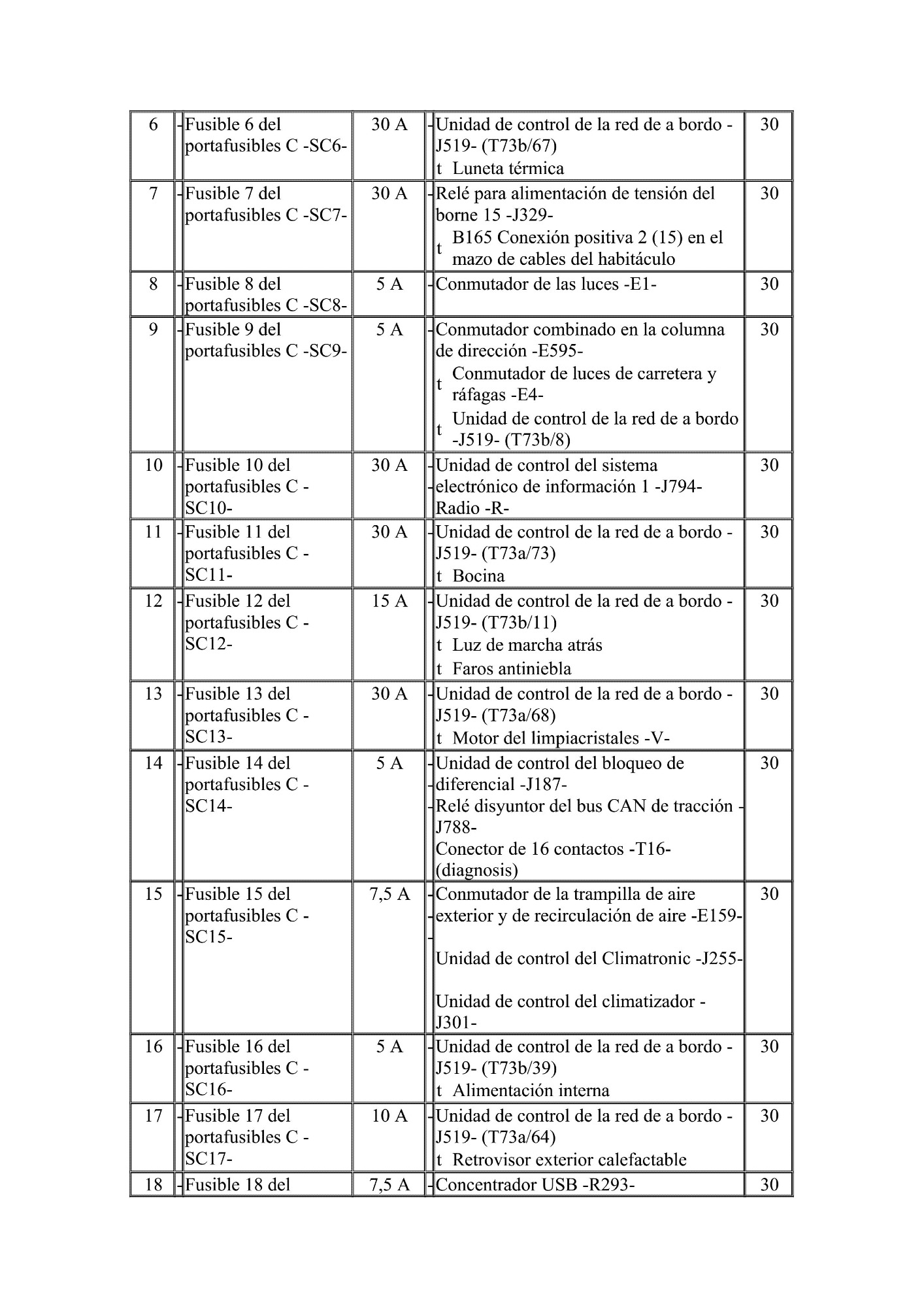

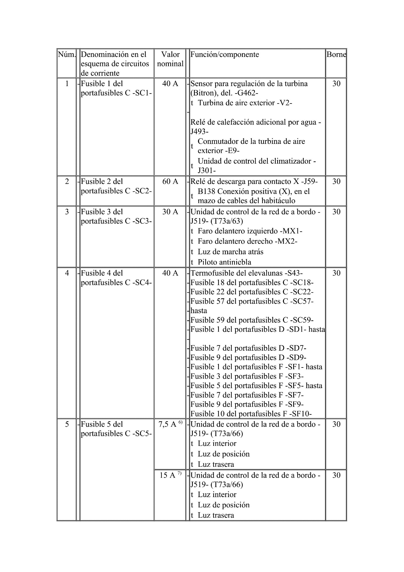

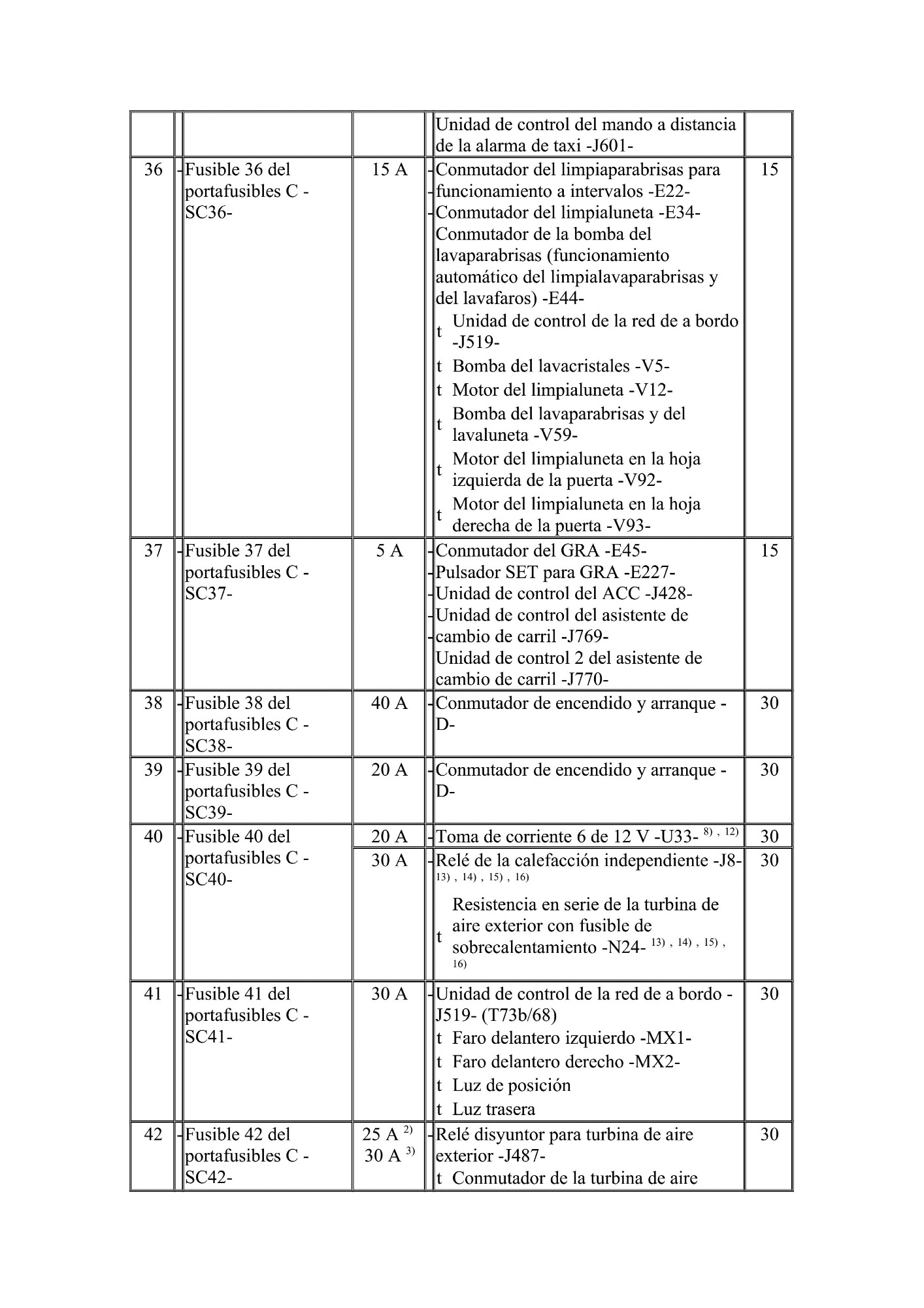

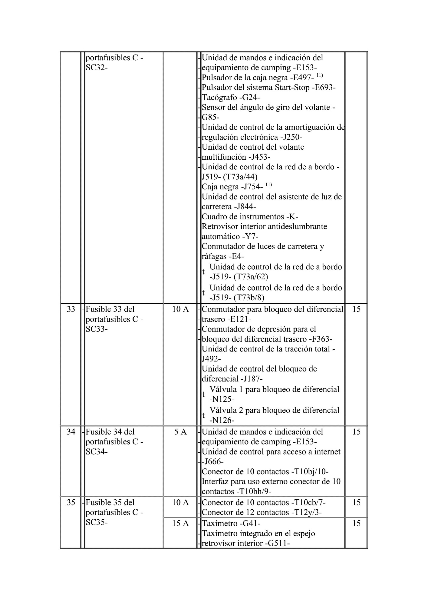

Subo las imágenes del word que me pasó Josse con el esquema para la T6. Por lo menos puedo confirmar que el fusible del mechero (SC49) coincide con el de nuestra Cali Beach T6. Efectivamente puede cambiar según las opciones, pero lo que cambiaría es el número de fusibles instalados, no su distribución. Por ejemplo encima del mechero iría el fusible del lavafaros, que en la nuestra no hay ese fusible por no haber lavafaros tampoco.

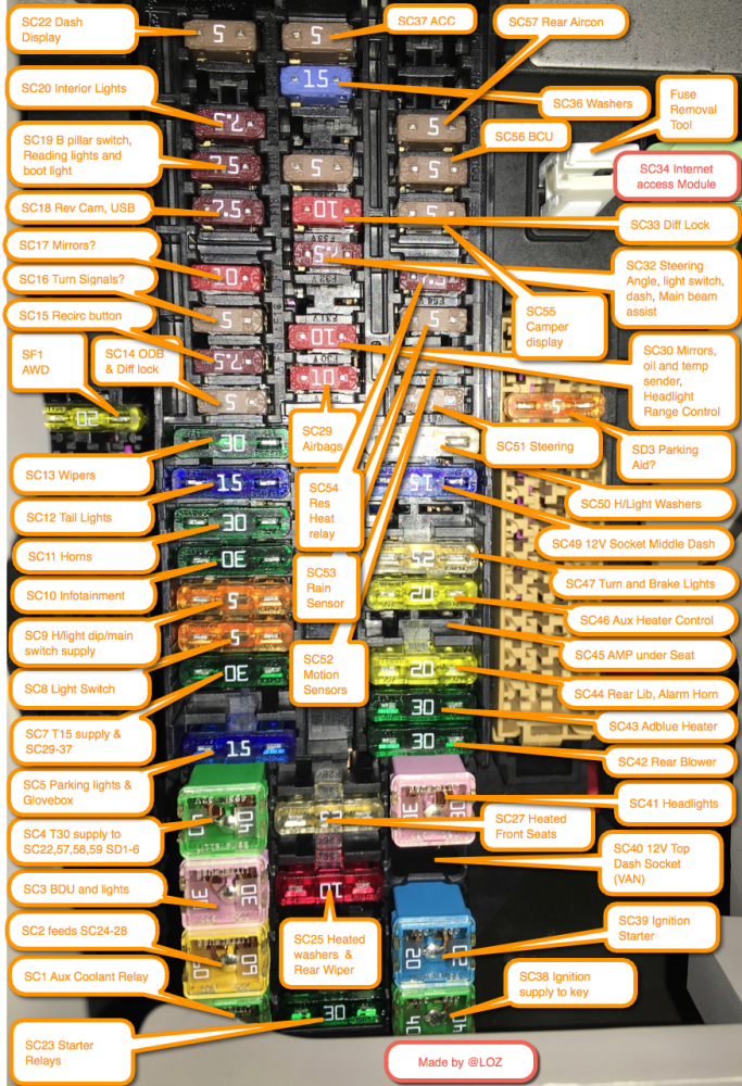

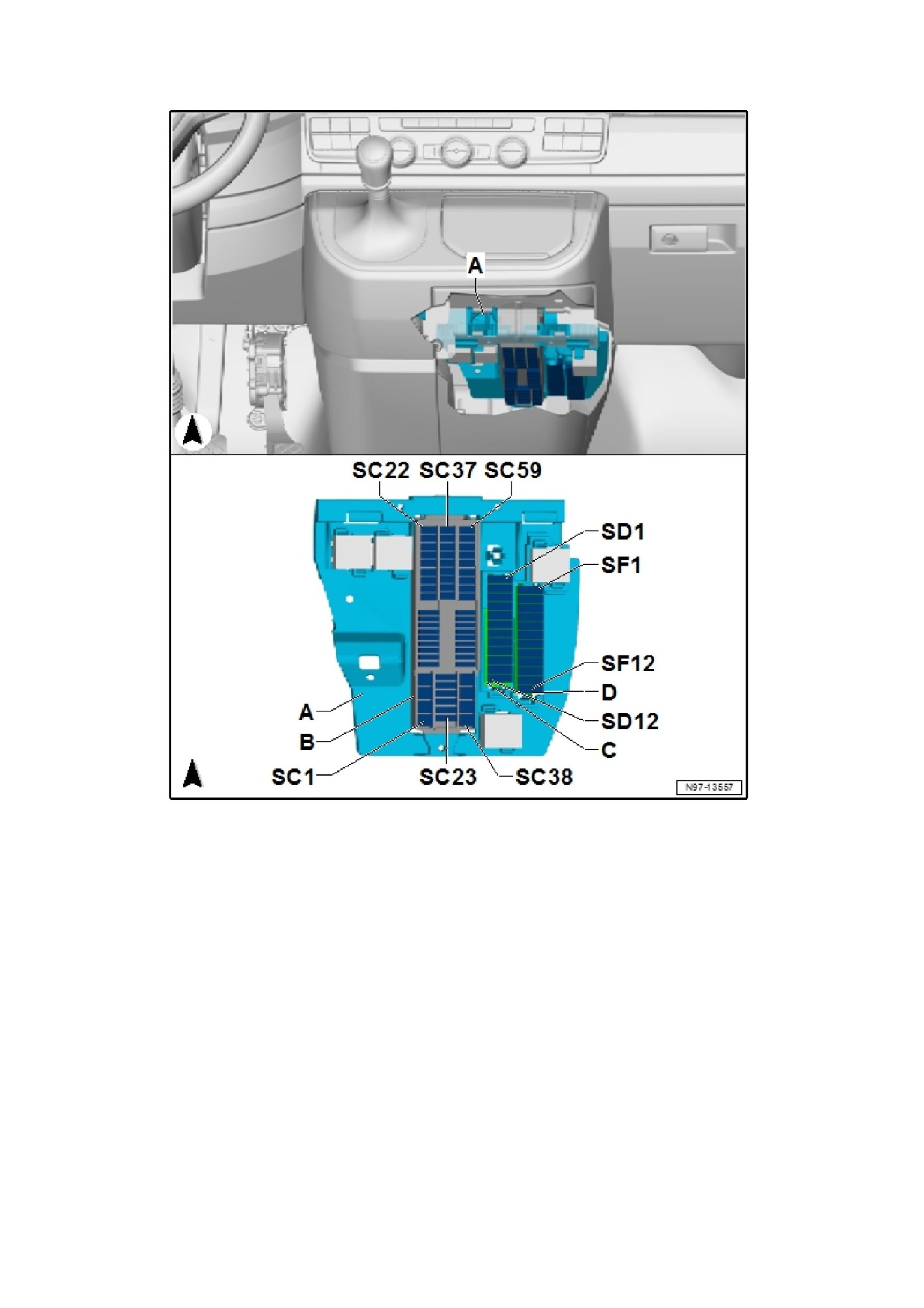

Al final he puesto también una foto que encontré en otro foro en inglés, que puede ser útil para localizar mejor las posiciones de los fusibles.

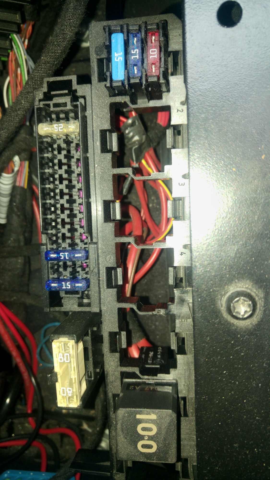

En el caso de la California, a estos fusibles que se encuentran bajo la palanca de cambios, habría que añadir los del "equipamiento camper", que se encuentran bajo el asiento del conductor. Subo también una foto que realicé de ellos en la nuestra. Estos varían también en función del equipamiento, podrán haber más o menos. Los 4 de 15A corresponden a las tomas de 12V, El de 15A que se ve de un azul distinto a los otros (más claro) lo cambiamos hace poco y corresponde a la toma de 12V tras el asiento del piloto y la luz led grande que está también en esa zona. El de 10A es para los leds más pequeños de la zona de pasajeros. Y el que queda de 25A pues ni idea.
