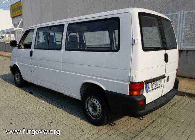

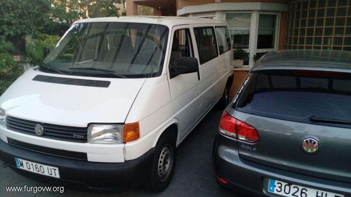

Hola a todos, os presento mi nueva furgo (crecien comprada), tiene el 2.5 tdi de 102 cv, con 326.000 kms   :roll:
Es la de batalla larga y entera acristalada con 5 plazas. Mi plan es camperizarla asi que tengo curro por un tubo, aunque primero quiero llevarla a algun taller a que me arreglen un pequeño goteo que tiene bajo el carter y que la hagan una revision general
Os dejo unas fotos de como esta ahora
Tengo muchas en mente para hacer, pero lo primero es dejarla bien de mecanica, y luego ya montar porton trasero en vez de doble puerta, tintar cristales, pintarla en bicolor (rojo-blanco) como las nuevas t6 y ya hacerle todo el interior

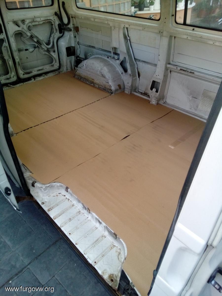

-He hecho la plantilla con la que luego cortare la madera del suelo.

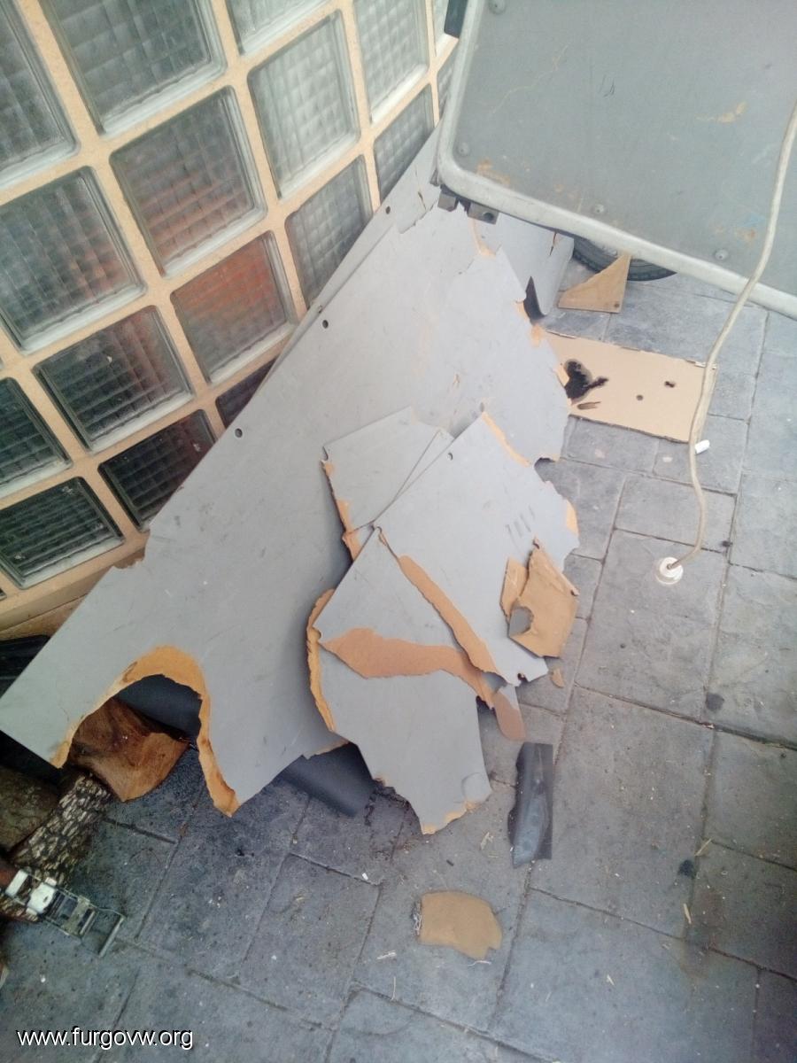

Los paneles ya estaban rotos asi que ...
Intentare ir a algun desguace a ver si tienen de alguna t4, aunque siendo larga no creo, me tocara hacerlos a mi

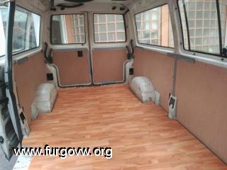

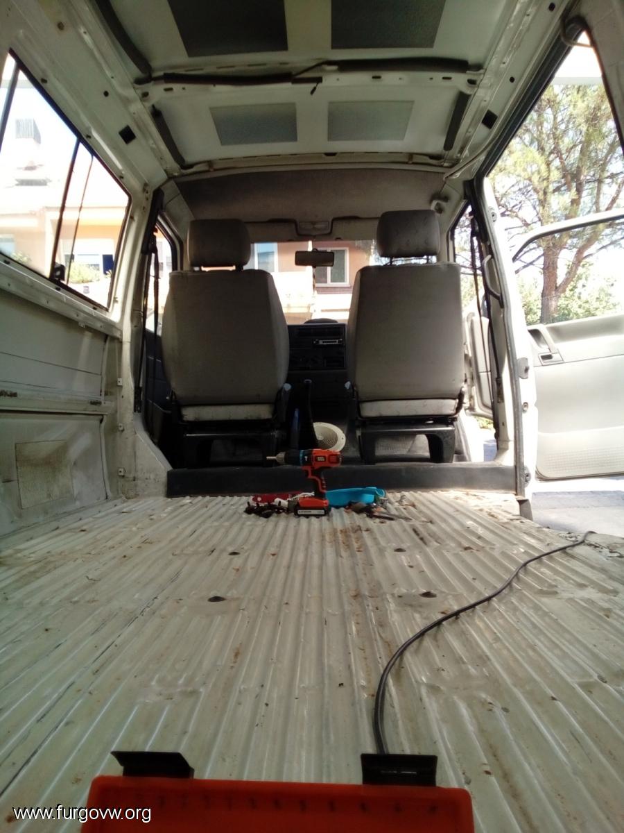

Aqui ya el suelo "limpio" y todo fuera

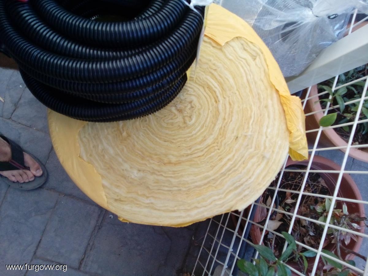

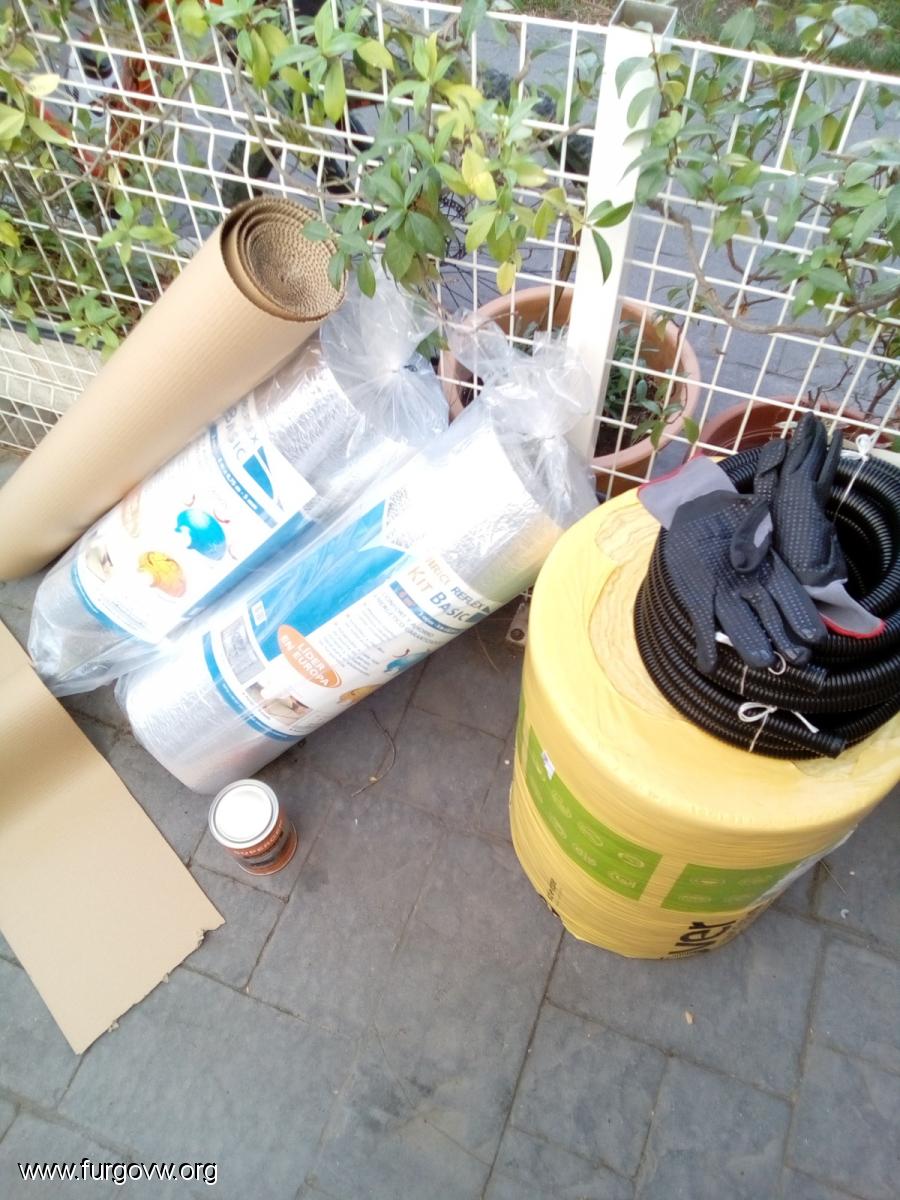

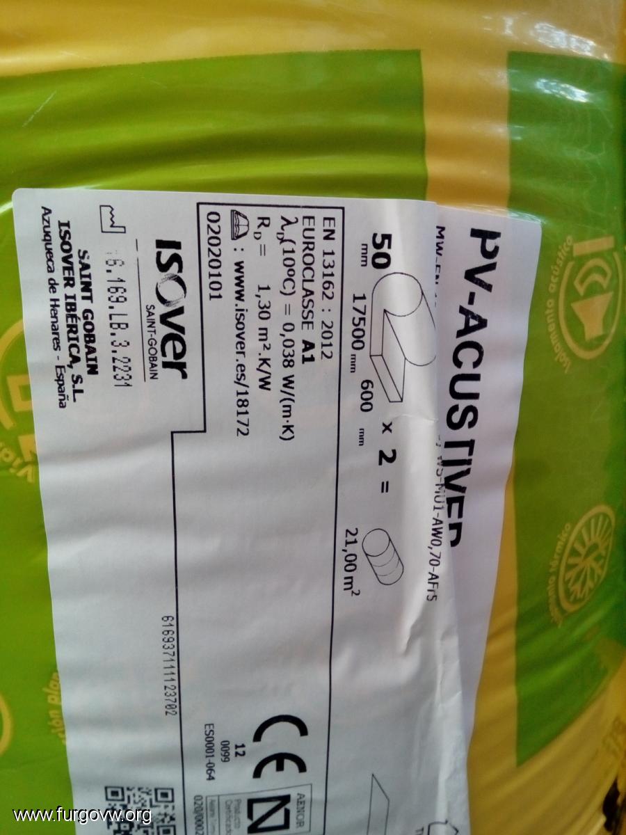

Queria haber comprado los aislantes que me habias recomendado pero he preguntado al encargado de leroy merlin y ni le sonaban, asi que me he llevado otros, que tienen pinta de ser menos efectivos, pero cuando he visto lo que me costaban los armaflex esos he dicho, em tapo con dos sacos en invierno y atomar por culo, y en verano pues me pongo un ventalidor.
Esto es lo que he comprado, el reflectante de 5 mm pone que es "para furgonetas" y luego lana de vidrio de 50mm que lo pondre en las paredes y en el techo si me entra, también, y que salga lo que dios quiera. El que es reflectante si que se como pegarlo (con cola a la chapa, pero la lana de vidrio no se como pegarla al reflectante).

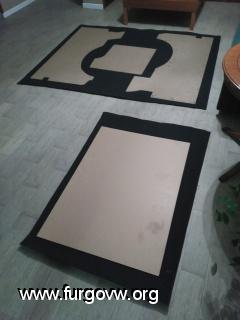

Y aqui la plantilla hecha con cartones.

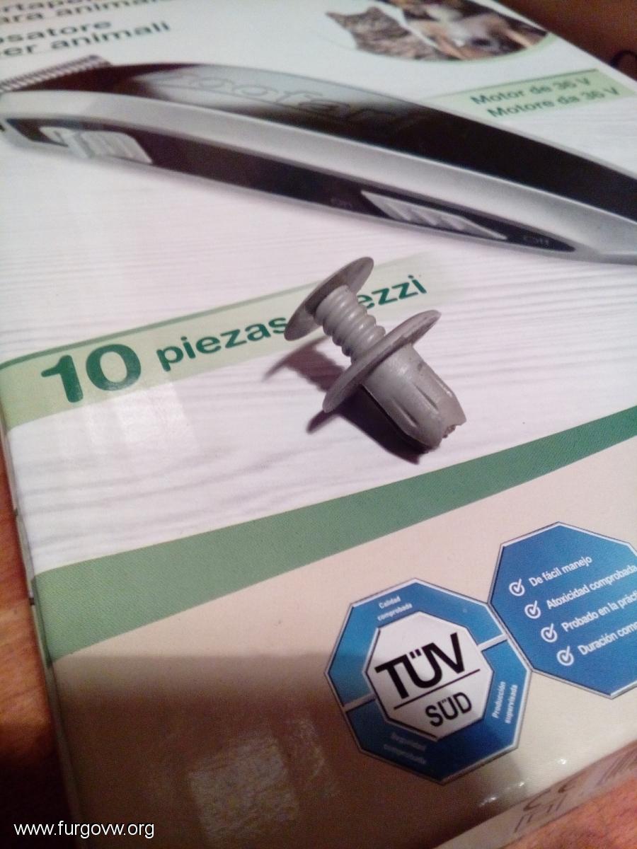

Lo que quería comentar de las grapas-tornillos que he quitado para retirar los paneles es que mas de la mitad no salian, y para quitarlos he tenido que romperlos, y ahora no se donde comprar mas (imagino que en la vw) ni si me valdra otro tipo que pueda comprar en una tienda tipo leroymerlin.
Y esto es todo, mañana empezare a poner el aislante y si puedo comprar unos paneles y tela para tapizar toda la furgoneta (que aun no se que tipo de tela usar), que seguramente sea un gris oscuro
PD: Intentare poner las fotos mas pequeñas la proxima vez
Gravera
Hola! aqui tienes grapas, espero que te sirvan :)
https://www.amazon.es/dp/B009S4Z0PO/ref=asc_df_B009S4Z0PO36197882/?tag=googshopes-21&creative=24526&creativeASIN=B009S4Z0PO&linkCode=df0&hvdev=c&hvnetw=g&hvqmt=
Te he puesto el primer link que he visto, busca un poco antes por si estuvieran mas baratas
Un saludo!
TXAPU1
yo las compre en ebay y las tube en un par de dias
Raulfernandez
Cita de: Gravera en Septiembre 04, 2016, 11:31:53 am
Un saludo!
Perfecto, justo lo que queria, gracias  :)

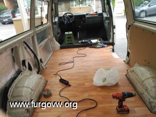

Sigo avanzando, lento, pero avanzo.

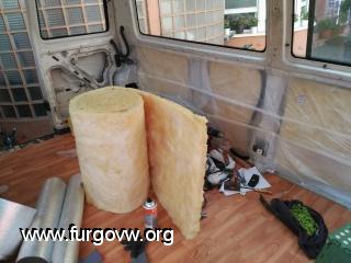

ya he terminado de aislar la furgo entera (reflectante+ fibra de vidrio).

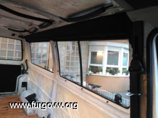

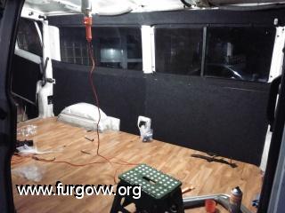

Tambien he tenido que hacer todos los paneles interiores a medida ya que los que tenia estaban todos rotos, y ya he empezado a tapizar todo el interior mezclando moqueta de Leroy (más gruesa y dura) para los paneles y tela de tapizado del feuvert para las zonas de curvas y chapa.
Le he pasado una revisión general y me han dicho que tengo que cambiar el guardapolvos y la rotula de la lado del conductor.
Aún me faltan zonas como se puede ver y aún no se que poner en las uniones de las piezas de tela para que quede bonito. Algún consejo?

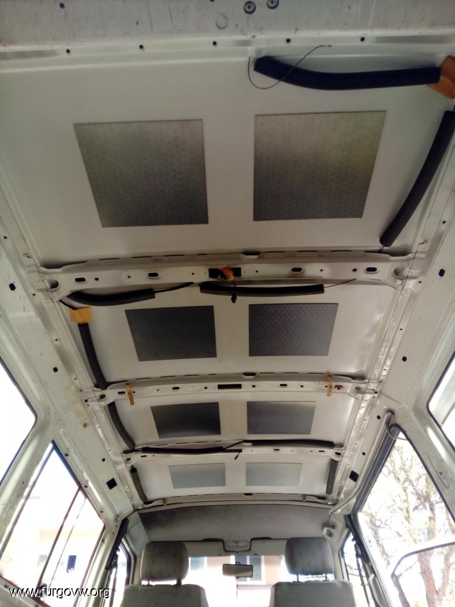

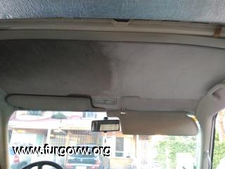

Ya tengo el que va a ser mi techo interior
