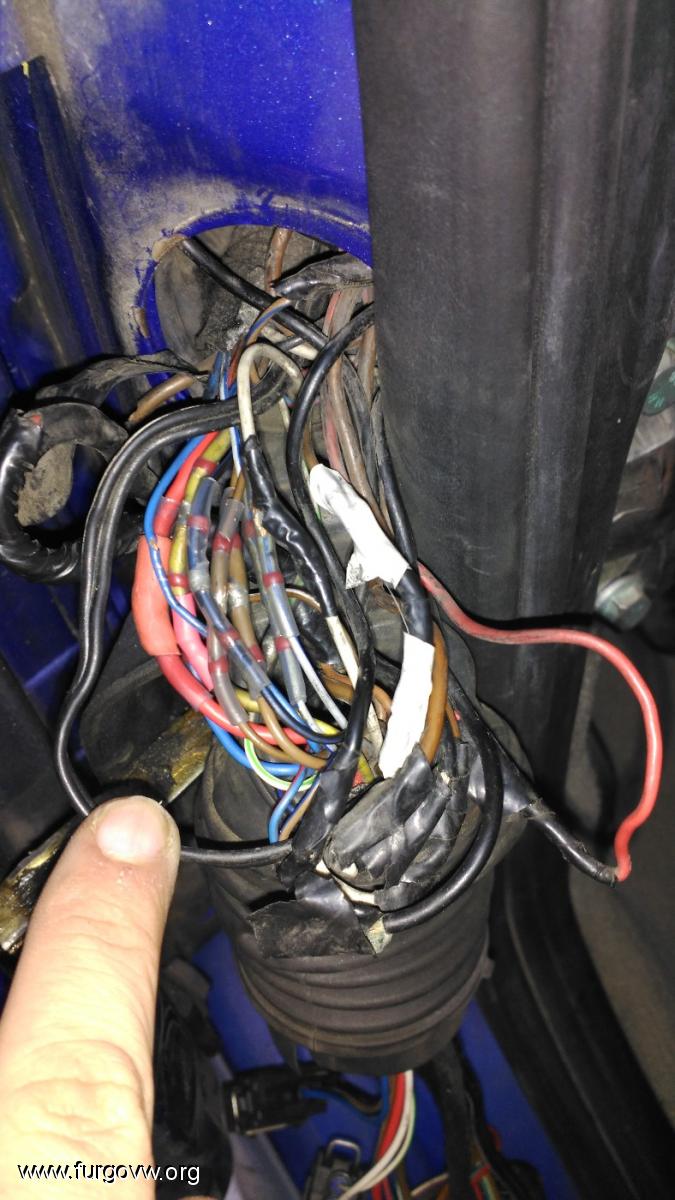

Llevo instalado un reloj auxiliar de presión de aceite y este marca bien, debe ser algo eléctrico, he revisado el cableado y en principio no he detectado nada raro y no se ya porque da este fallo... .confuso2
