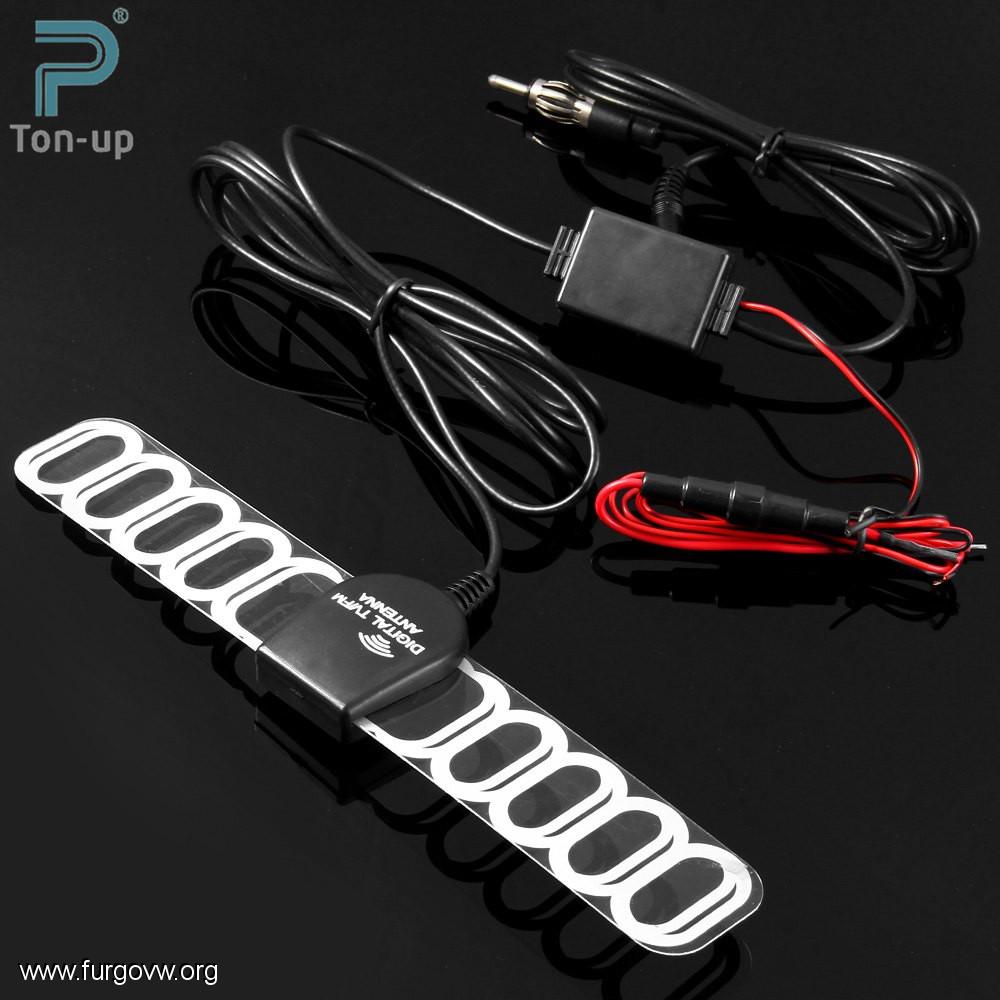

La dipolo de 1€ que anda por el foro http://www.furgovw.org/index.php?topic=209897.375 entraría dentro de esta categoría, pero al no llevar amplificador se le puede añadir uno y se consigue algo mas de señal que con las comerciales.
Las de "porra". Son omnidireccionales sin amplificación, tienen algo mas de alcance que las anteriores y si se les añade amplificador mejoran un poco, pero tienen mas o menos el mismo rango de uso, ciudad y zonas con señal decente.

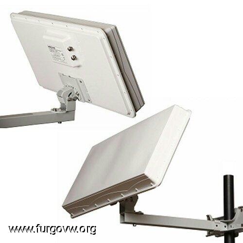

Antenas activas de panel. Son direccionales con buena amplitud de recepcion, llevan incorporado el amplificador que se alimenta a través de un inyector de corriente por el mismo cable coaxial y van a 12V.

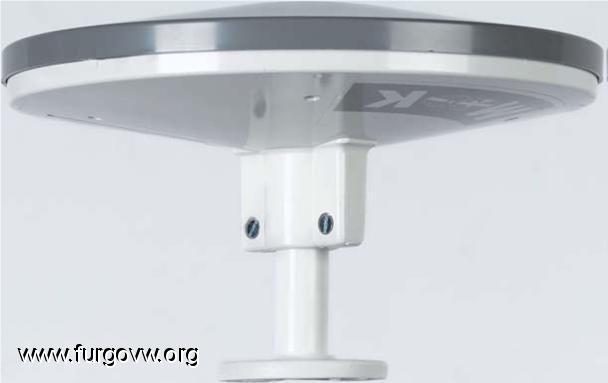

Antenas omnidireccionales. Son las típicas de auto-caravana con forma de platillo y suelen llevar amplificador incorporado que al igual que la anterior se alimenta a través del propio coaxial mediante inyector de corriente (o con televisores preparados para alimentar la antena). Son muy cómodas porque no hay que orientarlas pero la recepción depende bastante de la calidad de señal que haya y no se las puede orientar para buscar una mejor recepción.

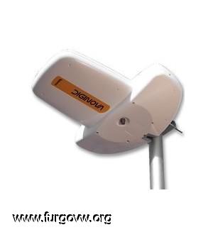

Dentro de esta categoría están las Televes Boss, que en realidad son direccionales pero con unos ángulos de recepción brutales que hacen que parezcan omnidireccionales. Son activas y al ser algo direccionales si giramos la furgo podemos encontrar mas señal.
La omninova es el Rolls de esta categoría pero vale una pasta

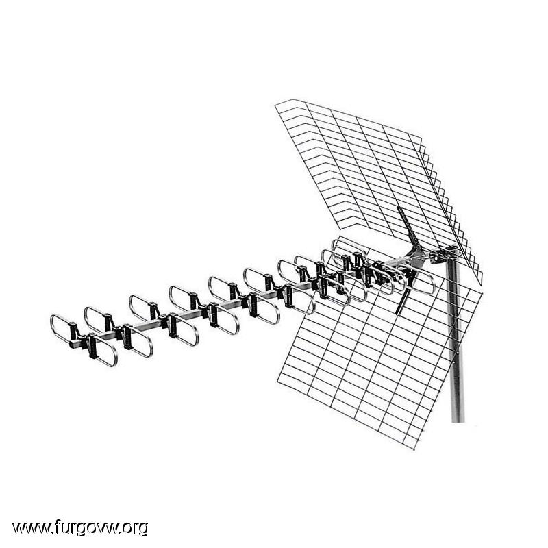

Y finalmente las logarítmicas típicas de los tejados, son direccionales y las que tienen un mayor alcance (dependiendo del numero de elementos), acompañadas de un amplificador de mástil pueden pillar señal en sitios insospechados, pero son un armatoste de cojones. Los amplificadores de mástil pueden alimentarse a 12V o 24V.
