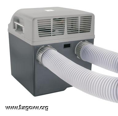

Cita de: eltoni en Septiembre 01, 2016, 00:13:08 am
Pues ni idea ahora mismo pero los hay, eso si caros, pero no le veo mucho futuro ya por 500€ +- (instalacion incluida) tienes una AA inverter, que eso si que es eficiente y encima no hace apenas ruido, que es otra ya que el compresor lo tienes en la habitacion.
Esto ya es otra cosa, dos tubos, esto ya deberia enfriar sin meterte aire caliente del exterior o frio ya que tambien es bomba de calor...
No se si esos 950w que marca de consumo seran constantes
Lo gracioso es que yo he medido en un split de casa inverter no pidiendole frio polar y ya la estancia fria, menos de 300w hora;
Una L2H2 bien aislada y dado los pocos m3 que tiene, con un AA inverter si se diese ese supuesto de 300w con unas placas solares deberia poder funcionar a pleno sol.
pisbur
Si el aparatejo es de compresor. Los 2 tubos son; uno para tirar el aire caliente que genera el compresor y el otro recoge aire exterior para refrigerar el compresor y el condensador. Iría el cajón/aparato dentro de la habitación. Es como las maquinas aquellas antiguas de ventana, que en vez de dejar el culo por fuera, para evacuar y refrigerar, esta "respira" por los tubos. Llevando menos obra, en vez de cortar un hueco de 40 cm2 o mas, en la pared, haces 2 huecos y ya está.
