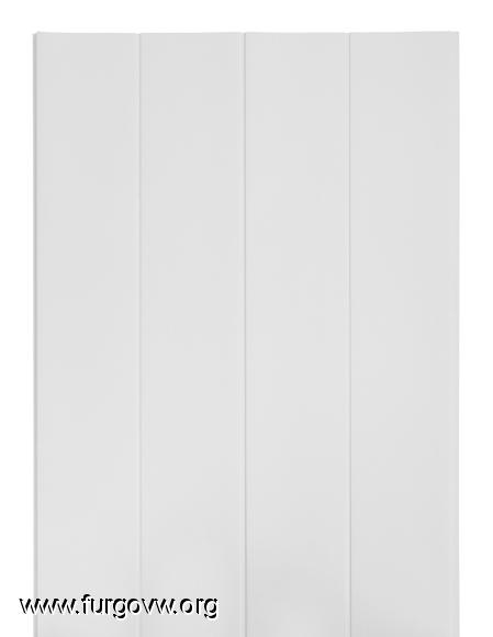

lo del techo de pvc es un friso en lamas??

Este es el tipo de panel que te digo es de pvc, de ancho miden 37cm y de largo 2,60 los cortare a medida y los colocare horizontal van collados a los listones de madera con unas grapitas metalicas. De ancho estos paneles mas o menos miden medio centimetro.

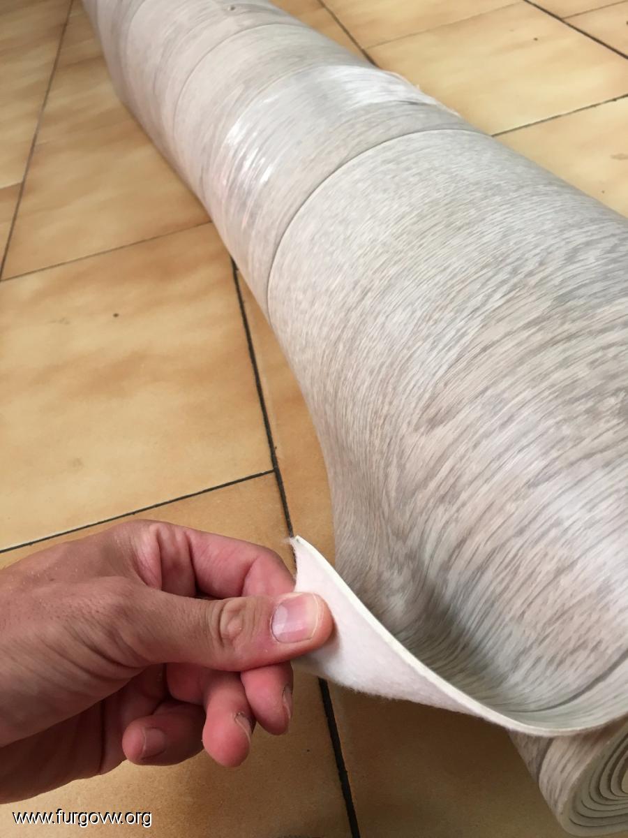

El Suelo que compre este tipo de vinilo de pvc que de ancho mide 2 metros, escojes la largada necesaria y lo cortas a medida. El grosos de este vinilo es de unos 3 o 4 mm y se pega con cola de contacto.

Correcto es friso en lamas, nose si es lo mejor pero he visto gente que lo ha utilizado. La otra opción es comprar contrachapado de 3 o 5 mm que tenga un acabado. Al final me decante por ese friso de pvc es economico y tambien pense que deve se duradero ya que el pvc con las humedades no se daña.

lo compre en leroy merlyn, es como dos capas la de pvc con efecto madera y abajo llev otra como mas flonja mas espumosa, como para darle un tacto mas blando cuando andas por encima. Pero si va en rollo igual que el sintasol pero nose si el sintasol tiene esa capa qe digo mas blanda. Ya colgare una foto para que la veas.
ok muchas gracias. tal como lo explicaste al principio, creia que se trataba de otros materiales. el de leroy creo que ya lo habia visto y será lo que ponga yo tambien. ahora me queda decidir que poner en el techo y me atrae lo de las lamas de pvc, lo he visto en alguna furgo y queda bastante bien aunque tengo otras opciones que tambien me gustan.

Este es el tipo de suelo que queria decir. Lo blanco es la capa esa espumosa que queria decir.
