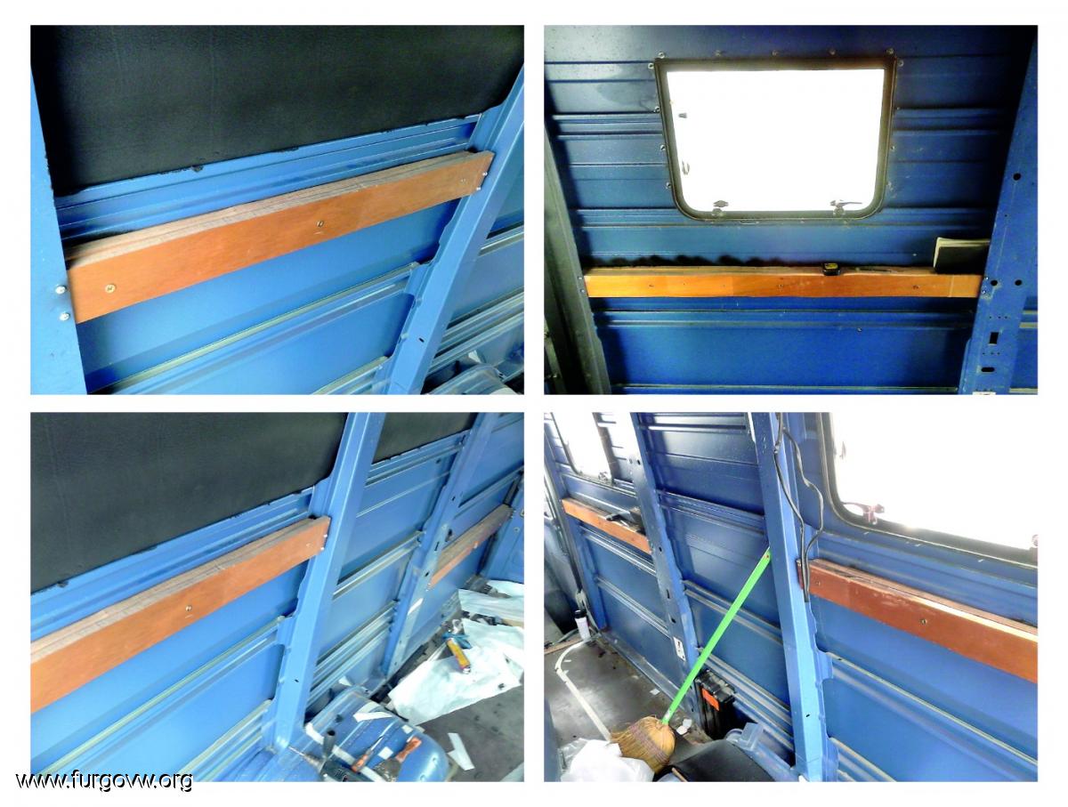

Dejo unas fotillos de los listones que he puesto para más adelante poder fijar los muebles a ellos y no solo a las columnas del furgón, me parece que quedará más reforzado todo. Los he pegado con sicaflex a la chapa y atornillado en los extremos con tornillos rosca-chapa.
BluesVan
Hola Cibo
Creo que es el momento de presentarte a
Imagina lo útil que sería para tí en este momento...
migeltxin
" Grato es morir;
Horrible vivir muerto".
Jose Marti
Cibo
Marzo 14, 2017, 23:45:28 pm #115 Ultima modificación: Marzo 14, 2017, 23:49:51 pm por Cibo
Cita de: migeltxin en Marzo 14, 2017, 23:29:10 pm

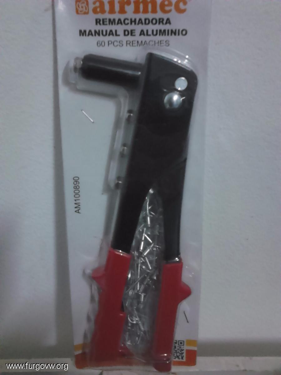

Pero la prima coloca remaches roscados??
No, remaches normales. Diferencias?   .confuso2
BluesVan
Todo, no tiene nada que ver...
Cuando te leo que utilizas tornillos rosca-chapa, recuerdo que yo también lo hice. Y no me gustó. Dejas un agujero en tu furgo que siempre te va a doler.
Con la remachadora dejas 'un punto de anclaje' donde colocar un tornillo de métrica super útil. Perfecto para fijar los muebles, la tabla de anclaje, o lo que tú quieras...
Es una solución más elegante. Y más fuerte.

Bueno en principio ambas dejan agujeros feos  ;D
Voy a cubrir el furgón de machimbrado, tenía pensado fijarlo con los remaches normales, sobre todo por las vibraciones que no se desenrrosquen. Luego los muebles, pues todavía no lo había decidido. Si que he puesto los listones para tener más superficie de sujeción y estos seguramente los agarre con tornillos. Pero lo que va en la chapa voy a mirar esto de los remaches roscados.
Cuantas medidas suelen tener los remaches roscados?, valdría para fijar un listón de más de 2cm de grosor a la chapa?.
Gracias por el aporte!!
BluesVan
Alberto Díez incluso se ahorra la herramienta. Me parece fenomenal, para cuatro que vamos a poner...
https://youtu.be/VEkM4mqth60
Pero fíjate qué fuerte queda eso. Y nada de aluminio, como tus remaches...
Luego, la longitud del perno de métrica que pongas, a tu elección.
durruti1
Un remache roscado viene ha hacerte como si soldaras una tuerda.
Yo pille una remachadora de roscados por 20 euros. La mas pequeña pone remaches para tornillos metrica 4 y me salio por 20 euros.
Los agujeros ya sabes ke tienes ke dar algun protector u oxidan.
Y yo ke tu los listones los barnizaba o algo ke cogen humedad y la humedad y nuestras furgos muy mal.
