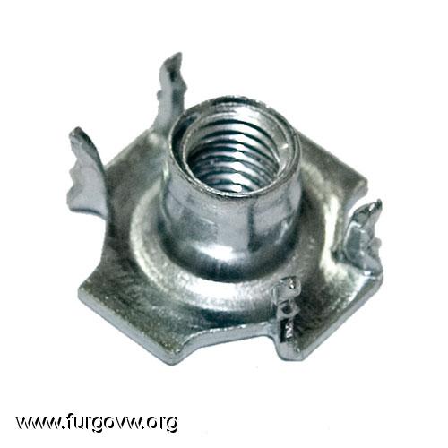

Hola Cibo, tienes razón no te entendí. Pero bueno, saber que tienes la opción de la tuerca remachada te servirá tal vez mas adelante. Pensé que lo querías para algo así...
Ya puestos en tema opciones también tienes algo similar a las tuercas remachadas pero para usar en madera, son estas tuercas que se montan quedando embutidas por la parte posterior y te dejan una hembra de métrico que te permiten montar y desmontar lo que quieras. Tal vez mas adelante te sean de provecho. ;)
