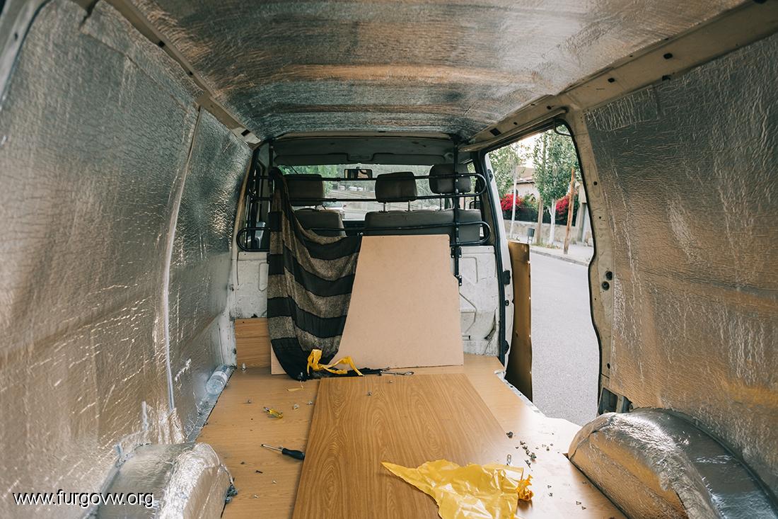

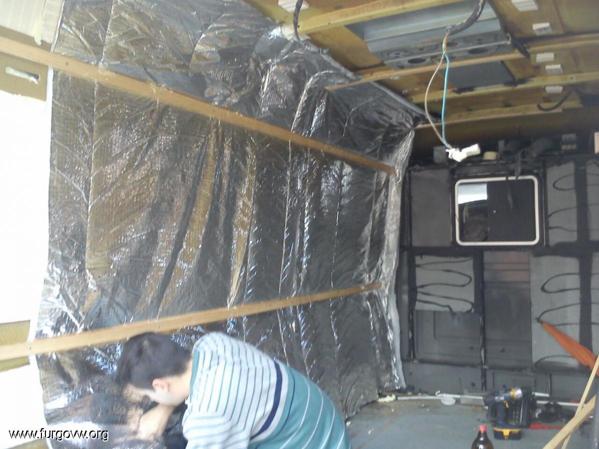

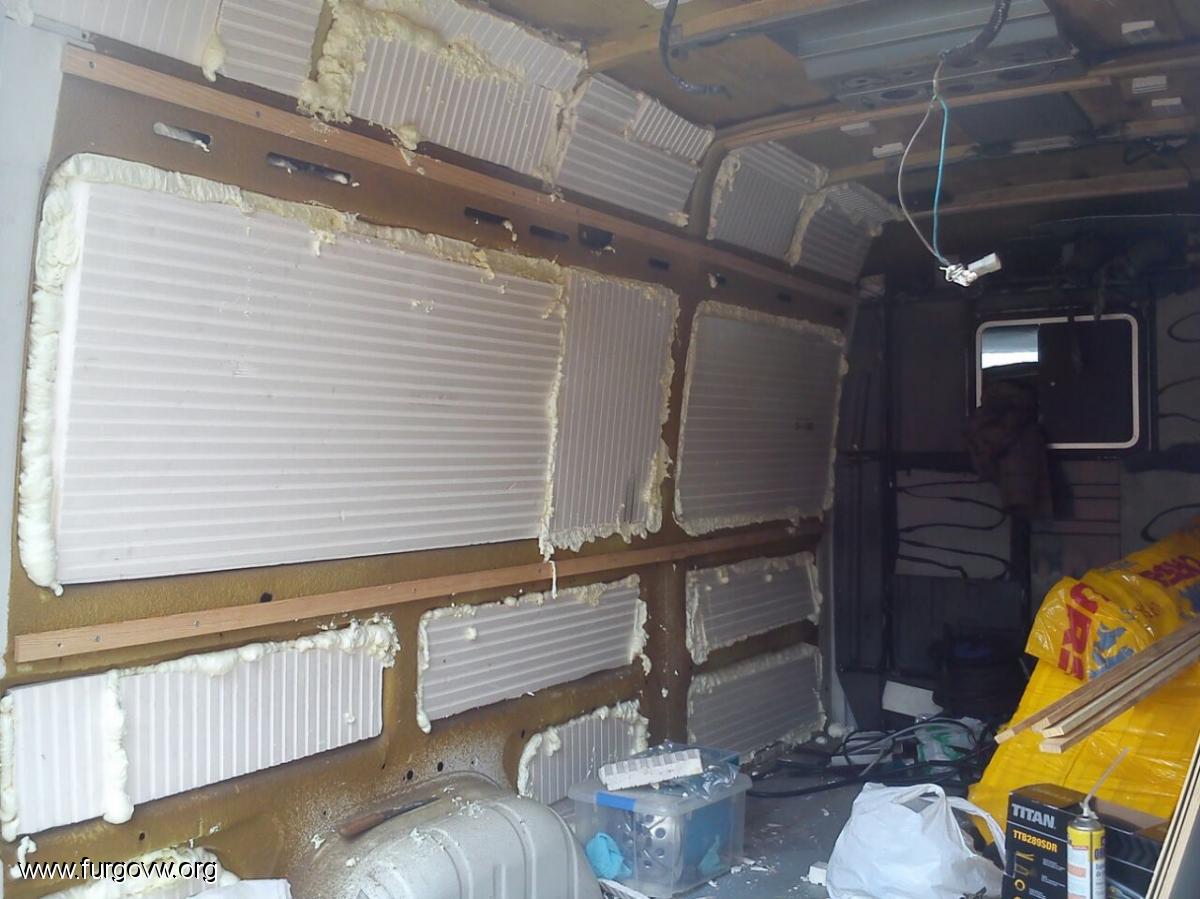

Arrancamos con unas fotos de la furgo después de sacarle todos los paneles y instalar el aislante.
Me he decantado por aislarla con Tripomant, material que encontré en otro brico. Elegí este material por lo fácil que es de instalar, es super moldeable y adhesivo. Quería aislarla con Kaliflex adhesivo pero se me iba mucho de presupuesto así que me decanté por este aislante más económico y fácil de instalar, eso sí parece que tiene menos capas que el kaliflex y que los ailsantes de 13 capas que he visto en otros bricos.
Lo ideal tal vez hubiera sido poner varias capas de este aislante. Pero como bien he dicho el cash escasea.

Buenas, adelante con esa camperizacion, que aunque sea con pocos medios las ayudas llegan y con ganas seguro queda guapa...
Una cosilla, eres de los pocos que se han animado a usar el Tripomant, si te acuerdas ya comentaras que resultado da, puede ayudar a otros que ando sin medios para poner el Kaiflex que seguro es mejor, pero su precio...

Hey gracias por tus ánimos Iosaneta! En cuanto esté lista ya diré que tal el tripomant!
Decir que hemos dormido ya una noche en la furgo con un colchón hinchable sin aislante alguno y otra con aislante y sin paredes y tengo que decir que se nota. El cuanto no lo se porque es difícil comparar con otro aislante que no he tenido. Sobretodo lo notamos mucho en la típica siesta a medio día con la furgo a pleno sol!

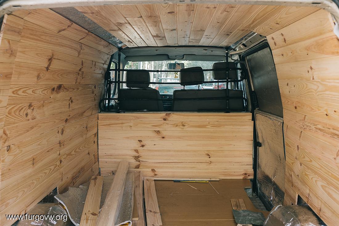

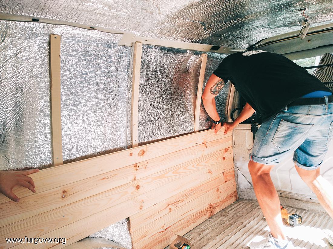

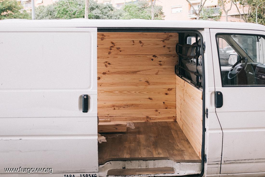

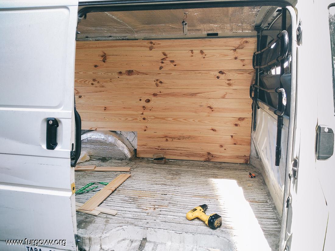

Aquí unas cuantas fotos más de los avances!!
La primera pared instalada
Aquí ya techo y paredes a falta de una lama que se nos ha salido!
Que os parece? Por cierto alguien tiene alguna sugerencia sobre que poner en la puerta corredera en vez del friso de madera?
Andamos discutiendo con el compañero de batallas de si será mucho peso para la puerta ponerle todas las lamas de madera y sobre el tema de que no podemos poner listones debajo de las lamas ya que no entran por el grosor.
Un saludo!!

Marre
Enhorabuena por tu proyecto.
Se nota que le echas muchas ganas y coraje, ya que trabajar en la calle complica bastante cualquier tarea.
En cuanto a la puerta, podrías optar por poner un contrachapado de 3 mm.
Una cosa importante a tener en cuenta, es el tema de paso de cables y tubos de agua, ya que te vendría muy bien pasarlos tras el friso.
Mucho ánimo.
En lo que te pueda ayudar, por aquí me tienes

xavib
Mil gracias por los ánimos Marre!!
Pensé en el contrachapado mi pregunta es, sabes si existe algún contrachapado que se parezca al pino del friso? Pregunté el otro día a una chica en el Leroy Merlin y me dijo que ni idea! O si existe algo para forrar el contrachapado imitación pino?  Es para que no de tanto el cante.
Por otro lado pensé justo el otro día en pasar un par de cables de electricidad para cuando me pueda permitir la instalación de la segunda batería así poner algunas luces. Cuando comentas tubos de agua con que finalidad? Soy muy nuevo en todo esto!!

Marre
Cita de: xavib en Agosto 14, 2016, 18:39:45 pm
Tira de almacén de maderas. Hay contrachapado de chopo, okume y otros tantos que vienen en distintos tonos, más blancos o más rojizos, etc...
Otra opción podría ser buscar un piso laminado similar a tu friso.
Los tubos de agua es por si quisieras poner depósitos, fregadero, ducha...
Si vas a hacer instalación de luz interior, lo suyo sería que dejaras el cableado pasado, o al menos unos tubos que te permitiesen canalizar posteriormente.
Plantéate  qué quieres poner y dónde.

Pillo sitio. Aunque yo en vez de forrar con maderas, hubiera optado por recubrir el aislante con moqueta pegada, es una solución muy ligera.

Gitacamper lo primero que pensé para camperizarla fue lo de la moqueta pegada. Fuí al leory merlin y no tenian adhesiva, la tenia que pegar yo y dado mi poca maña me acojoné. Luego se me metió en la cabeza que lo quería con maderas, la primera opción fue un suelo adhesivo imitación madera que hiciera de pared. Cuando vi los precios y lo que me iba a gastar lo descarté. Así que encontré este friso de madera a muy buen precio y dije allá que me voy.

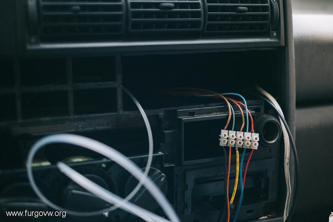

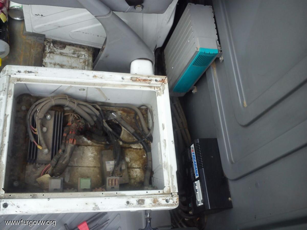

Os dejo un par de fotos de los avances de estos días, a ver si el fin de semana puedo hacer fotos un poco más curradas y puedo seguir haciendo más cosillas.

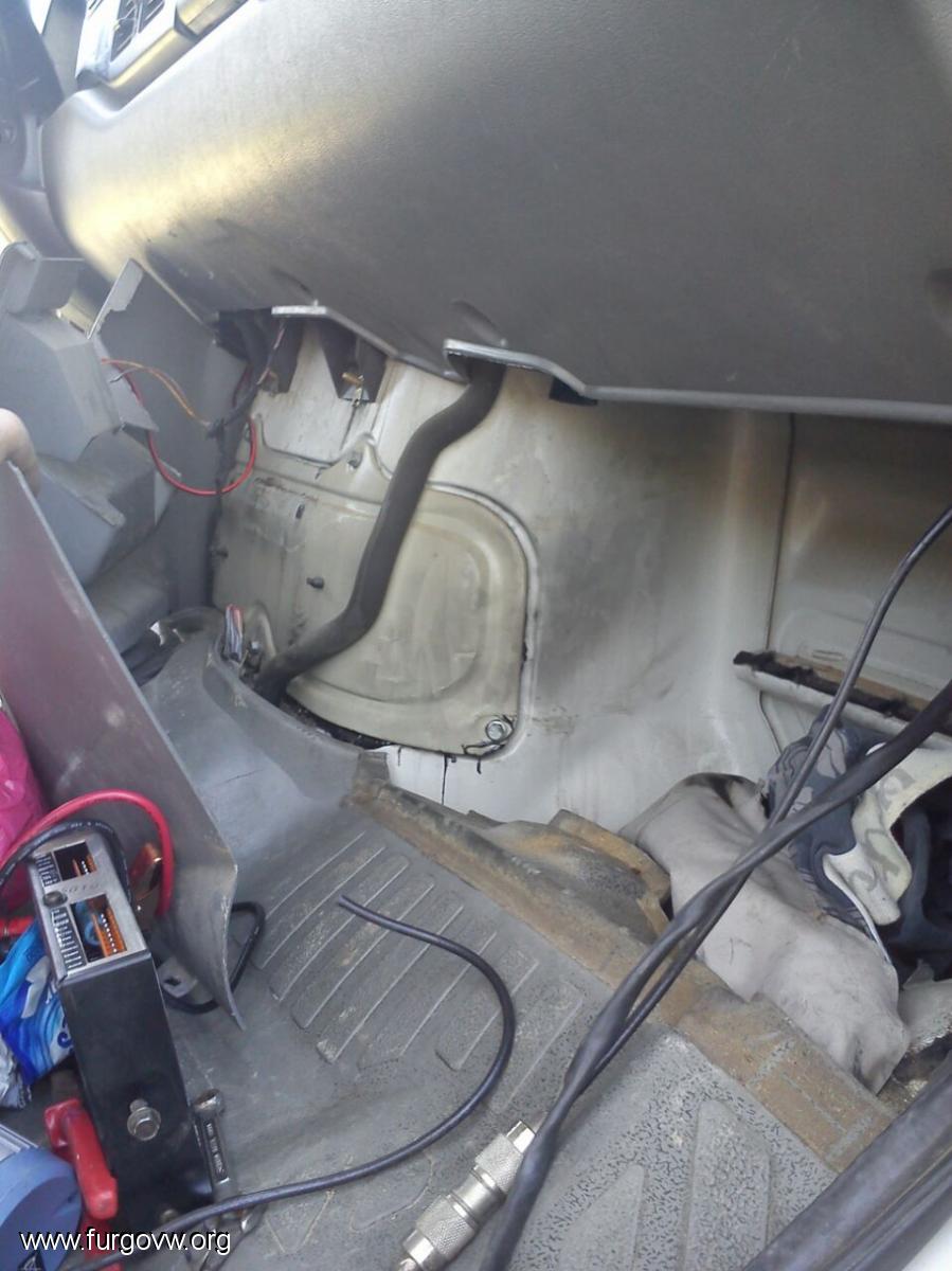

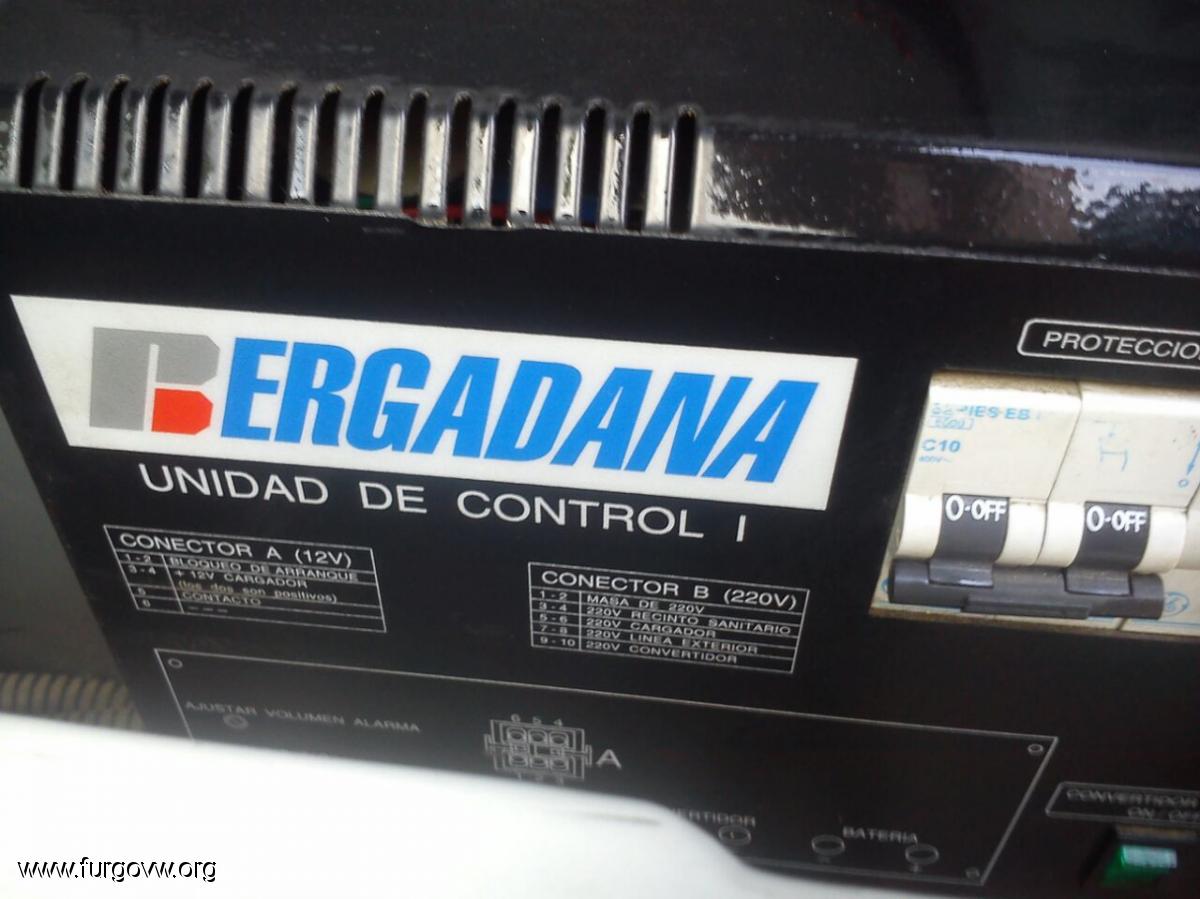

La primera de todos por si a alguien le ayuda es de la instalación de la radio. Como el conector era de los viejos, tocó identificar cables y empalmar. Os dejo una foto por si alguien se encuentra en la misma situación y le sirive. El cable de antena está cortado y no tengo ni idea de poner conectores a los cables de antena, y tampoco tiene antena física la furgoneta así que de momento la he dejado sin antena. También me di cuenta de que uno de los altavoces no iba, lo desmonté y vi que el cable estaba roto, así que desmonté el plástico frontal de la parte de la radio, mechero ... y pude pasar un cable de audio hasta el altavoz sin problemas.
