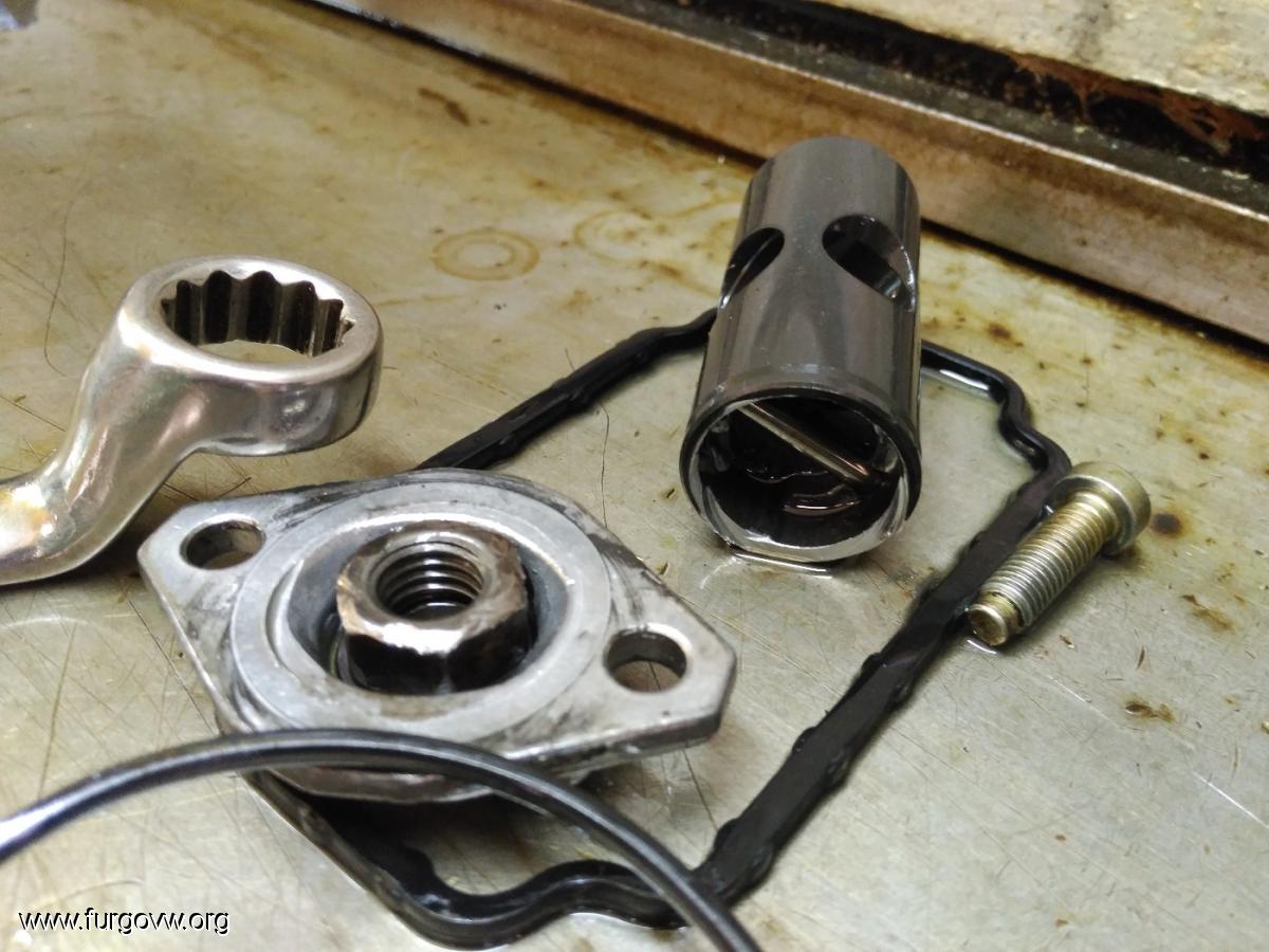

Después de 6 años con un motor 1.9 en mi t3 he abierto la bomba del diesel porque tenía un pérdida por la tapa trasera.
El motor fue instalado en un taller que tiene muy buena fama en el foro, pero no voy a decir el nombre (de momento) para no infundir falsos rumores hasta que me digáis vuestro punto de vista.
El caso es que al abrir la bomba hemos encontrado que la chapuza dentro era colosal y que menos mal que lo hemos pillado a tiempo.
Con respecto a los términos no voy a ser exacto porque estoy fuera de España y la traducción quizás se me vaya...
1) En el "avance" (timing) habían metido una tuerca !!!!! que estaba siendo desintegrada.

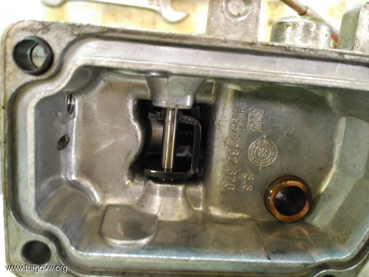

2) Y en el regulador del turbo la pieza ya estaba rota cuando lo montaron...
Resultado, interior lleno de polvo de metal, juntas destrozadas... Menos mal que lo hemos abierto a tiempo...
alxbass
Como veis la tuerca esta desfigurada, se ha comido toda la cabeza de la otra pieza y estaba llenando el interior de la bomba de cachos...

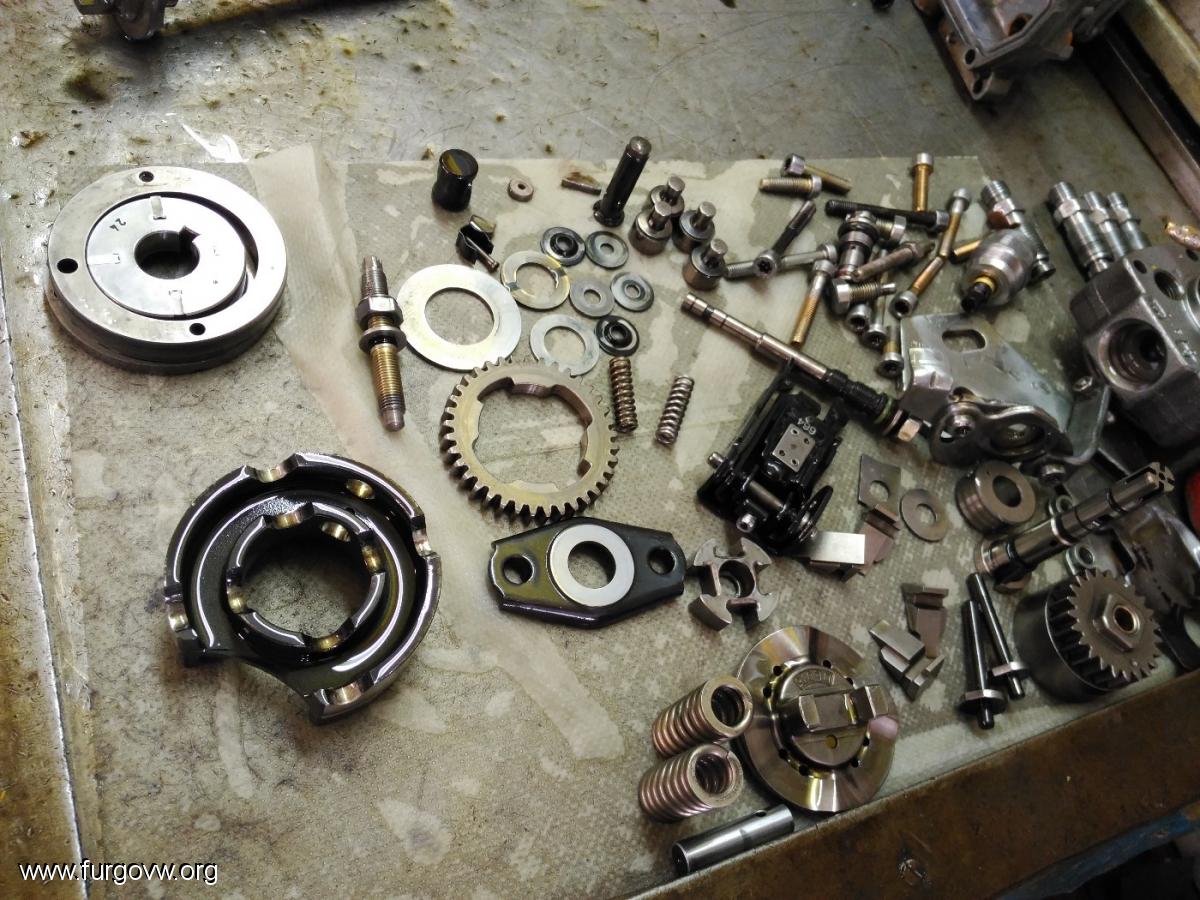

Y hay que ver el yuyu que da ver todas esas piececillas...
alxbass
Otro más... Uno de los muelles del eje está desecho y me dicen que es porque no es el correcto....

Cabe la posibilidad de que el taller sólo pusiera la bomba sin abrirla?  La bomba es la de la 1.9 o la de la 1.6?  Por la forma de pistón de avance parece que debería llevar tirador de arranque en frío en la tapa donde han puesto a tuerca y para que en frío el motor redondee han hecho eso.

Los motores diesel de inyección indirecta (anteriores al TDI) no suelen ir "redondos" cuando los arrancas en frio hasta que las partes internas del motor no alcanzan su temperatura óptima de funcionamiento, haciendo que la mezcla aire-combustible tarde más de la cuenta en explotar y el motor no vaya del todo fino, para esto el fabricante de las bombas ha adaptado un sistema de "arranque en frío o starter" para cada tipo de motor que consiste en adelantar temporalmente la inyección del combustible para que la explosión se produzca en el momento idóneo.
En las T3 llevan un tirador en el salpicadero (a la izquierda del volante creo recordar) que acciona el "starter" y actúa sobre la cara del pistón de avance de la bomba donde a ti te han puesto la tuerca. La foto del pistón de avance que has puesto muestra un pasador en dicho pistón sobre el que actúa el sistema de arranque en frio.

Hola alxbass, siento el retraso en responder, las fotos de la bomba que has puesto son de un motor TD, es decir, de un motor con acelerador por cable. Dices que la llevas en un motor TDI e iba bien?? Creo que se me escapa algo :-\   Seguramente funcione porque le llega gas oil  y hay compresión pero es muy raro que fuera como debe ya solo con la tapa del regulador del turbo rota pierdes rendimiento, si encima le han detectado que lleva un muelle que no es suyo quiere decir que esa bomba la han toqueteado y cambiado o puesto piezas, a mi parecer, con más valor que conocimiento del tema.

No puede ser que lleves una bomba de tdi con acelerador por cable. Lo que yo creo es que han puesto el cabezal y el disco de levas de una bomba TDI sobre la carcasa de la TD, en concreto me refiero a éstas piezas, :
En la foto que pusiste de tu bomba despiezada he encontrado algunas pistas:
- las boquillas de inyección (parte superior derecha) son de TDI, y al ir enroscadas al cabezal todo indica que éste también es de TDI
- el disco de levas es de TDI
A la izquierda el TDI lleva las aristas más marcadas para alcanzar mayor la mayor presión a la que van tarados los inyectores TDI, a la derecha el TD es más redondeado-
La verdad es que no es una mala solución si quieres ahorrarte el follón de ponerle la bomba con acelerador electrónico, pero con el actuador del regulador de sobrealimentación roto pierdes rendimiento y lo de la tuerca en el avance es una cagada, yo hubiera dejado el tirador de arranque en frio o le habría puesto el pistón de avance de la TDI, ahora el pistón de avance está para cambiar :-\
Para acabar, lo de la falta de potencia al pisar a fondo puede ser por al calado, como bien ha dicho haizkolari, el actuador del regulador de sobrealimentación, un reglaje incorrecto de los caudales de inyección o una mezcla de todo, ve arreglando las cosas una a una y al final irá como debe ;)
