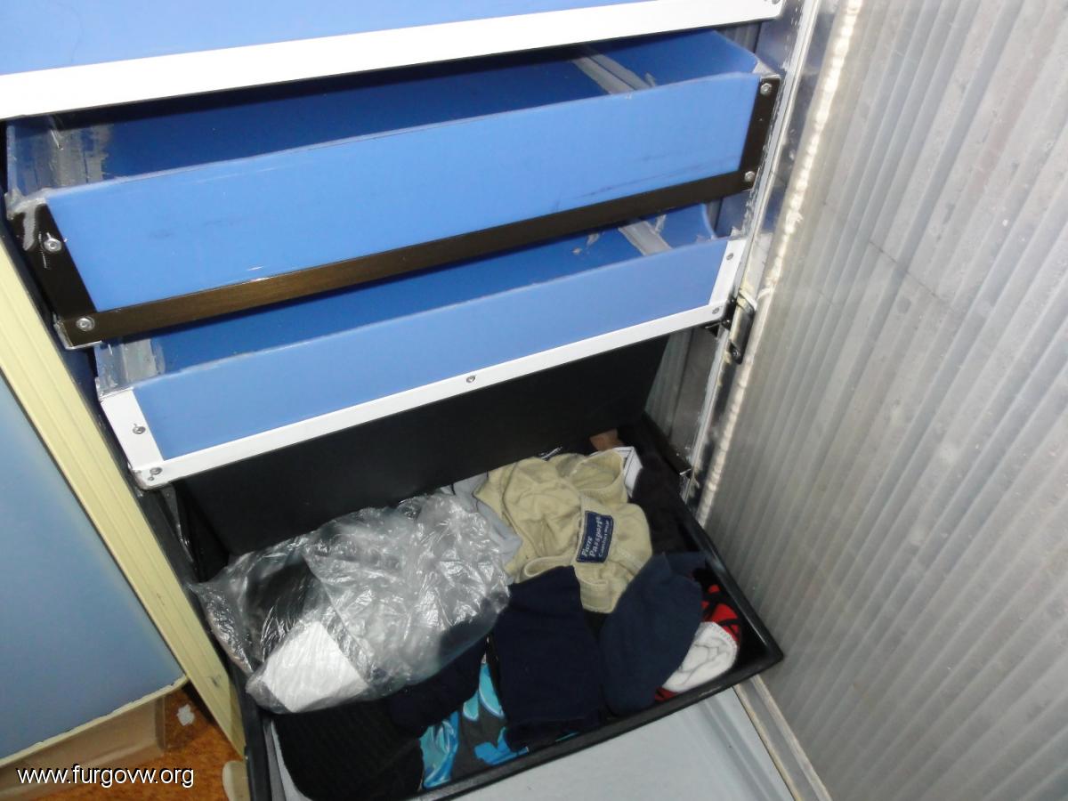

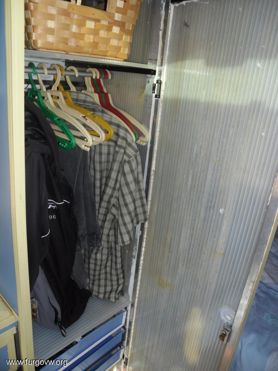

 He camperizado toda la furgo sin utilizar madera , creo que los muebles han quedado bastante fuertes y compactos y ademas con un ridículo e increíble  aumento de peso , y como he eliminado la segunda fila de asientos que pesa 80 kilos por un asiento individual ahora casi no llega al peso en vacío o tara.
Mi sistema es hacer la estructura de los muebles con listones o cuadradillo de aluminio y ángulos de 2x2 y de 1,5x3 según tamaño y forma del mueble , una vez terminado se pega plástico que no se el nombre y también he usado pvc para hacer cajones y otas cosas.
Si me das permiso te pongo un foto que mas o menos explica.

provisor
Agosto 14, 2016, 21:59:14 pm #23 Ultima modificación: Agosto 14, 2016, 22:10:13 pm por provisor
  Aquí hay un par de fotos donde se aprecia el plástico que he pegado dentro de la estructura hecha de cuadradillo de aluminio , no se el nombre de ese material , el plástico azul de los cajones del ropero es PVC y los muebles por fuera están forrados con formica azul material que no pesa mucho.

El material que dice el compañero es policarbonato celular, es muy ligero pero poco resistente a golpes.
