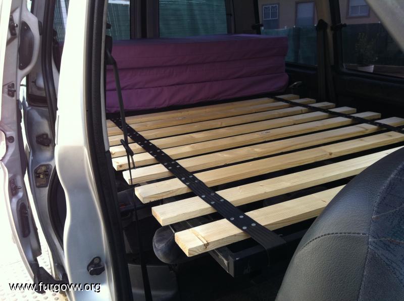

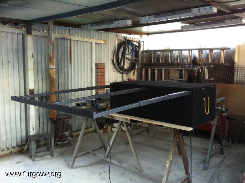

Yo bueno... si que he triunfado, he dado con la clave justo a tiempo!! Después de verme la mitad de berlingos y partners del foro camperizadas, medidas y de todo... lo tengo claro, voy a hacer este mismo diseño, lo veo el más cómodo y el que me soluciona todos los problemas. Pegas... hipoteco el maletero, que es justo lo que no quería hacer, pero bueno... el día que necesite mucho espacio, quito el cacharro y fuera. Ahora a buscar un portabicis jeje.
Gracias al gran ingeniero @zarzubi con su permiso... voy a basarme en su modelo intentándolo hacer casi idéntico... excepto el sistema de cama rápida en los pilares (que esta muy nueva y duele... de aquí a 3 años lo pondré xD). Pero vamos.. una currada y que de vueltas le ha tenido que dar el hombre! Muchas gracias por dejar esas ideas por aquí, a ver que saco yo en concreto. Estaré a la sombra unos cuantos días, y luego ya a ver que saco en conclusión, y dejo todo el estudio anterior como una anécdota de novato  :P. Con que me quede con la mitad de acabados que a él, yo contento!
Link al superpost! http://www.furgovw.org/index.php?topic=231452.0

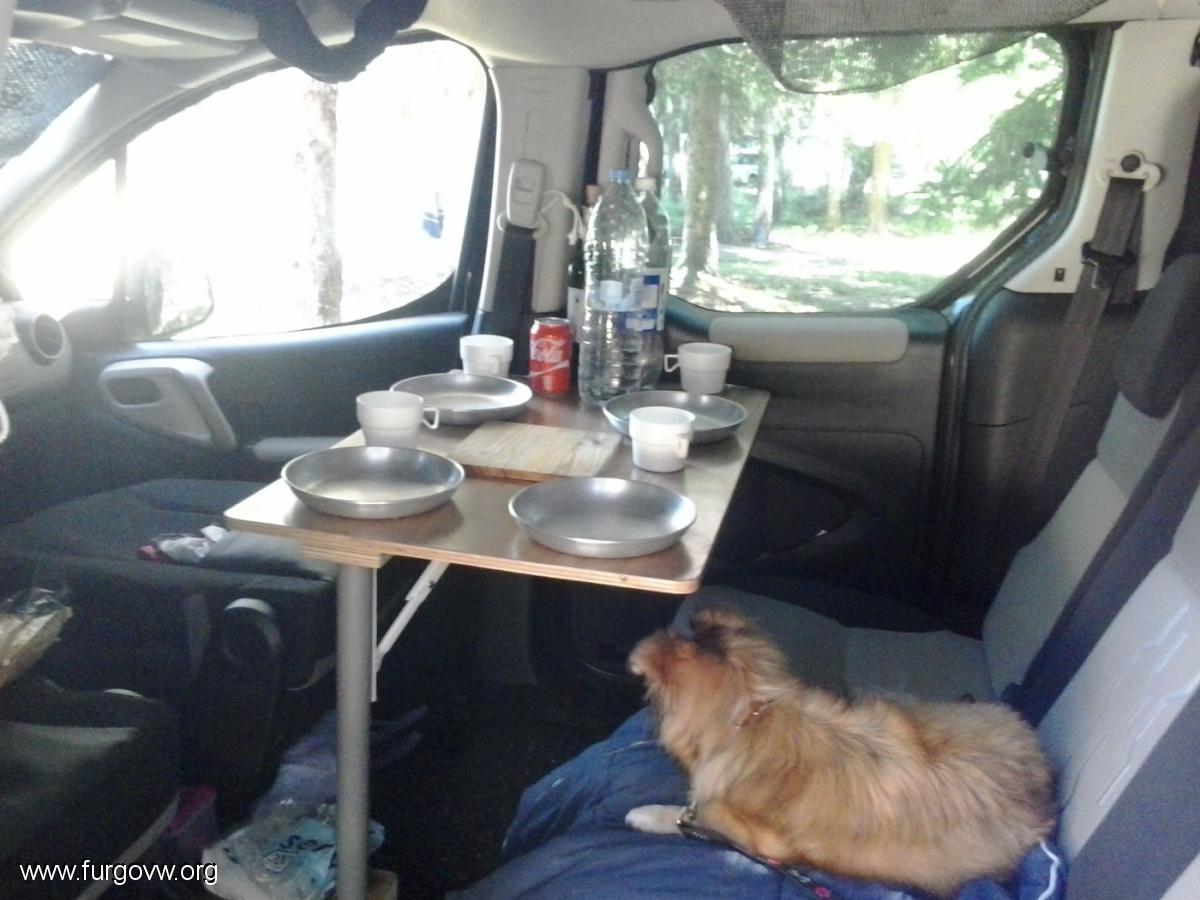

Desgraciadamente , por motivos de salud de mi padre adelante la vuelta de vacaciones , en cuanto pueda intentare presentar la furgo con todo lo que tengo , pero como te había dicho ahí va una foto de la mesa que uso , y que pude sacar durante las vacaciones.

También decir que estoy totalmente de acuerdo con joseyc que lo prioritario es dormir cómodo. Yo la mesa la hice por el unico motivo de tener un sitio a resguardo en caso de lluvia  para poder comer y que se pudiera montar rápidamente.
Un saludo a todos

Creo que somos varios los que nos gustaría saber como tienes el tinglado montado jeje. Algo similar a esa es mi idea... La cosa es como hacer algo reutilizable y que ocupe poco espacio. Tubos telescópicos seguro jeje.

Guapísima, como tienes sujeta la mesa??
