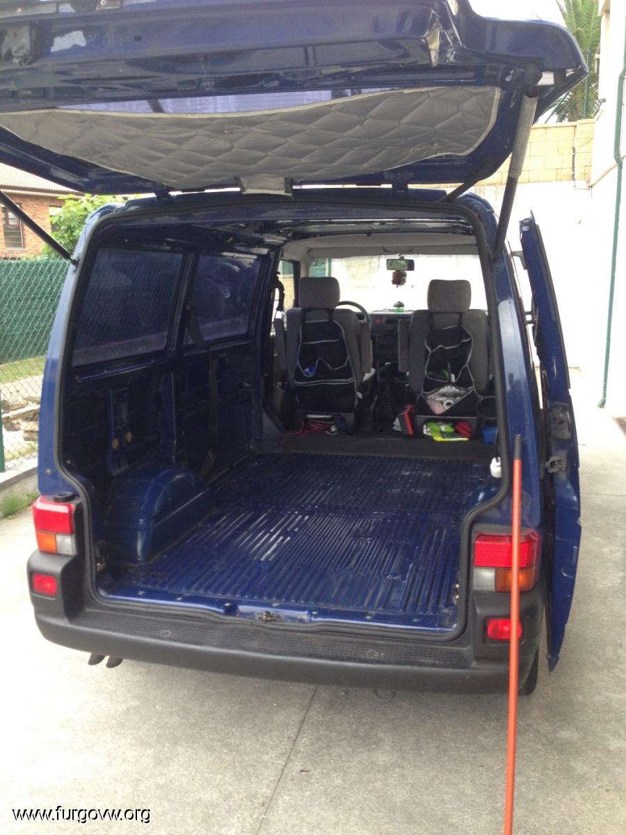

Paso 1: Vaciar a la criatura.
Evidentemente cuando digo, vaciar a la criatura, me refiero a eso, a sacar todo y dejarla en chapa.
Una vez en este punto, yo la he pegado un repaso de puntos de corrosión, limpieza, y llegados a este punto he apretado los tornillos que amarran la guía de la puerta corredera y los he fijado con Loctite para uniones mecánicas de fijación media. (No es el clásico de Cianocrilato)

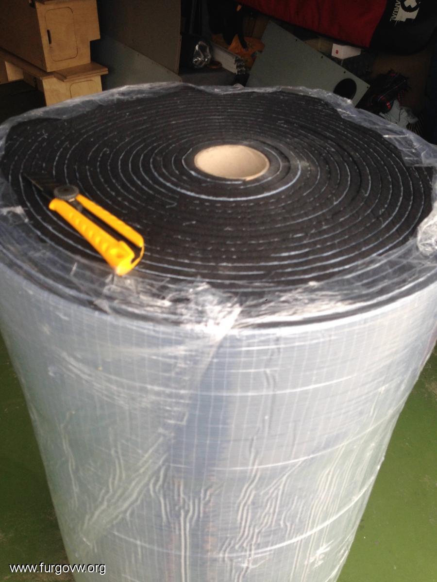

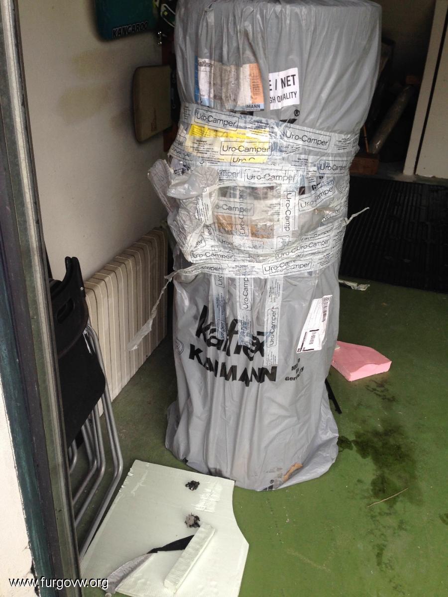

Así es como te llega el rollo...
El material este lo he pillado en Urocamp... el precio es prácticamente igual a Luluk... pero como me leí un post supercurrado de Urocamper explicando un montón de cosas acerca del aislamiento de furgos, pues me pareció noble el comprarle a estos tíos el material, ya que ellos habían dejado en el foro mucho conocimiento.
Así es como es realmente el material. Tiene muy buena pinta, la verdad.
Hemos cogido un rollo de estos, entre dos foreros, pero por lo que he usado para la mía, calculo que de para otra furgo mas. Así que al final, currada a parte, el aislamiento no sale tan caro.

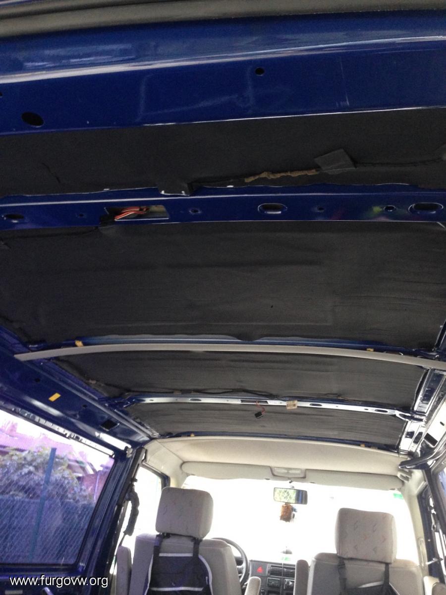

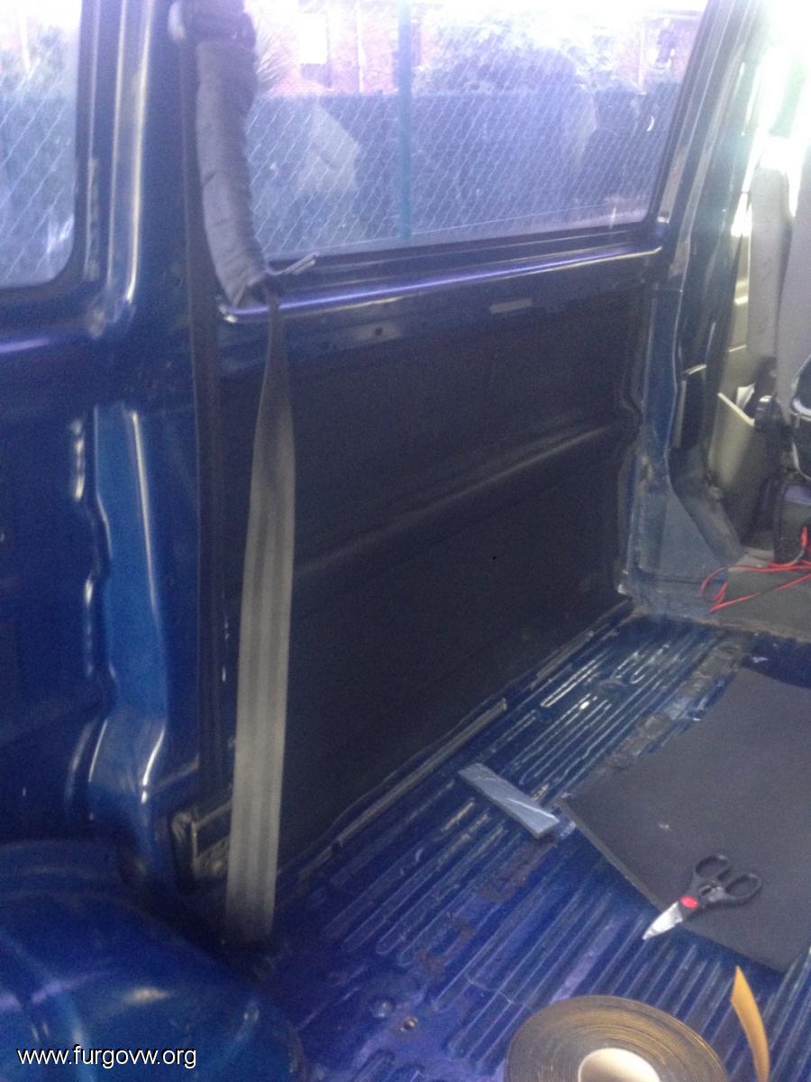

Empecé por el techo, pim pam pum,

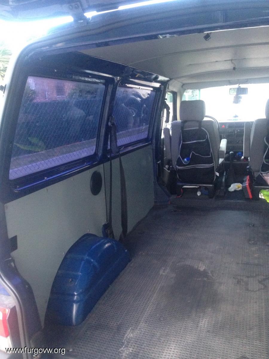

Después los laterales de la furgo...
Llegados a este punto, ya estaba yo hasta mas arriba de los coj... de poner el aislante porque la verdad no se me estaba dando nada bien.
Las primeras piezas, fui tomando medidas, pero me ralentizaba bastante, por lo que decidi pasar a la acción, sin medir, pero claro, el pegamento que lleva, es de muy alta calidad, vamos que pega mas fuerte que Chuck Norris  .meparto... así que no se muy bien como deduje una forma que me aligero bastante a la hora de colocar.
La tecnica, en cuestión, no deja de ser la de plantear un trozo un poco mayor de la zona a cubrir, y una vez ajustada sin quitar el plástico protector de la pegatina, yo lo que hice fue despegar el plástico y volvérselo a poner por encima, pero ya de una manera mas precaria, de forma que planteaba el aislante en su sitio definitivo y lo pegaba por una de las esquinas, una vez fijada esa esquina en su sitio, quitaba el plástico protector de la pegatina, que al no estar pegado "de serie" se despegaba bastante bien tirando por las esquinas de forma que la pieza iba quedando pegada de put. madre en su sitio.
El desarrollo de esta técnica me hizo avanzar bastante con lo que termine mas rápido de lo que pensaba.

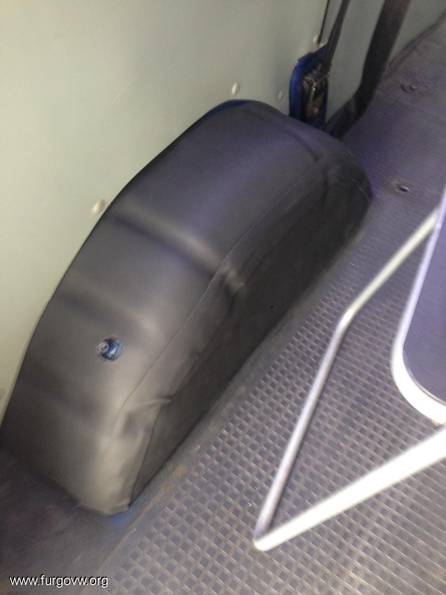

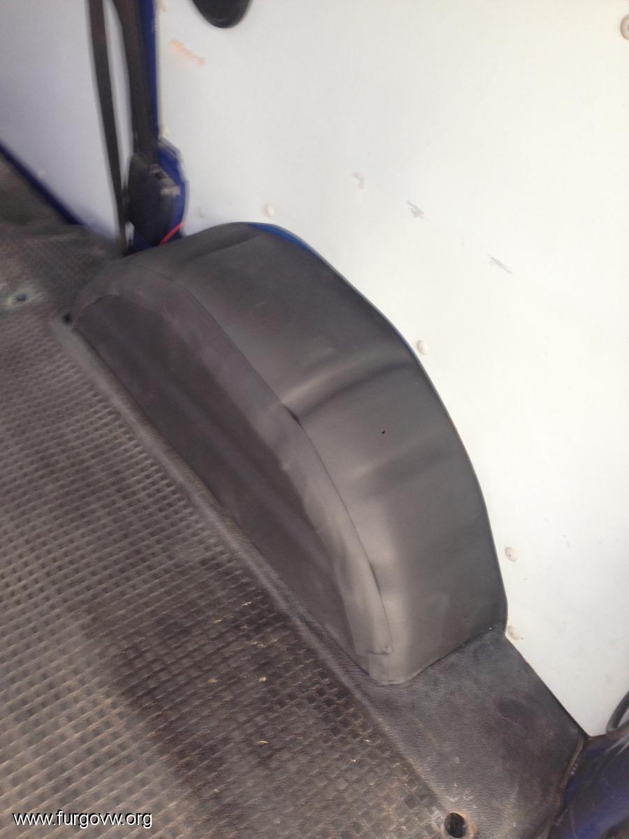

Seguimos con los pasos de rueda... me pareció importante por el ruido en marcha
Llegados a este punto, y en mi mas humilde parecer, mi técnica de colocación ya era exquisita!!!  .sombrero .sombrero .sombrero

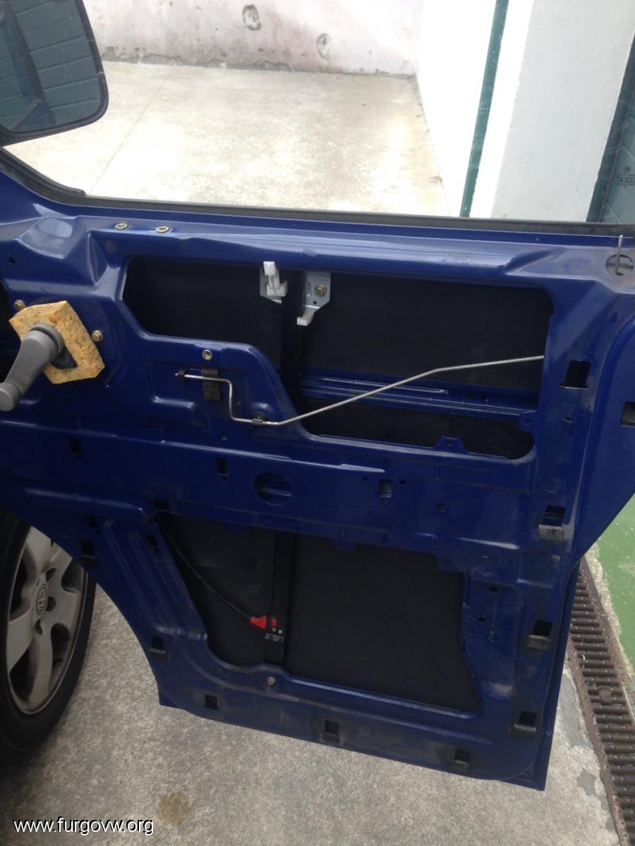

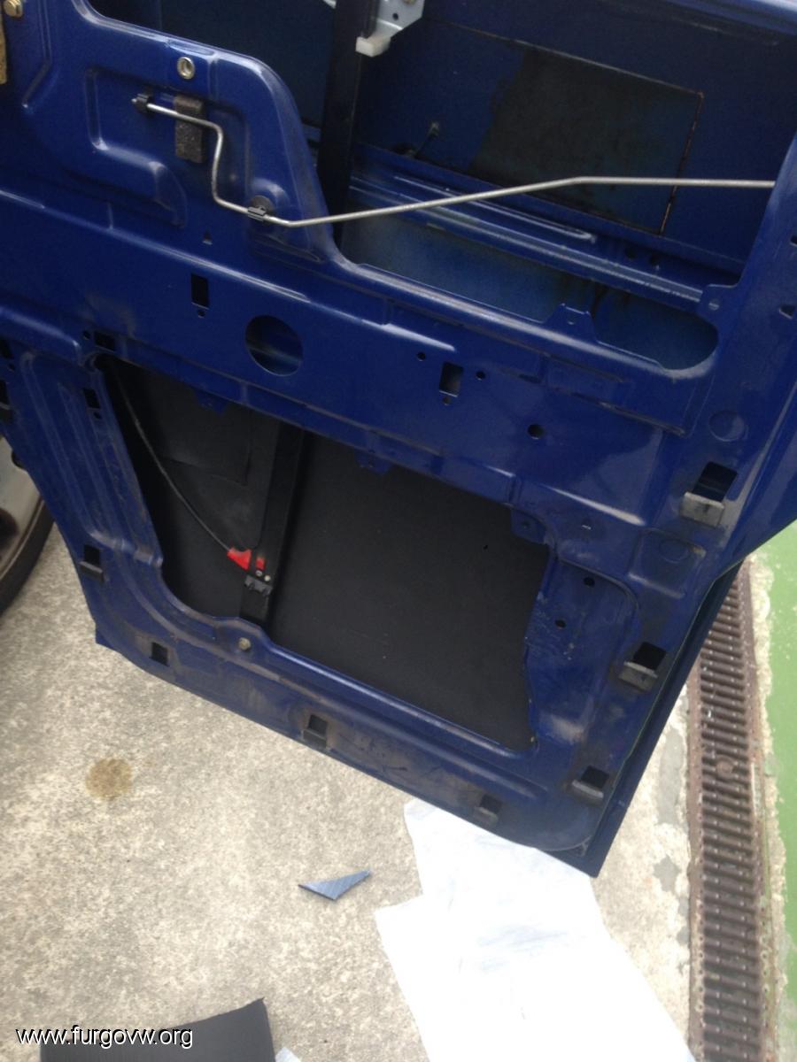

Ya solo me quedaban las puertas...
Y vuala, furgo aislada y terminada.
