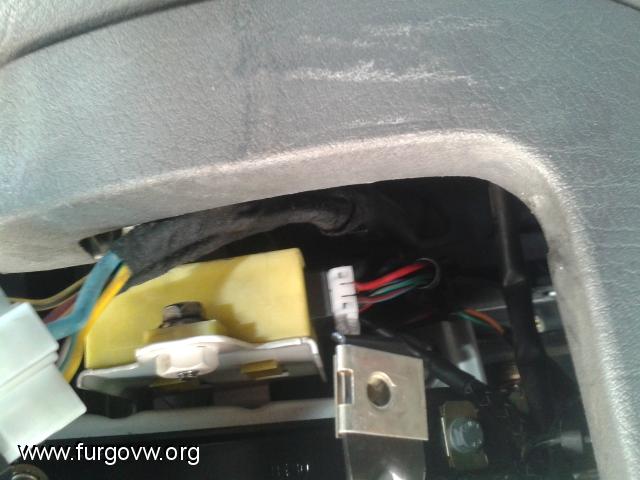

Vereis,tengo un problema con mi fiat ducato 2.8 idtd del  año 2000 y es que lleva tiempo fallándome el inmovilizador,especialmente con el calor.Le cuesta mucho leer la llave incluso me deja 10 minutos sin poder arrancar.He probado con otras dos llaves y me hace lo mismo.Tambien he probado con dos antenas de desguace y me lo sigue haciendo.Le he limpiado las conexiones de la antena y de el inmovilizador(caja amarilla bajo el volante)incluso por dentro y sigue igual.No se que mas hacerle.Se me pasa por la cabeza que si hubiera que cambiarle todo,lo que le haría seria anularselo.Mi pregunta es si se podría puentear desde la caja amarilla y si alguien lo ha hecho que me lo explicase.Muchas gracias.

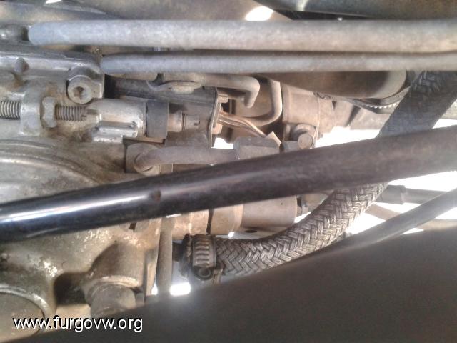

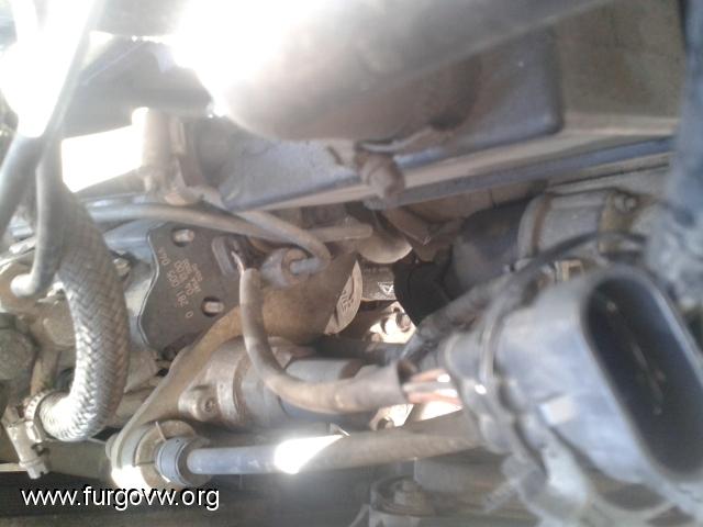

Gracias por responder,luego cuando baje le hago una foto a la bomba.Creo recordar que le llegan 3 cables,rojo/negro/gris.
Lo que yo imagino es que el inmovilizador es un interruptor que cuando lee la llave deja pasar corriente por lo que voy a mirar por cual le entra y al dar el contacto por cual deja salir hacia la bomba.Gracias

En las fotos no se aprecia bien el tipo de bomba.

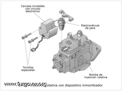

Pienso que tendrías que sacar la tapa en la que entran los cables, debajo está la electroválvula, ay que alimentarla con corriente de contacto (mejor pasando por un relé). De esa forma queda eliminado el inmovilizador. La tapa puede tener tornillos antirobo, yo uso una dremel para eliminar las cabezas de los tornillos.

Normalmente si a la bomba inyectora le llega el cable del gas se puede cambiar la electroválvula por una sin codificar, le sacas un positivo bajo llave (de la clema de la llave de arranque) y problema solucionado 30€ más o menos
