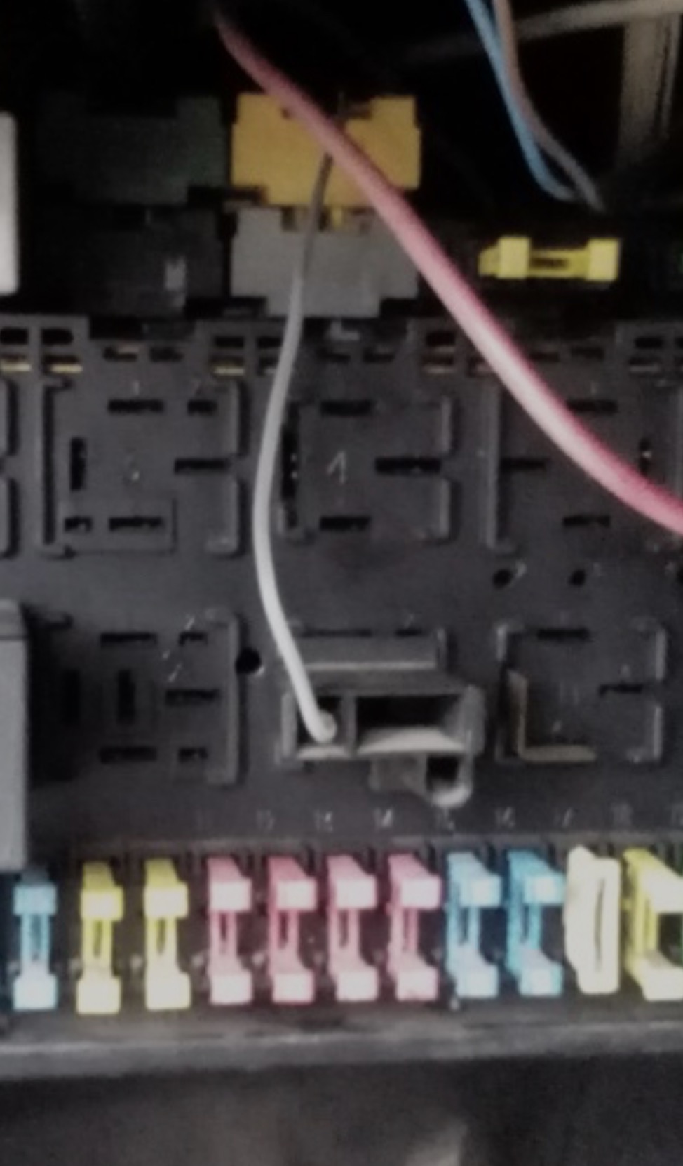

buenas! ando liao con la instalacion electrica del swap a 2.5 TDI y una vez saneado conectado y montado todo, me salta la duda de si este conector...el ke va al numero 10.. lo puedo conectar a otra parte o no es necesario....y para ke sirve?? xq yo tengo un rele 53 en esa posicion
y el otro dilema es que no encuentro informacion sobre este supletorio...
para ke sirve ....
donde puedo sacar info sobre la instalacion del supletorio y sus perifericos....xq por la red no veo naita.... y antes tenia unos cables conectaos todos en un mismo lao y fila aun siendo de codigos de colores diferentes....

el nº 10 es el antinieblas....
si a supletorio te refieres a la parte de encima del portarrelés del cual salen cables y hay conexiones... son líneas de conectores, cada línea viene marcada con un código, por ejemplo KL15  , en esa línea de conectores tendrías positivo de contacto (15) en otras líneas tienes el código KL30 serían conexiones con positivo directo de batería (30) KL58B iluminación del cuadro etc etc...
KL15 o 15 en electromecánica significa cable positivo de contacto
KL30 o 30 es positivo directo de bateria
KL31 o 31 es masa
tendrás que ver en la wikit4 y traducir http://www.t4-wiki.de/wiki/Leitungsverteiler

entiendo ke su utilidad es como un "puente"
no entiendo de electricidad asi ke .... explicacion pa burro x favor!
graxias!!
haizkolari
buffff....esto ya es electromecánica pura  .meparto  y son como 200h(ya no me acuerdo cuántas eran) para poder pilotar esquemas  :roll:
es un cuadro de conexiones... cada conector tiene un código y en el enlace a la wikit4 puedes ver a qué corresponde cada conector
tklm .... creo que es para el cierre centralizado
KLK ... es una línea K de diagnosis
KL58B... luces del cuadro
kl15a... son 12v de contacto (alguno en particular no sé cuál)
KL15... 12v de contacto
KLXA... relé de descarga X
los KL30 ... son conectores con 12v directos de batería
HG ..es el conector para el sensor de revoluciones
en ese cuadro hay que ir enchufando las clemas correspondientes(en una instalación original estarían)...tienen su forma y su color y cada una entra en un conector en particular de ese cuadro.. más no sé decirte que no tengo t4 tdi...  ;)

Alguien resolvió la duda del cable gris/blanco que conecta mediante un conector (de 1 pin metálico y el resto de plástico) a la posición 10 del cuadro de relés? Sabríais a qué circuito pertenece?
