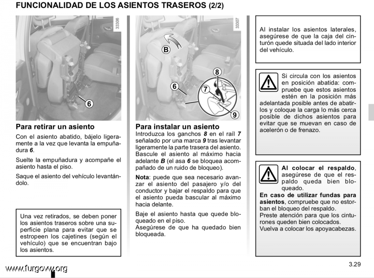

Mi antigua Renault Scenic tenia 5 plazas siendo turismo. Como dice AlvarA los asientos se podían abatir y quitar fácilmente y llevartelos a casa. Si no puedo circular sin ellos no entiendo para que se podían desmontar tan fácilmente. Hice dos viajes de 700 kilometros sin el trasero central para poder llevar equipaje.
Aquí lo que dice el manual. No especifica que no se pueda circular sin ellos. Así que si los podía quitar yo entendí que podía circular sin ellos para llevar equipaje o carga.

Esto está más que hablado. Sí se puede cirular con menos plazas de las que figura en ficha, pero no con más.
Se puede porque las plazas se cuentan, aunque los asientos no estén. Para contabilizar una plaza basta con que estén sus anclajes y cinturones, excepto que estos estén integrados en el propio asiento, en cuyo caso basta con el anclaje del mismo.

De esta forma si lo entiendo. No es lo pismo plazas que asientos.
