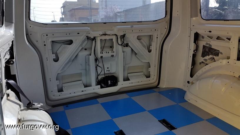

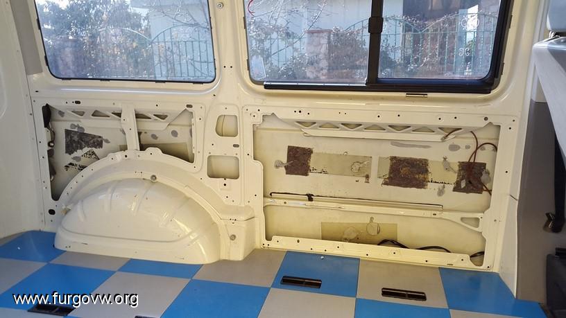

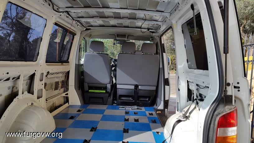

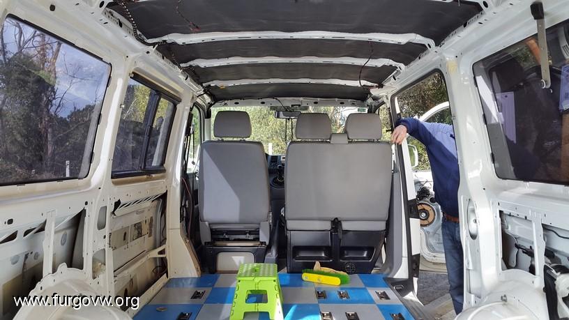

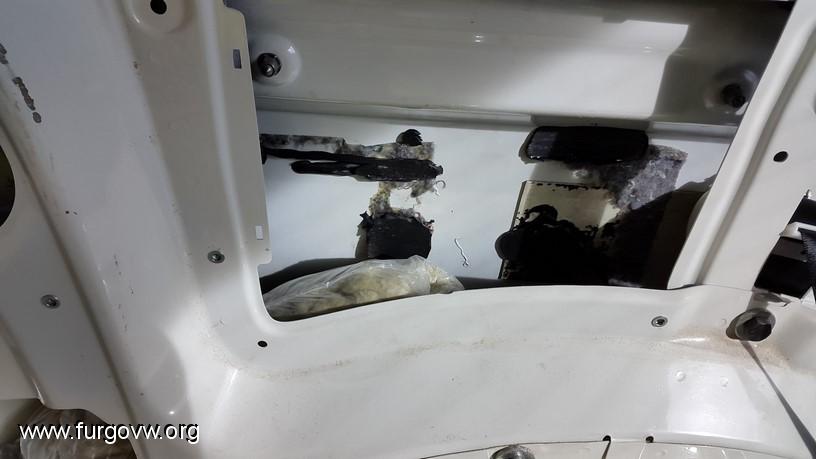

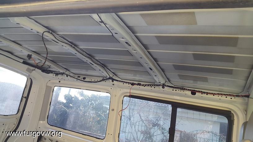

Lo primero desguazarlo todo!!!

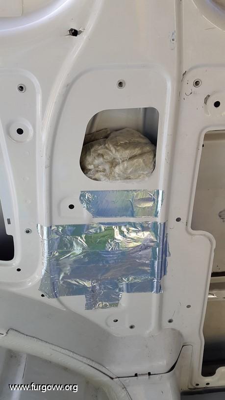

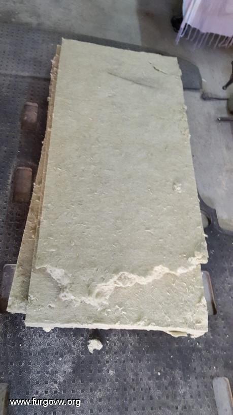

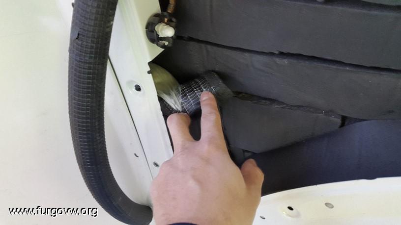

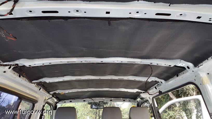

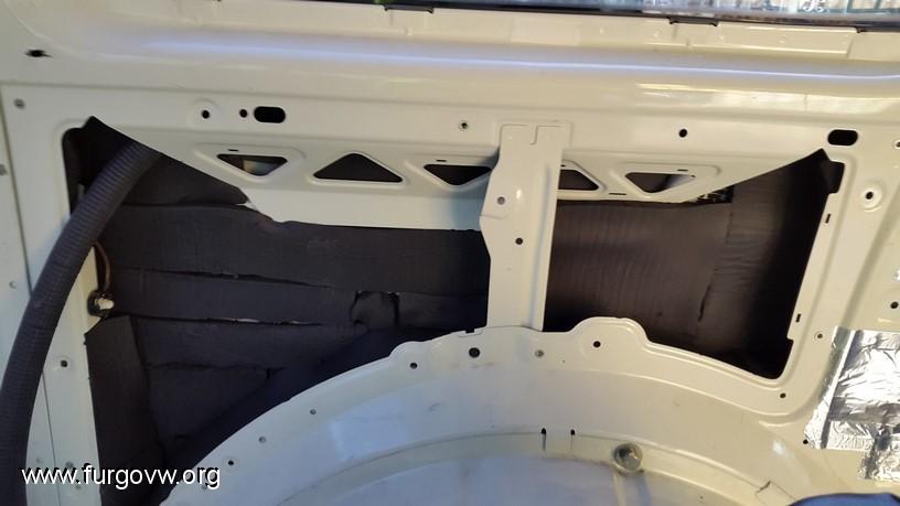

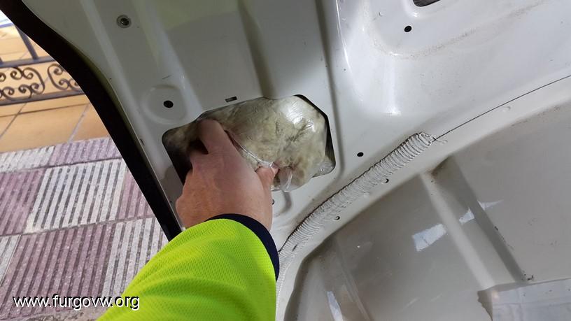

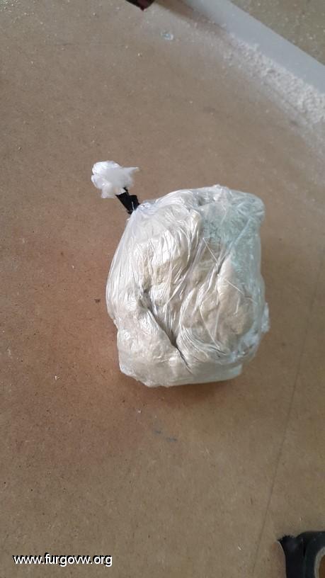

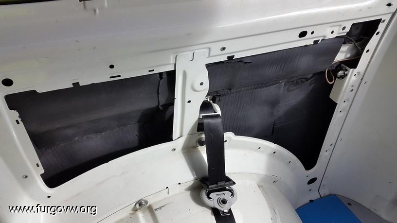

Luego aislamos combinado kaiflex autoadhesivo y lana de roca metida en bolsas para que no empape la humedad de la condensación y evitar la temida corrosión en un futuro.

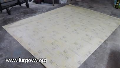

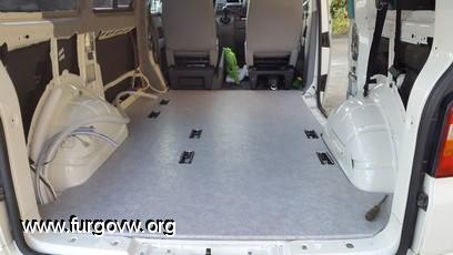

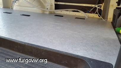

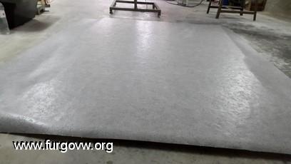

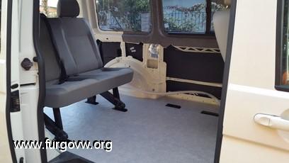

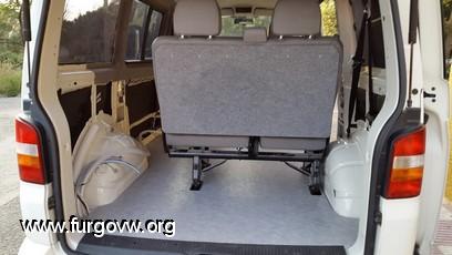

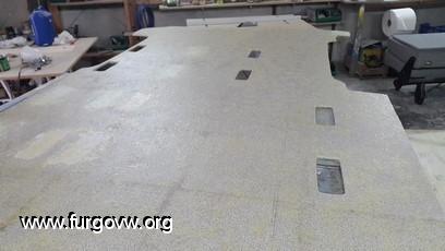

Para el suelo utilice un tablero de contrachapado forrado en sintasol de 3mm, mucho mas fácil de limpiar y mas elegante.
Es algo acolchado al tacto, un placer caminar descalzo sobre el.
Muy contento con el resultado!!

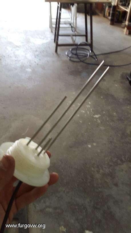

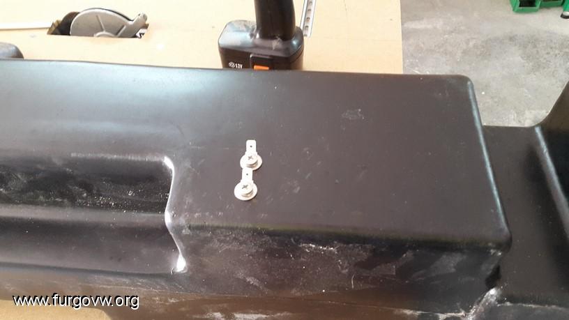

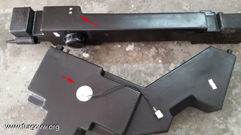

Estas son las sondas de niveles
Aqui los depositos con las sondas ya instaladas

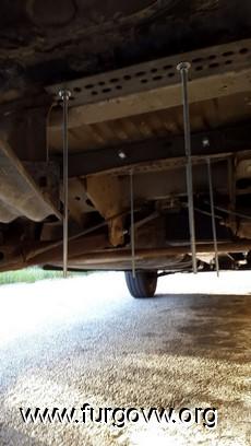

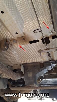

Aqui es donde van roscadas las varillas que sujetan el primer deposito.

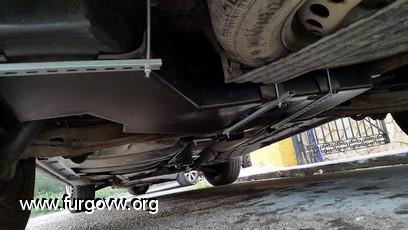

Y el segundo deposito ya instalado!!

Puedes darnos mas info de los lugares donde has puesto los tornillos que sujetan los depósitos, que métrica has utilizado..los has puesto con remaches roscados..
Te ha quedado de  .palmas .ereselmejor, yo estoy intentando montar tb los depósitos y me gusta mas el sistema que has empleado que el de las cinchas que todos conocemos.
gracias por compartir.

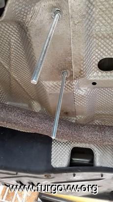

El deposito alargado que va a lo largo del tubo de escape es el mas facil de poner. Si observas bien a cada lado del cable del freno de mano hay unos tornillos de metrica 8 (creo recordar) que aguantan la tipica chapa protectora de aluminio. hay 4 de ellos (2 a cada lado del cable del freno mano) que coinciden justo con el ancho del deposito. Simplemente he quitado esos tornillos y en su sitio he metido varillas roscadas del 8.
Roscas la varilla metes arandela grober y cotratuerca, de esta manera evitamos que se afloje algún dia y nos de una sorpresa. luego metemos el deposito protegiendolo con algun tipo de goma en las zonas donde toque directamente con la varilla o algun metal. Esto tambien nos servira de reten y tambien evitara que se afloje todo el conjunto a causa de las vibraciones.
Despues de encajar el deposito metemos la guia perforada de varilla a varilla y collamos otravez con glober y tuerca de seguridad.
Este sistema es infinitamente mas seguro que las tipicas cinchas ya que el margen de balanceo es inexistente. que es el principal problema de las cinchas ya que normalmente se rompen por fatiga debido al balanceo que se agrava cuando tenemos el deposito a mitad de su capacidad.
Espero te sirva la chapa que te he soltado.  .loco2

magistral!!! tu explicación me aclara un montón el tema del deposito de sucias que me desconcertaba mucho mas que el de la rueda de repuesto.
gracias y disfruta de del bebe y de la furgo ;)

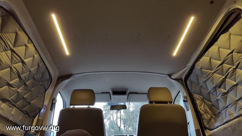

bueno... desues de la tortura de los depositos por fin me lio con el interior. aquí dejo un link al brico del techo tapizado en polipiel y tiras de led empotradas.
http://www.furgovw.org/index.php?topic=317085.msg4085014#msg4085014

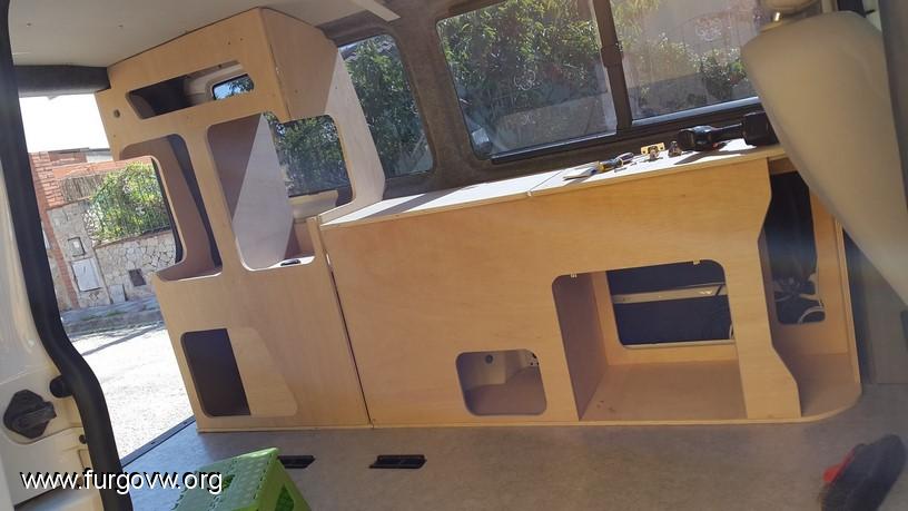

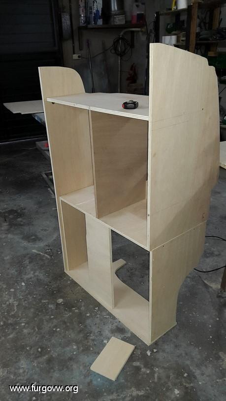

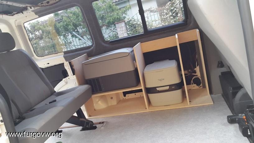

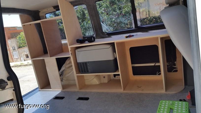

y unas fotos de como he distribuido la nevera y el poty dentro del mueble.
Y aqui con los frontales puestos.
El frontal del mueble fregadero es extraible, de esta manera puedo meter y sacar la nevera con mas comodidad cuando sea necesario.

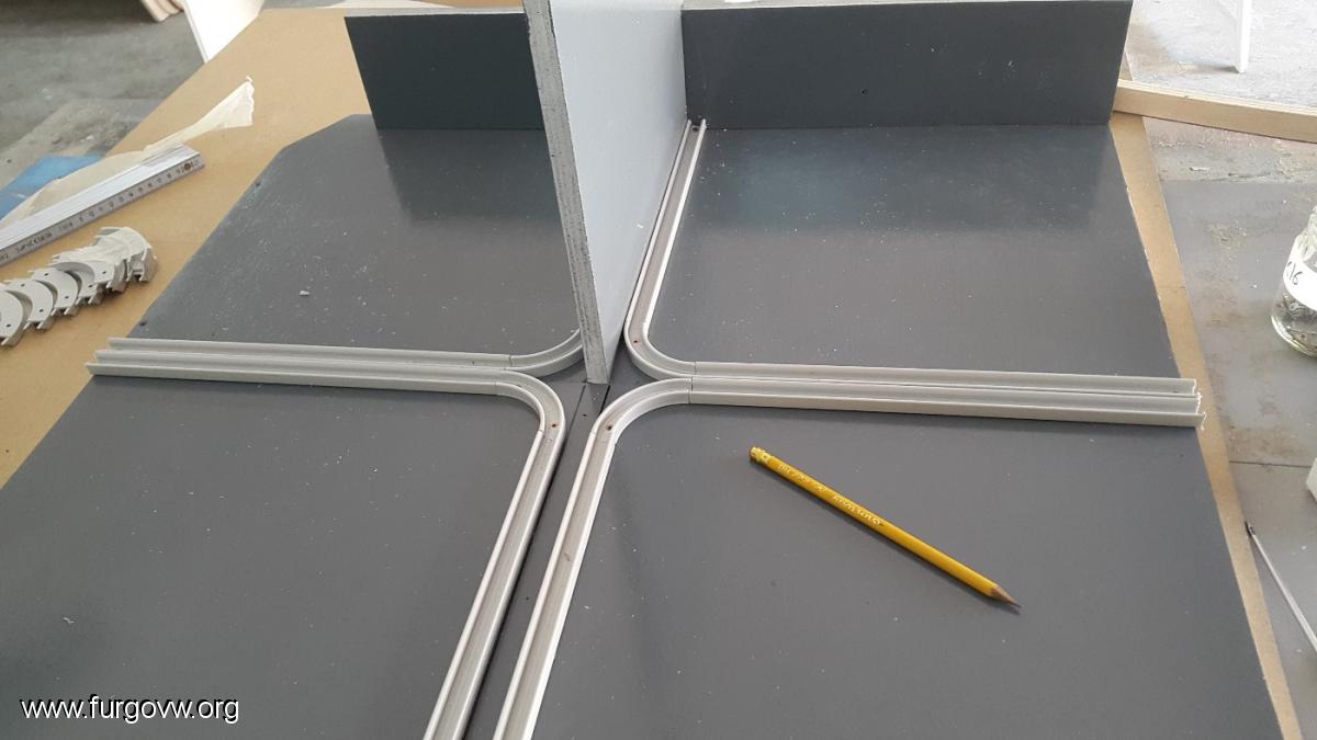

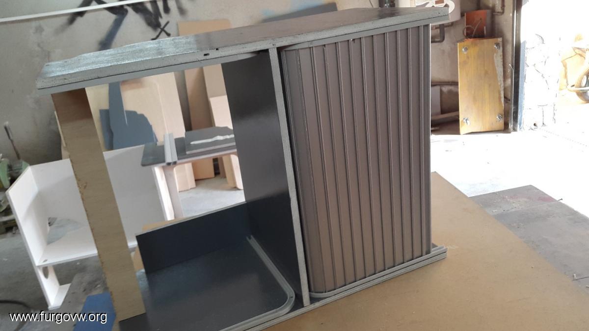

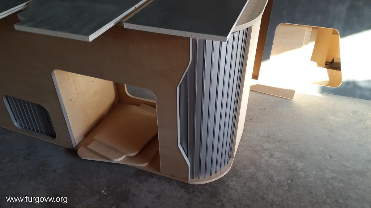

Presentando como quedaría el sistema de persianas.

El armario ropero también tiene su sistema de persianas.
