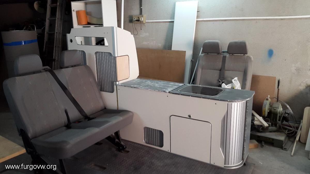

En realidad tengo el mueble casi terminado pero iré poniendo fotos aquí a cuentagotas para mantener la intriga y así tender algo de margen por si hago algún paron el en proyecto  .meparto .meparto
Dejo por aqui una foto del mueble los frontales y los sistemas de persianas instalados. Ya va pillando forma la cosa..

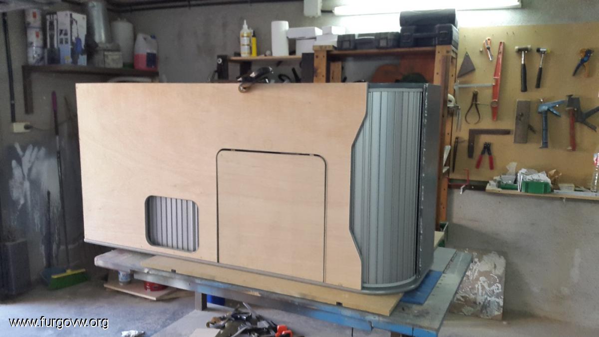

anderle
Hola Gazpaxo,
Yo también tengo una T5 y estoy con el tema de los muebles. Me interesa bastante el cierre con persiana y me gustaría saber algo más a cerca de como conseguir estos materiales. Puedes dar algún detalle mas?

gazpaxo
Yo las compre en decostyl. Están en Ávila y envían a toda España.  Tienen mucha variedad de colores. Buscar en Google y enseguida daréis con la web. Puedes comprar el kit entero o las piezas por separado. Lamas, guías,  curvas, tiradores, etc...

klin isbud
Muchas gracias por la info! Y otra preguntilla. Se ven sólidas y consistentes? Es q hasta las de la mismísima california, se ven un poco delicadas. Soy consciente de q su durabilidad ira en función de su buen uso, pero he visto muchas california con alguna corredera rota y da mal rollito..

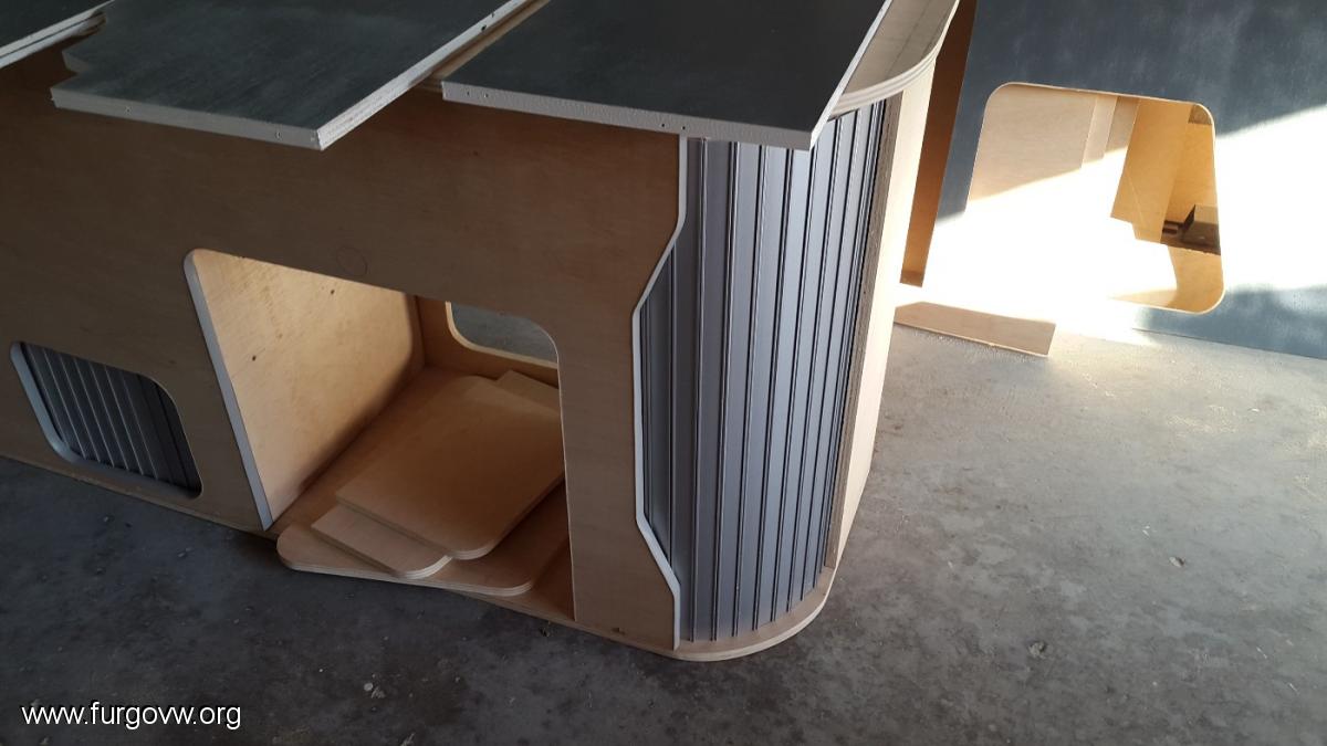

SERGIO.S
Buenas,
Una pregunta, donde has comprado los perfiles perforados que utilizas para sujetar los depósitos de los bajos??
muchas gracias.
gazpaxo
Cita de: klin isbud en Octubre 31, 2016, 18:18:57 pm
Bueno, su solidez parece aceptable, podrían estar mejor pero teniendo en cuenta la poca variedad que hay por el mercado estas cumplen su función.
Eso si, mucho cuidado si decides cortar tu las lamas ya que se astillan en seguida. Si las pones en vertical como yo cuanto mejor ajustadas las instales mejor, ya que una holgura excesiva puede provocar que se tuerzan un poco al correrla y se podría romper algo. En horizontal este problema no lo tendrás.
gazpaxo
Cita de: SERGIO.S en Noviembre 01, 2016, 22:55:51 pm
Buenas,
Los puedes encontrar en las tiendas de fontaneria. Son guías para instalar abrazaderas en paredes.

Pues precisamente hoy he terminado de panelar en hpl. Y el resultado es este:
Aun me faltan las puertas del ropero y la encimera que las he dejado para el final.
