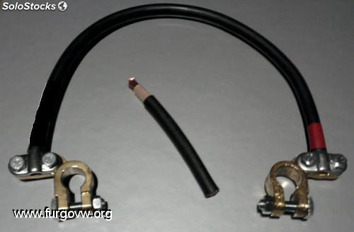

Madre mia en que hora he visto este hilo..... Me habeis metido el miedo en el cuerpo a base de bien, y lo peor de todo es que os doy las gracias por ello. Yo equipe mi furgo hace ya 2 años y por entonces lo del rele automatico era lo perfecto. Asi que ya sabeis...corriendo a comprar el kit para instalarlo. Madre mia ...y tengo que leer esto a falta de una semana para irme de vacaciones...que putada. En esta semana ademas queria ponerle a mi furgo una segunda bateria aux identica a la que ya tengo (ultracell de 100a) en paralelo. Habia pensado poner las dos pegadas la una a la otra bajo el asiento del conductor , de manera que la longitud de los cables que las unen es muy poca. Y voy yo y tan ancho pido cable de 16mm2 y un fusible de 100a para unir ambas baterias. Por lo que veo aqui cagada total no? . La longitud del clabe tambien determina el tipo de fusible que tienes que poner? si quiero conservar el fusible de 100a tengo que poner cable de 35mm no?

Al estar más cerca las baterías, el cable tiene menos pérdida por calor y se calienta menos.

Entonces para un largo de cable del positivo de una de las baterias al positivo de la otra de 30cm max que seccion de cable pondrias y que fusible?

Con esa longitud de cable y puesto que es casi imposible que haya un corto en medio puedes poner el de 16mm2 e incluso prescindir de fusible. Ese tipo de conexión por cable con las baterías juntas es un "puente", se usa mucho en baterías de gran capacidad y no se les pone fusible porque no debería ser posible cortocircuitar ese cable, y para ser extrictos habria que poner dos fusibles en el puente, uno junto a cada borne, pero no quedaría cable.
Lo que no es muy aconsejable es poner en paralelo una batería nueva con una que tiene dos años de uso, la vieja va a acortar mucho la vida de la nueva, seria mejor esperar a que la vieja termine su vida y poner una de mayor capacidad
