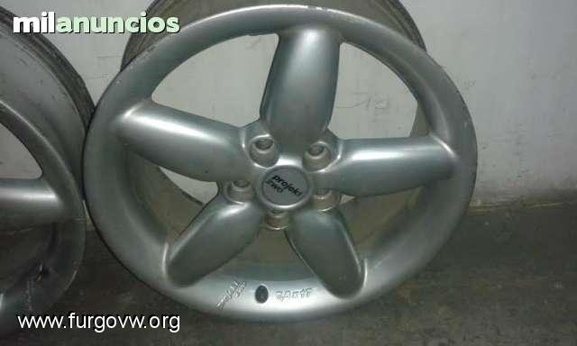

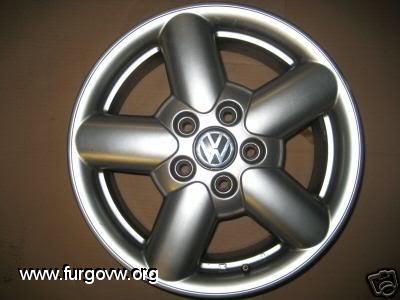

CIMA
Son bastante parecidas pero no son iguales, las Projektzwo tienen la zona de sujeción de los tornillos mas finita, y los radios van disminuyendo el grosor en la zona del aro.
Una imagen vale mas que mil palabras.
BBS originales Vw:
Projektzwo
