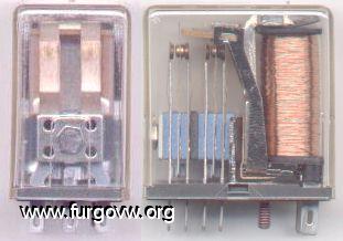

me bajaria ahora mismo a mirarlo (aunque a estas horas ya no se ve gran cosa), pero no tengo ni idea de lo que es el relé ni de a que se parece. Buscando en el foro ha visto que es un especie de interuptor.
En google images, he encontrado estas: ¿me confirmas que es algo parecido?
ultima pregunta (de momento), ¿por donde lo busco? En el hueco de la bateria no hay sitio para nada mas.

*imagen borrada por el servidor remoto  esto es lo q encontraras....... tu bateria secundaria estará bajo el sillon del piloto verdad? agregame que tengo 10 min  zernicalos@hotmail.com y te cuento

LONGBOARD , acabo de mirar en el hueco de la bateria (debajo del sillon del copiloto), pero no esta el relé. Los cables van directamente por un agujero en la chapa. ¿tienes una idea de donde van y donde podria mirar?

seguramente iran al rele o en su defecto al positivo de la bateria del motor directamente cosa rara....
se podria comprobar probando continuidad con el pollimetro
descoenctas las dos baterias y si sabes usar el polimetro pinchas una punta en kada cable y si pita eske es el mismo cable directo.......sino......buska un rele....donde sea...ke te pite el polimetro

normalmente el reé viene muy cerca de la bateria......miráré a ver si veo algo

En la "kedada zona sur 06" he tenido la ocasion de enseñar orgulloso mi betty. En un momento movi el sillon del piloto, para enseñar la bateria principal que esta debajo. Alli aparecio el rele.
Lo mejor de todo, es que, poco despues, entrando en la furgo, todas las luces de dentro estaban encendidas!
O sea que al mover los cables se ha hecho la conexion. Bueno, poco despues ya se habia ido, pero lo weno es que ya se que solo se trata de un corte circuito, en cuanto tengo tiempo revisare todas las conexiones me funcionara todo!
