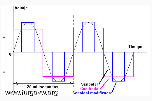

Ten en cuenta otra cosa, la mayoria de los inversores no sacan los 220v con una señal senoidal pura. Lo que hacen es una especie de señal cuadrada.
Este tipo de señales les sienta muy mal a los bobinados de los motores y a los transformadores de linea. Hay aparatos que por construccion electronica ni se enteran de que tipo de señal les metes por ejemplo las fuentes de alimentacion de los ordenadores. En el caso de tu frigorífico el funcionamiento se basa en un motor. Por construcción del motor el inversor puede detectar un cortocircuito y se pone en modo protección. Comprueba que tu inversor sea compatible con este tipo de aparatos.

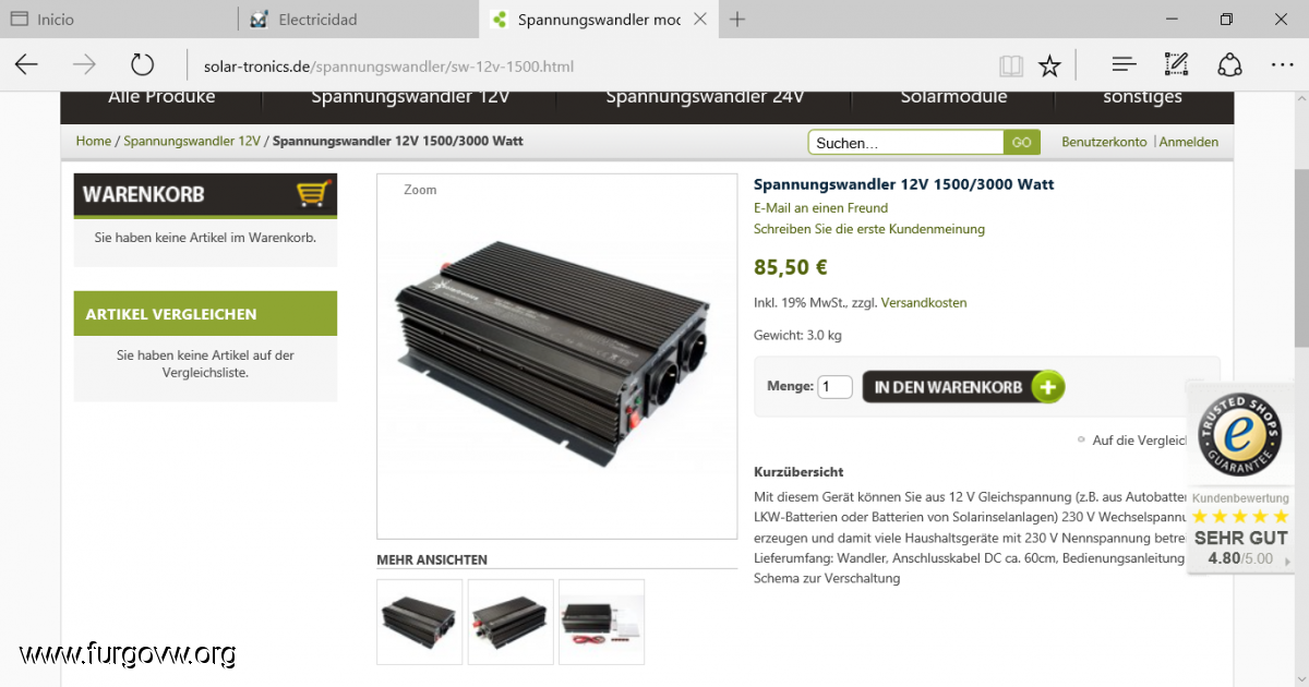

No entiendo alemán, pero por ese precio, seguro, seguro que no es onda senoidal pura. . .  es de onda casi "cuadrada" como te ha expuesto @lex.

Ese inversor es de onda rectificada, pero con ese mismo inversor hay varias neveras con el mismo compresor  funcionando en el foro (frigelux cube 50 y 70), así que no hay incompatibilidad entre el inversor y el compresor.
