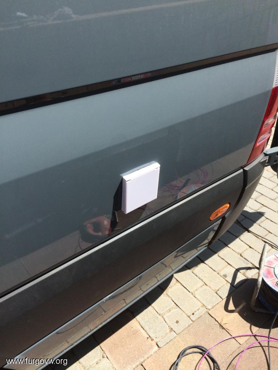

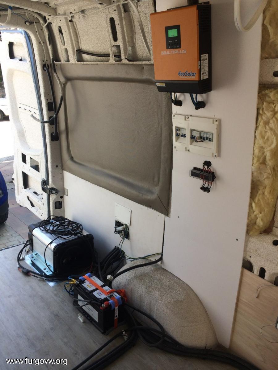

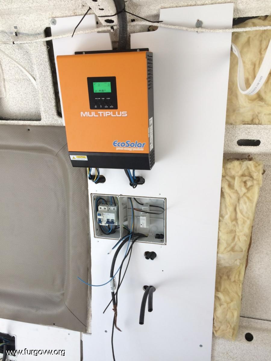

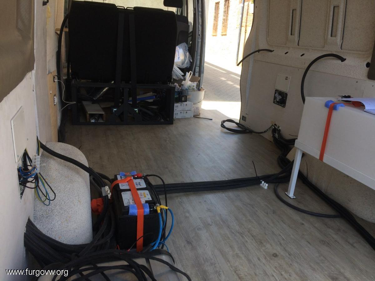

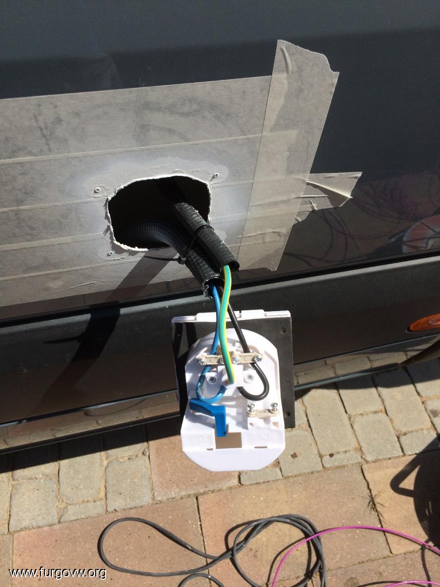

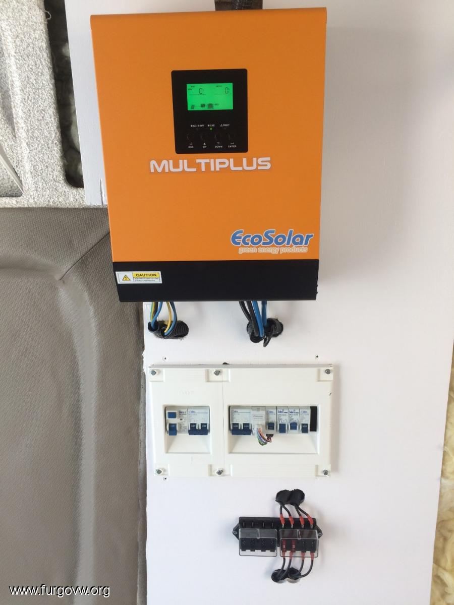

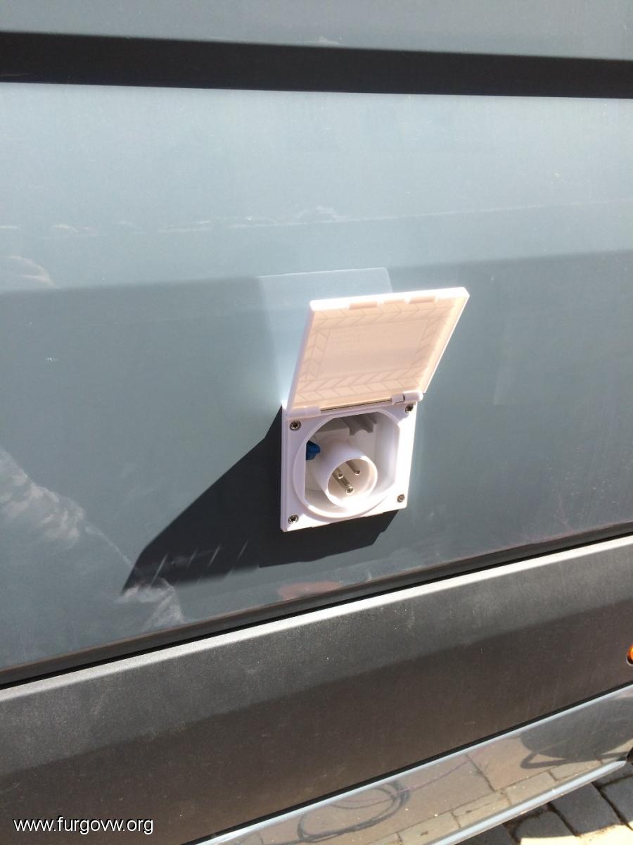

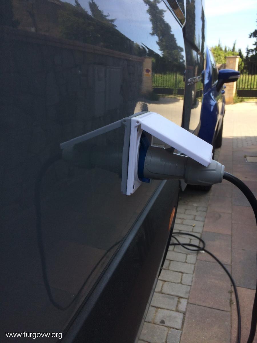

Hola!! Una cosa buena de no ir a ningun sitio en semana santa es que se le puede meter mano a lo grande a la furgo...y asi a sido!! jajaja os paso algunos avances! por fin me he puesto con el tema electrico y lo he acabado por completo, ahora solo falta ir haciendo los muebles e ir pasando cables a medida que se vayan colocando los cajetines, ya que los corrugados los tengo todos en su lugar y las cajas de empalme listas

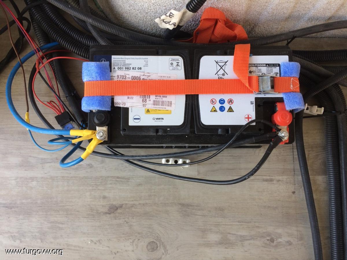

Lo que he hecho es conectar la bateria secundaria que ya me traia la furgo de fabrica (alojada en el capo) con la adicional que va en el habitaculo, en total dos baterias de AGM de 92 Amp cada una, despues hacer la entrada de 220v para camping y posteriormente instalar el "cerebro de la bestia" que es el aparato naranja y a partir de aqui ir conectando todo el cableado...un buen curro, pero con tiempo todo es posible jajaja!

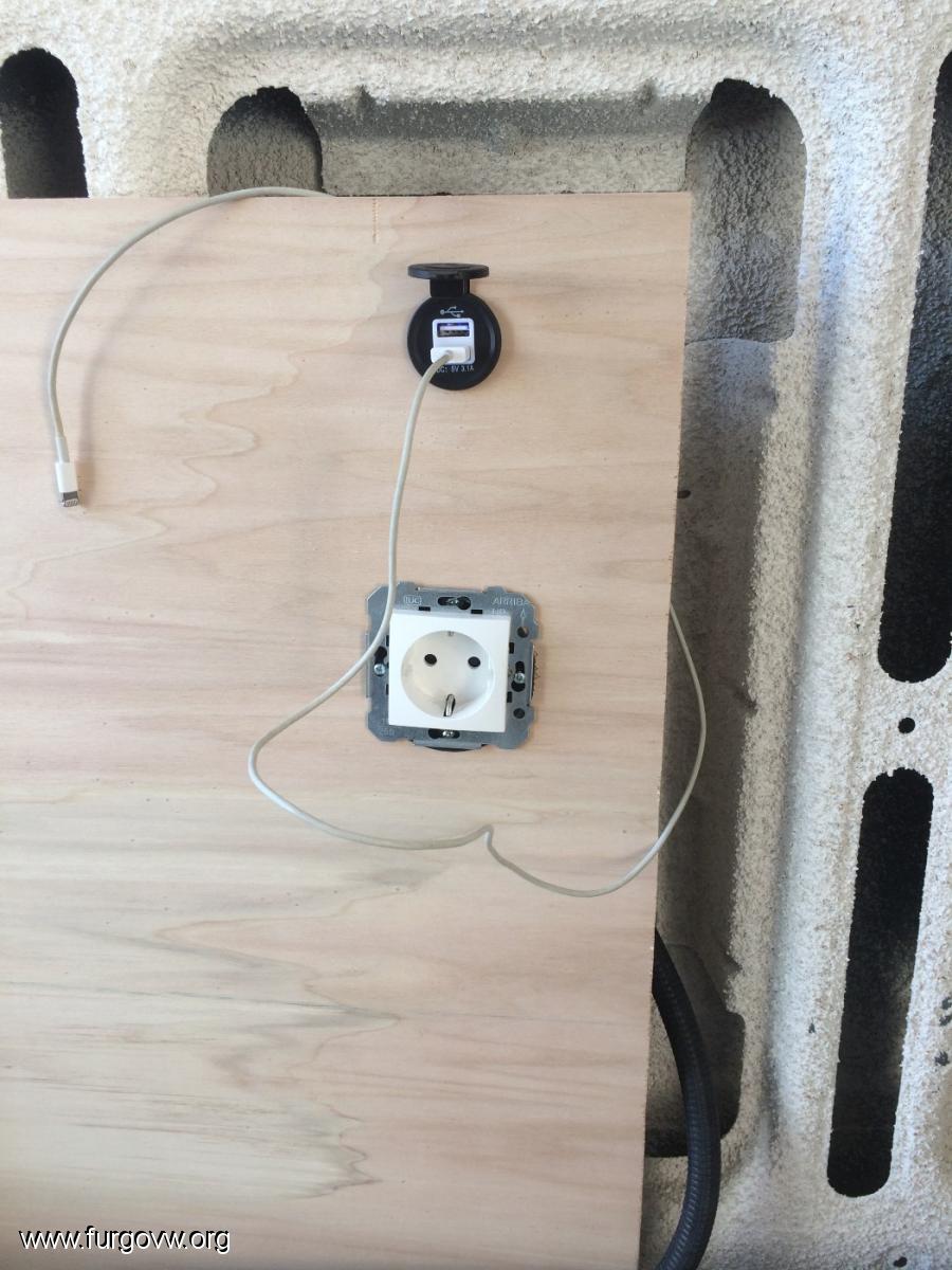

Y para acabar, lo mas importante...hacer todas las comprobaciones, para ello he instalado una toma USB y un enchufe para 220v todo provisional para poder probar que todo va bien, ademas he conectado la toma exterior de 220 para ver como reacciona al cerebro naranja y va todo a la perfeccion, hace el baypas cuando es necesario.
Al 220 funcionando con el inversor tirando de bateria he conectado la cafetera, una nespresso de 1200W que es el tope del inversor y ha funcionado sin problemas.
