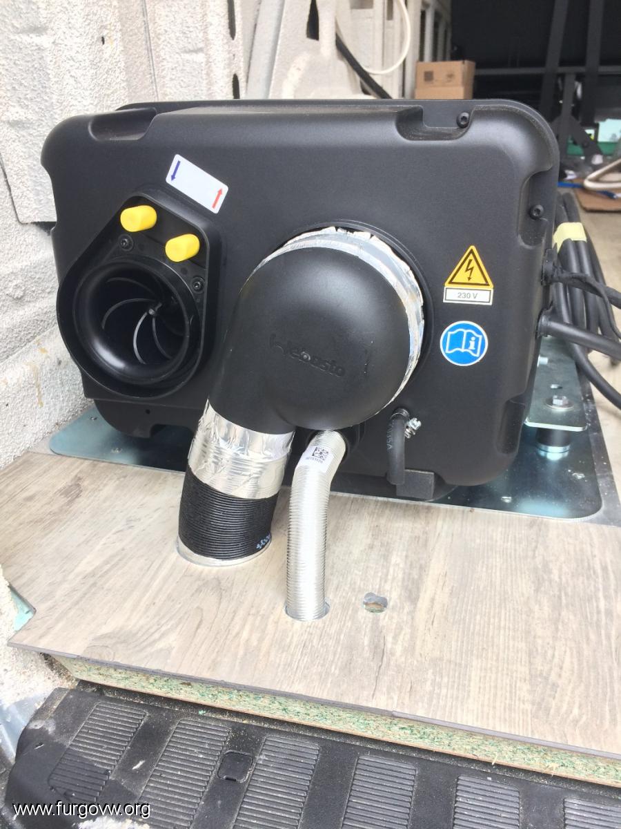

Efectivamente es la Evo8, la compre en Andorra y me salio igual de precio que comprar la 6 aqui, asi que me decidí por esta  .meparto, hoy ya la he instalado completamente pero aun me falta probarla, lo hare cuando tenga el tema electrico acabado que va a ser el proximo paso.

Aqui os traigo los ultimos avances, por fin acabe de instalar por completo la dual top, aun me falta probarla, que lo hare cuando acabe el tema electrico que va a ser lo proximo con lo que me pondre...aqui las fotos  .fotografo

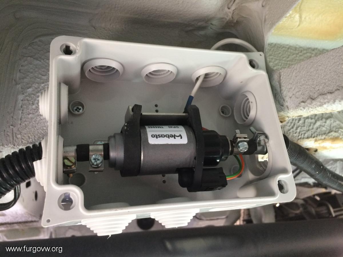

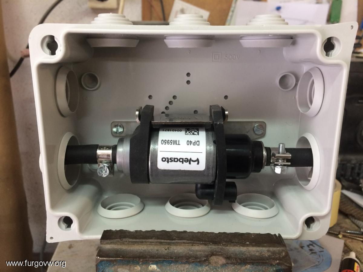

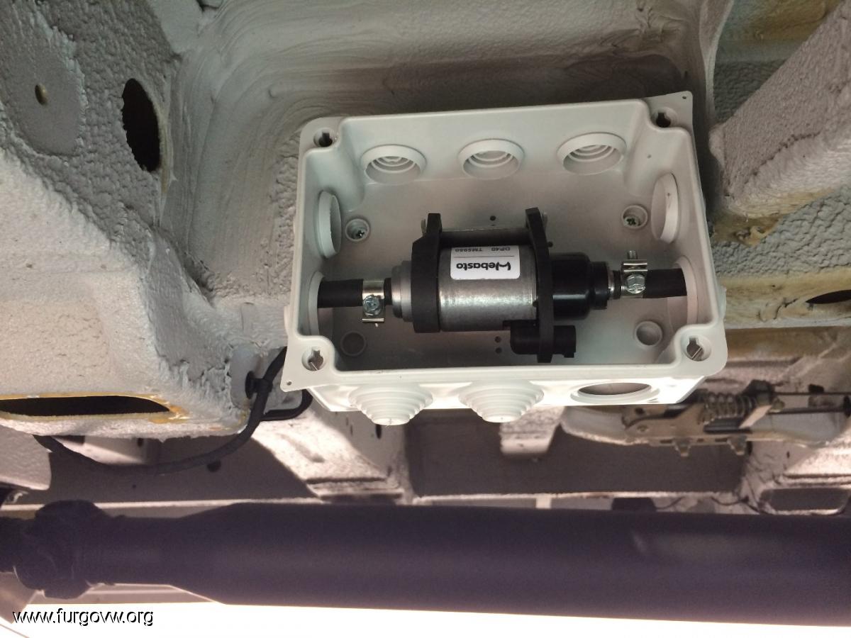

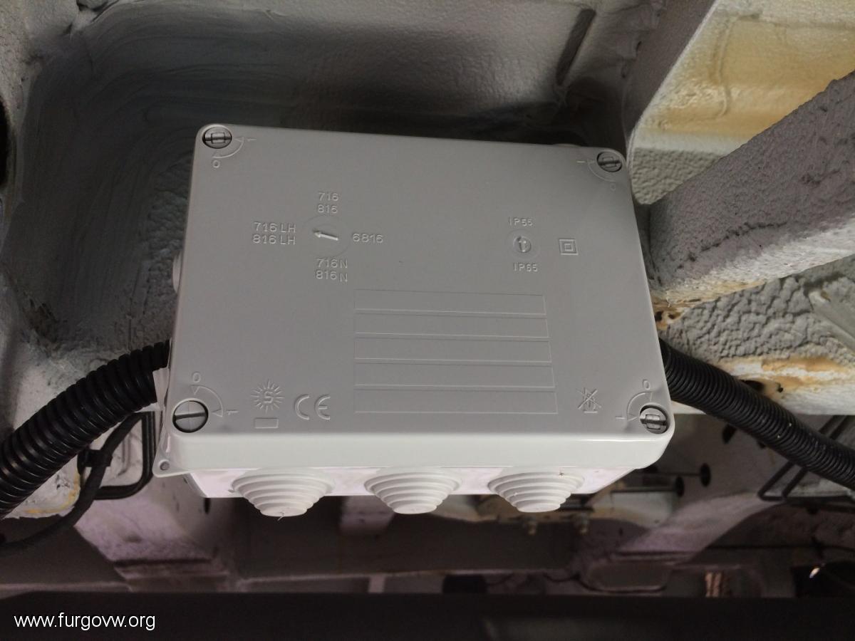

Se que la bomba esta preparada para ir en el exterior, pero aun asi he preferido protegerla todo lo posible, ya que viajaremos mucho por nieve y con la sal y el agua...mas vale prevenir jejeje, la he colocado dentro de una caja de instalaciones estanca para exteriores

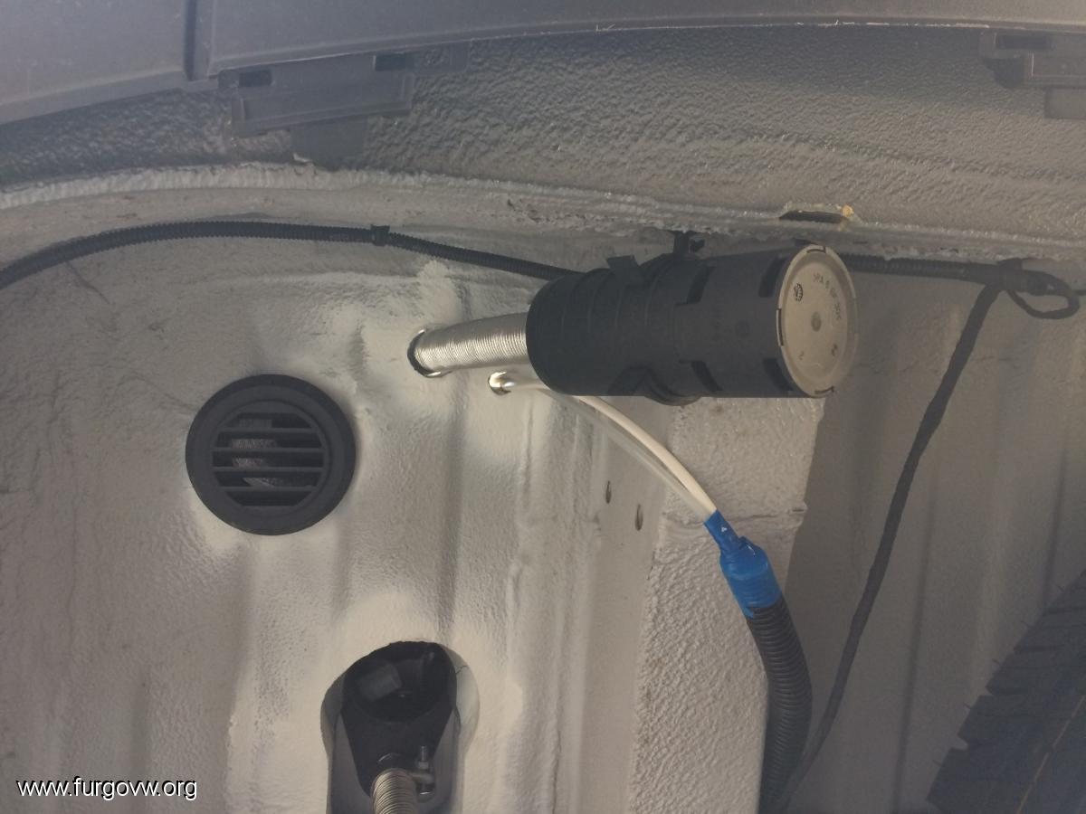

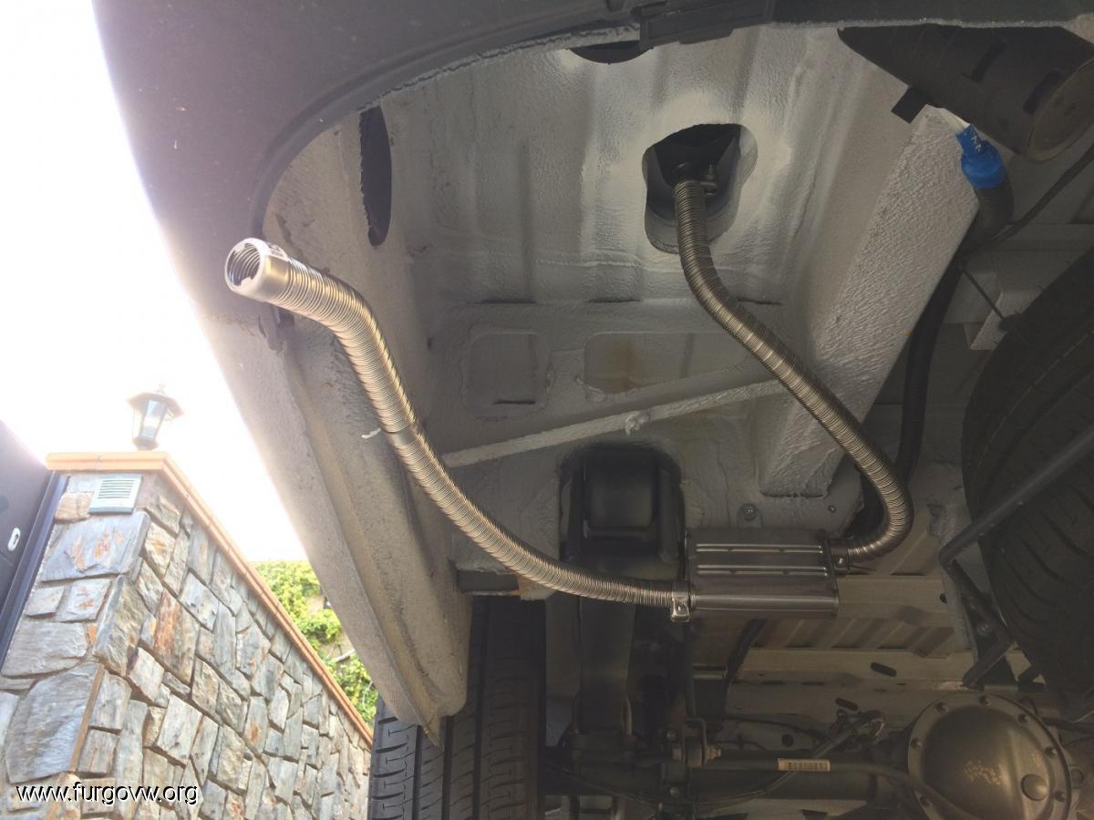

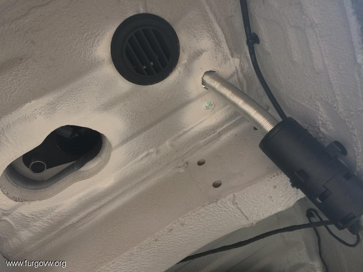

Depues a taladrar los agujeros que me faltaban para la ventilacion de la dual y la toma de aire de la combustion, ah y el del gasoil y el cable de la bomba...

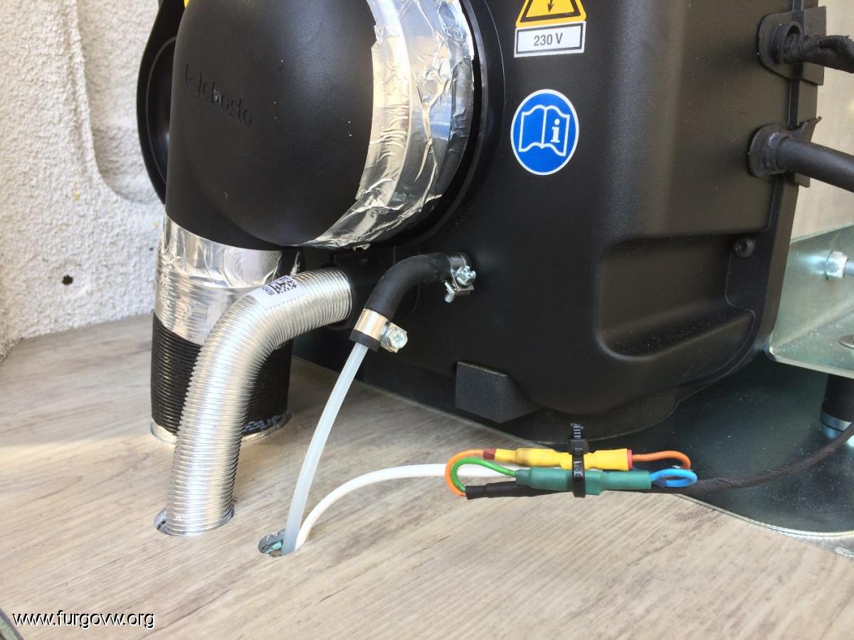

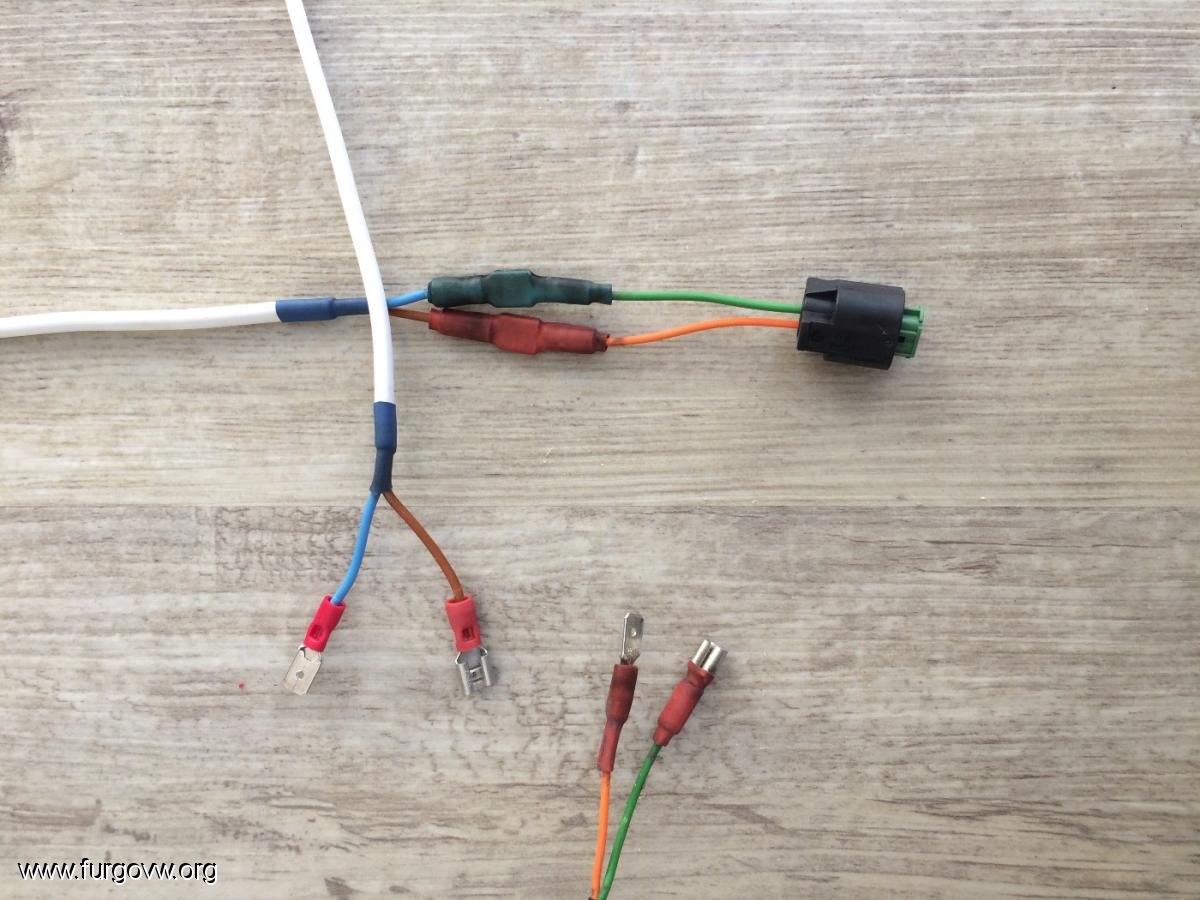

Despues a tocado empalmar los cables de la bomba ya que la tengo como a unos 4 metros de la dual, como vi en la camperizacion del compañero Bolson, me gusto la idea de poder macho y hembra alternados para asi evitar conectar los cables del reves, aunque yo use cables de distinto color, pero mas vale estar seguros y de esta manera no hay lugar a error.
Finalmente conectar todo, y listos para funcionar...

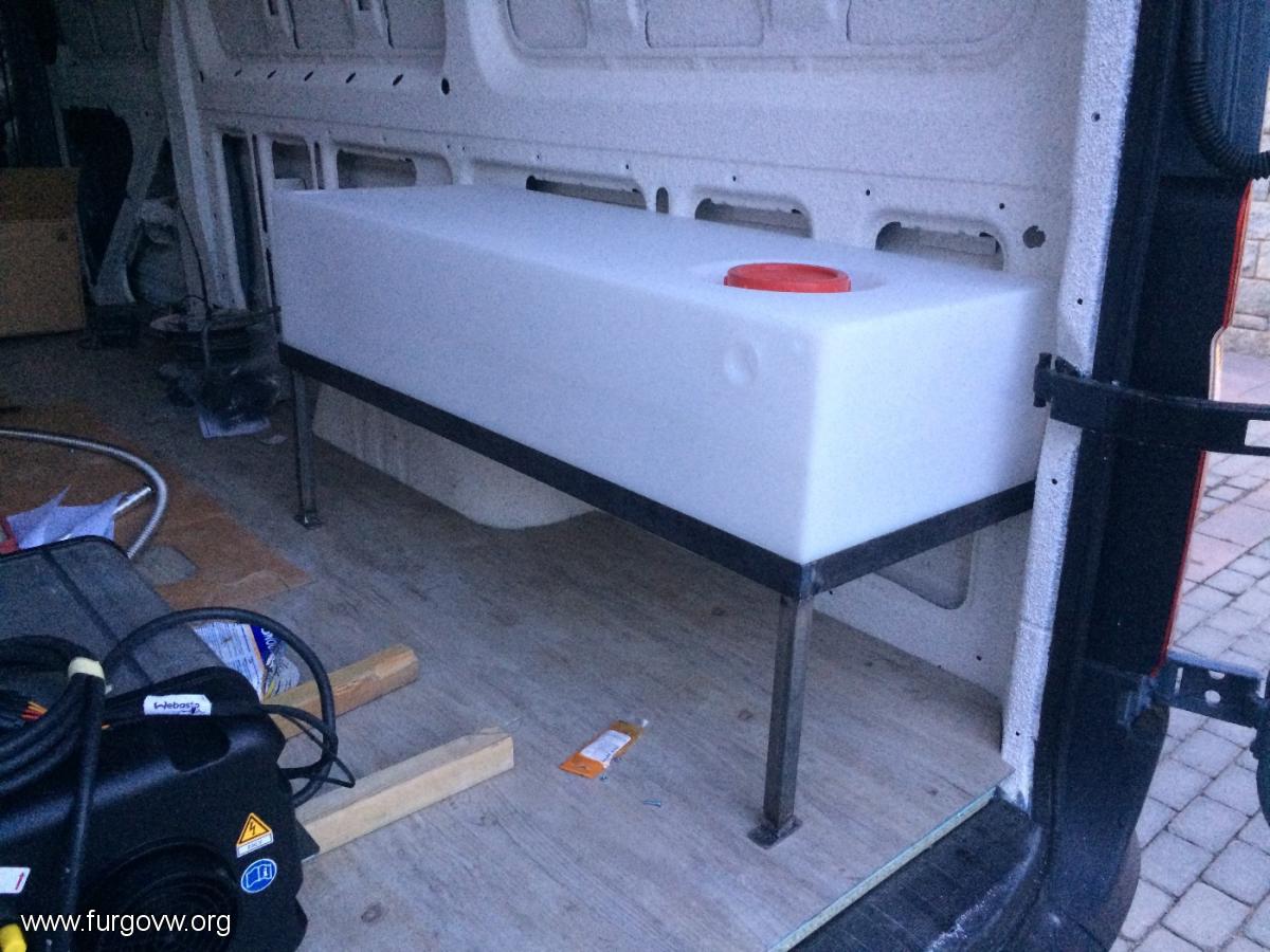

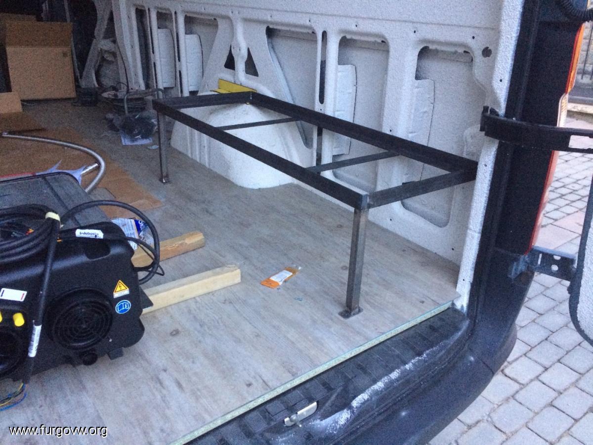

Y una vez la dual esta instalada, me he liado a presentar los depositos ya que tengo las estructuras listas, aqui esta el de limpias 150L

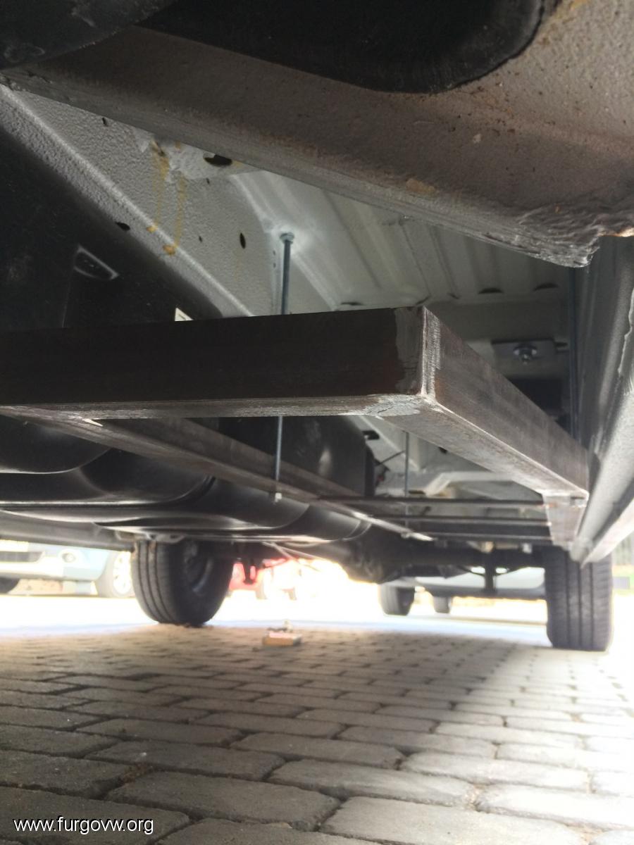

Y aqui es donde ira el de aguaguas grises, es un deposito de 70 litros, he colgado la estructura de 4 esparragos metricos anclados al suelo de la furgo, no se si en la foto se apreciara bien...

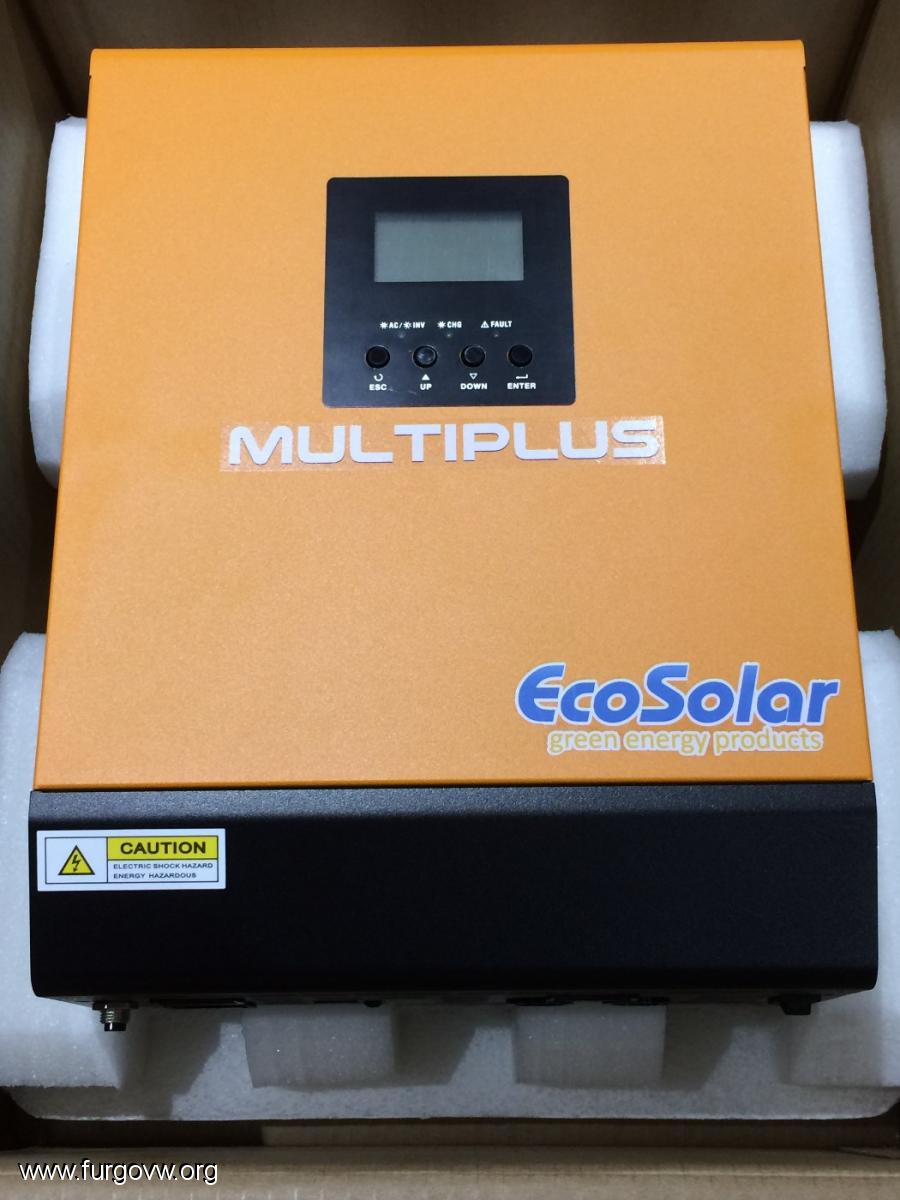

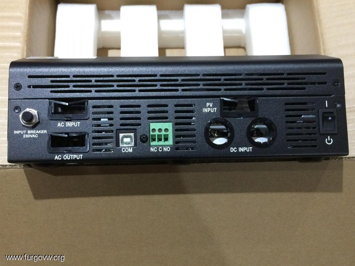

Hoy me ha llegado uno de los juguetes para empezar con la instalacion electrica...(EL CEREBRO DE LA BESTIA) jajajaja es un todo en uno, inversor, regulador solar y cargador, despues de mucho mirar creo que es una opcion muy buena y en un tamaño bastante aceptable, tengo ganas de ponerme a instalarlo  .panico Esto es como cuando tenias 10 años y llegaba la navidad solo que arruinandote  ;D ;D
Os dejo algunas fotillos a ver que os parece y si alguien lleva algo similar que me cuente como va el cacharrito...

Hola iñigoiveko! pues lo he comprado en damiasolar.com, es el unico que he encontrado de 1200W, hay muchos similares de 800W pero para mi se me quedan cortos.

yo le quiero poner uno a mi Krafter, pero no se si le sacaré mucho rendimiento.
Por que, entiendo, que el aparato tiene que ir enchufado siempre, por las placas, no?
O solo cuando estas parado y haces uso de la zona "recreo". ;D ;D ;D
josejaviergil
Por otro lado, todo lo que sea concentrar en este caso 3 en 1, lo veo bien, menos cables y menos aparatos por ahí camuflados y comiendo espacio.
Raymari, sabes si lleva regulador MPPT?.
RayMary
Cita de: josejaviergil en Febrero 23, 2017, 21:36:18 pm
hay otro de 800W por si no tienes tanto consumo...Pues utiliza siempre las placas para cargar las baterias, despues usa el inversor con las baterias y ademas lleva un cargador para cuando conectas a 220V en un camping o en casa para ayudar a las placas a cargar las baterias. No, el regulador es un PWM pero hice la conulta y la diferencia de rendimiento es de un 2% con referencia a uno MPPT, lo bueno de los MPPT es que puedes conectar placas de 24V (con mayor W) para instalaciones de 12V, pero este tipo de aparatos solo llevan reguladores MPPT en la version de 24 o 48V y a mi no me vale.
