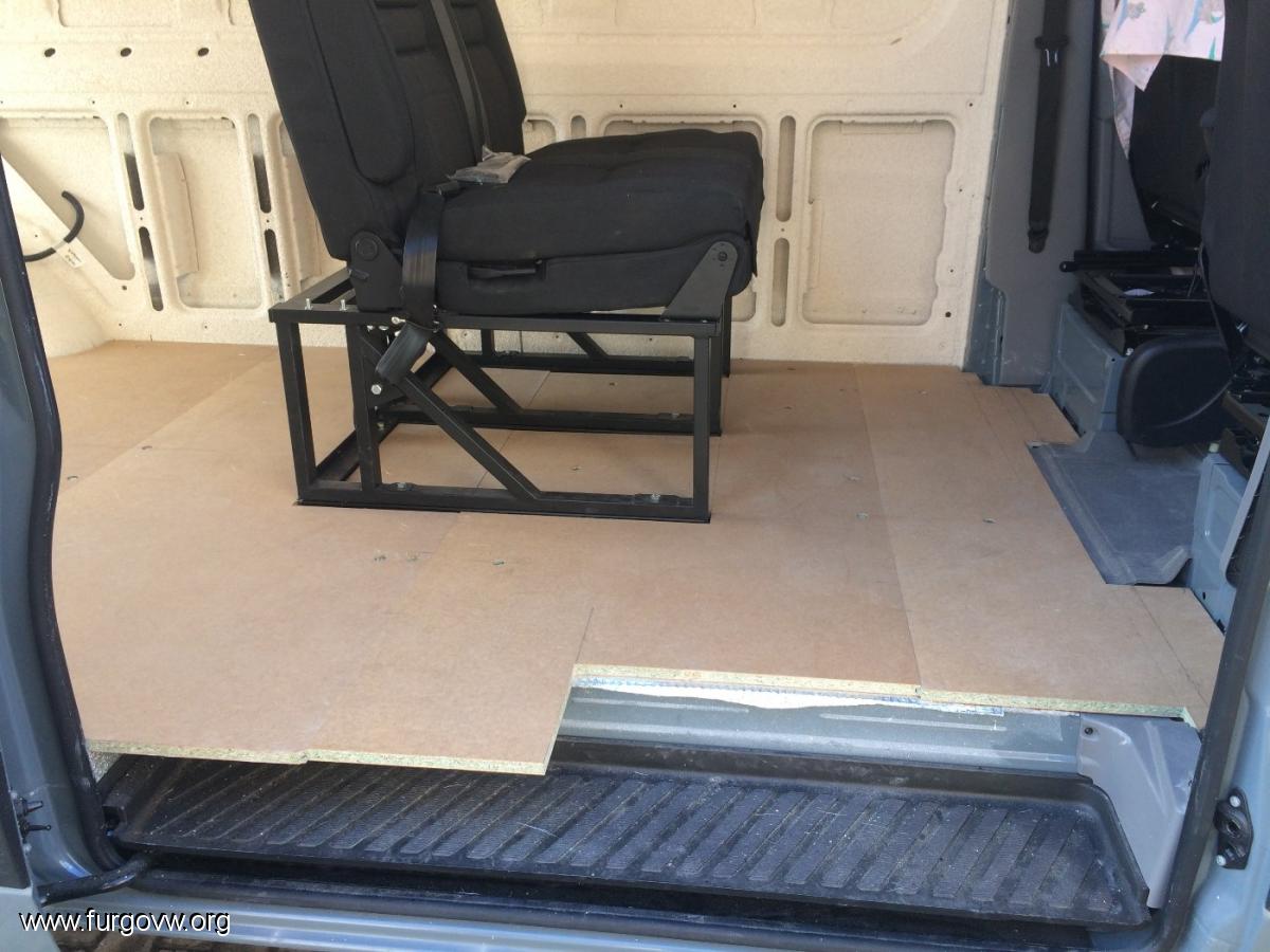

Hola. Ahi faltan las guias de desplazamiento lateral. Con ellas puedes pegar el asiento a la pared y ganas pasillo entre el asiento y la futura coocina. Con la guia de desplazamiento lateral salvas el pilar que hay justo detras del asiento del piloto.
saludos
Hola Uro Camper!
Pues en principio no me dieron la opcion de las guias de desplazamiento lateral que comentas, de todos modos la base esta a la misma altura que el asiento, aunque desplace el asiento hacia el lado para ganar espacio, la base seguiria quedando en el mismo lugar "molestando" lo mismo...pero muchas gracias por la observacion!  ;)

sobre el tema del asiento,igual podrias poner las guias extraibles debajo de la base del asiento,pero tengo mis dudas,si sera homologable de esta manera.

Hola!! Yo tengo tmb un scopema y lo de las guías k te comenta uro son una pasada, ya k puedes echar el asiento para adelante y para atrás y para el pasillo y contra la chapa, así x ejemplo para ir en marcha, lo echas para adelante y para el centro y los de atrás tienen más contacto con los de alante para poder ir hablando.....O a la hora de hacer la cama en el asiento poder desplazarlo......O yo llevo la mesa entre la pared y el asiento y lo muevo para meterla y dejarla encajonada.....
Sin más, es un asiento de la leche en cuanto a comodidad y ya poderlo mover para todos los lados está  muy bien....

Hola Mitxu, el aislante es conojudo si  ;), sobre lo del asiento, se que hay un modelo de Scopema con las guias moviles, pero no es el caso del mio, no me dieron opcion de ponerlas cuando estuvimos midiendo y demas, asi que imagino que no sera posible para este modelo, el lugar donde lo instale es el distrubuidor de Scopema en España.

Hola Iñigoiveko! Conozco el modelo que comentas, me lo enseñaron tambien, pero no encajaba con lo que yo queria montar, luego me enseñaron este y me enamore jejeje, no me dieron la opcion de las guias moviles asi que imagino que para temas de homologacion de este modelo no sera posible, pero tengo que volver ya que me tienen que modificar los anclajes isofix y aprovechare para hacerles la consulta a ver, ya os contare!

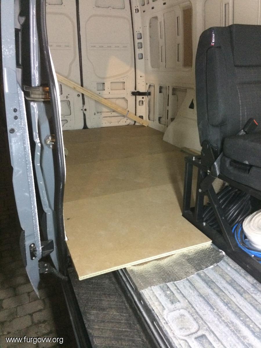

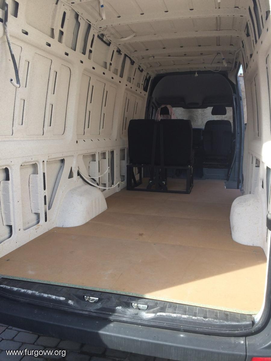

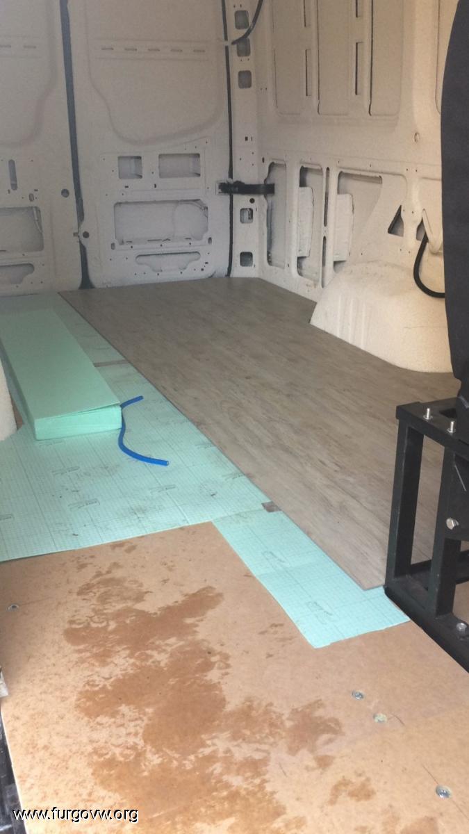

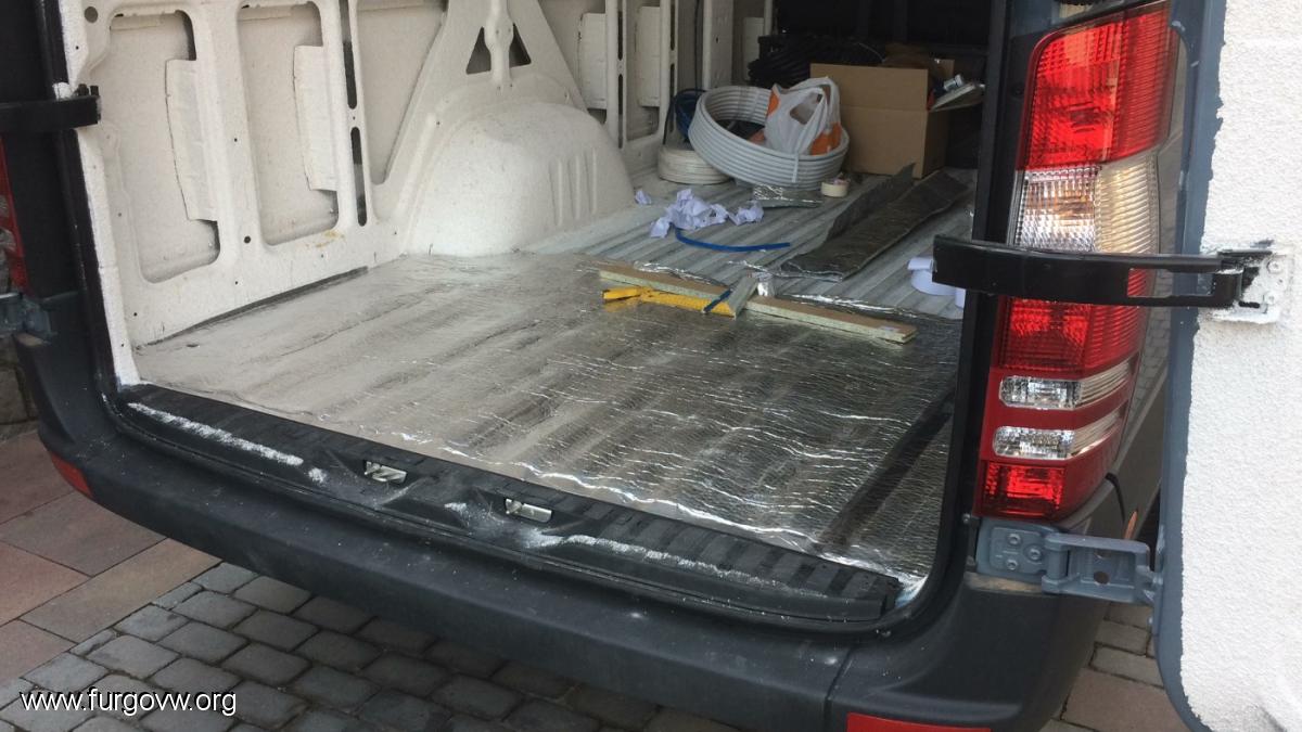

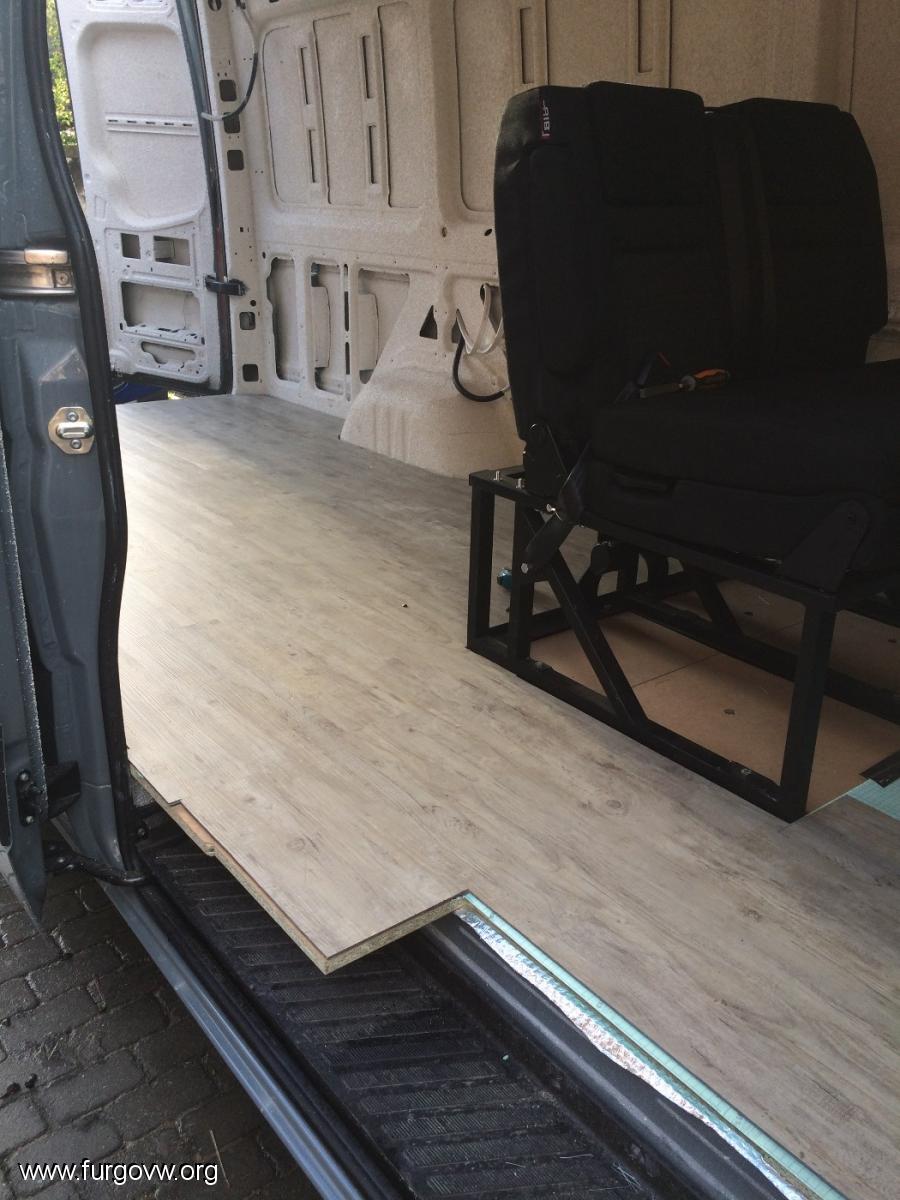

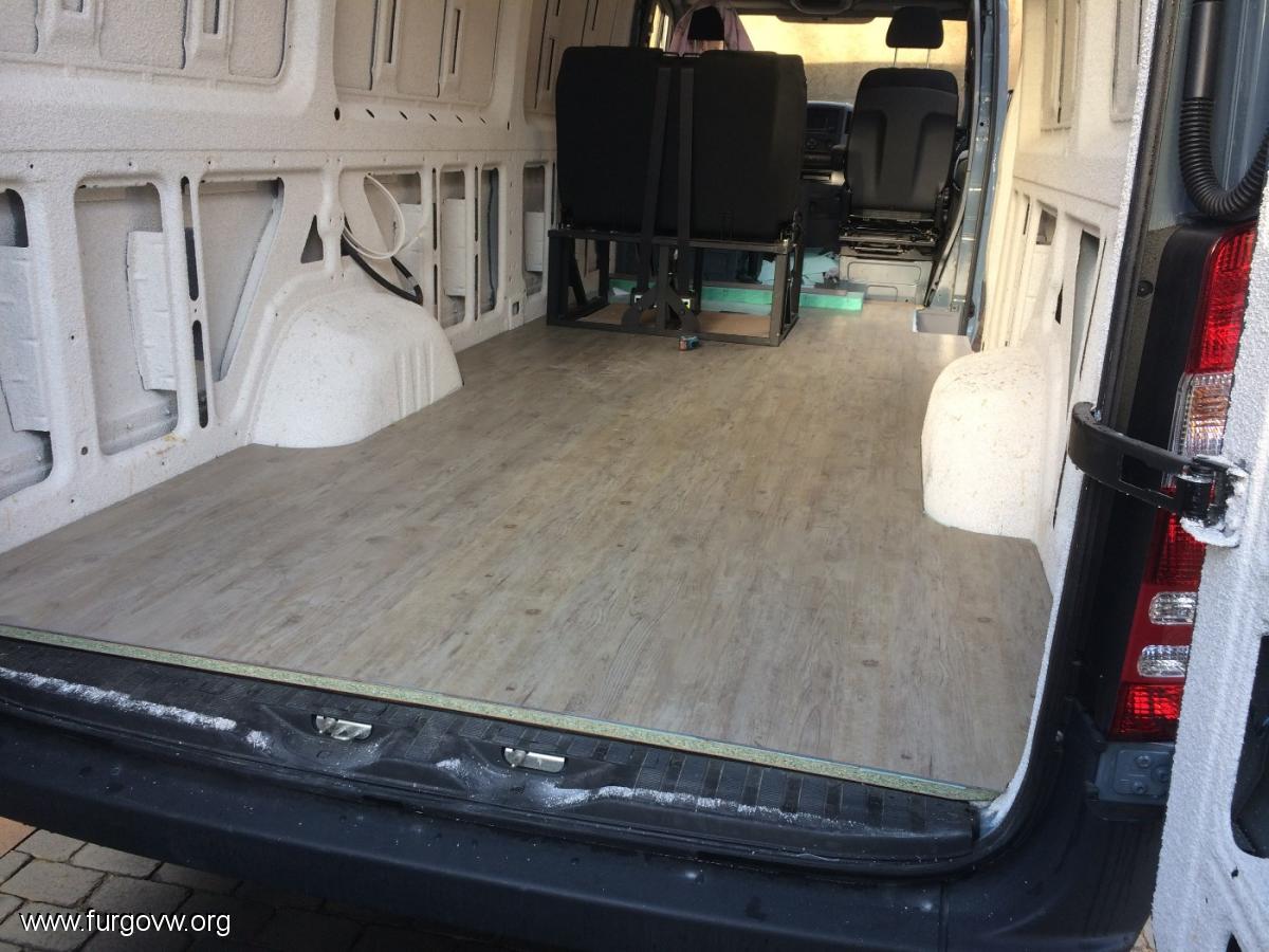

He colocado la base del suelo, con aislante de plata y espuma, los tableros son aglomerado hidrifugado, mechambrado y con un aplacado de pvc resistente y repelente del agua, pesa bastante mas que el tablero marino, pero para la base me ha parecido mas apropiado por la chapa de pvc y el mechambrado ya que queda todo mucho mas solido (quizas despues me arrepienta por el peso...pero ya esta hecho  ;D)
Una bez la base esta inslada me pongo con el parquet, he elegido un parquet de PVC para evitar problemas con el agua el dia que haya alguna fuga, o cuando llegas de la nieve que siempre mojas el suelo, es caro pero creo que a la larga sale a cuenta...

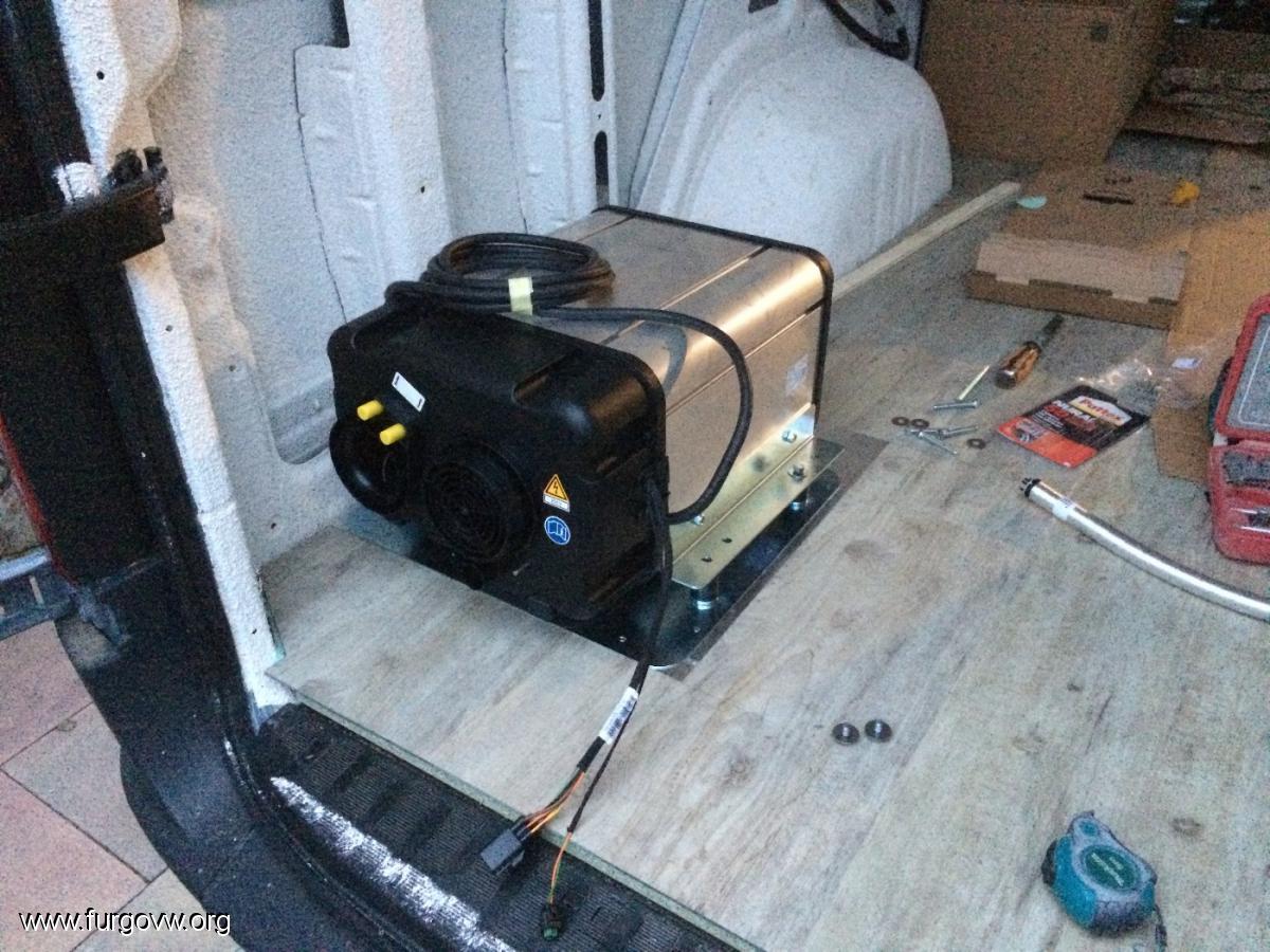

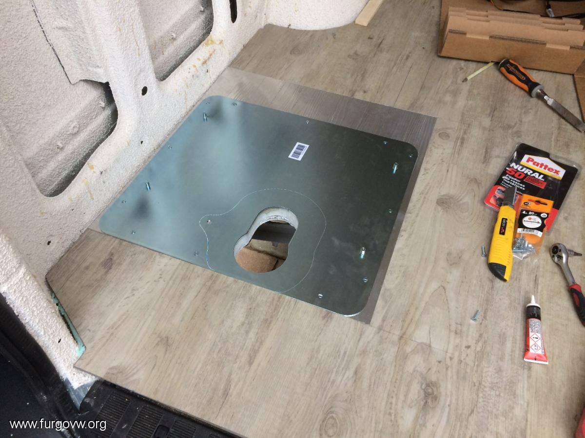

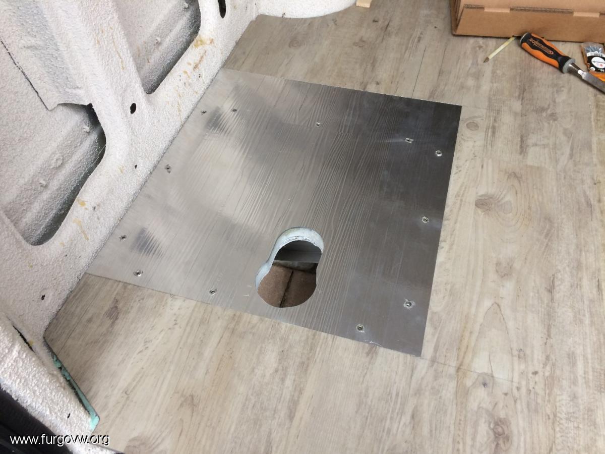

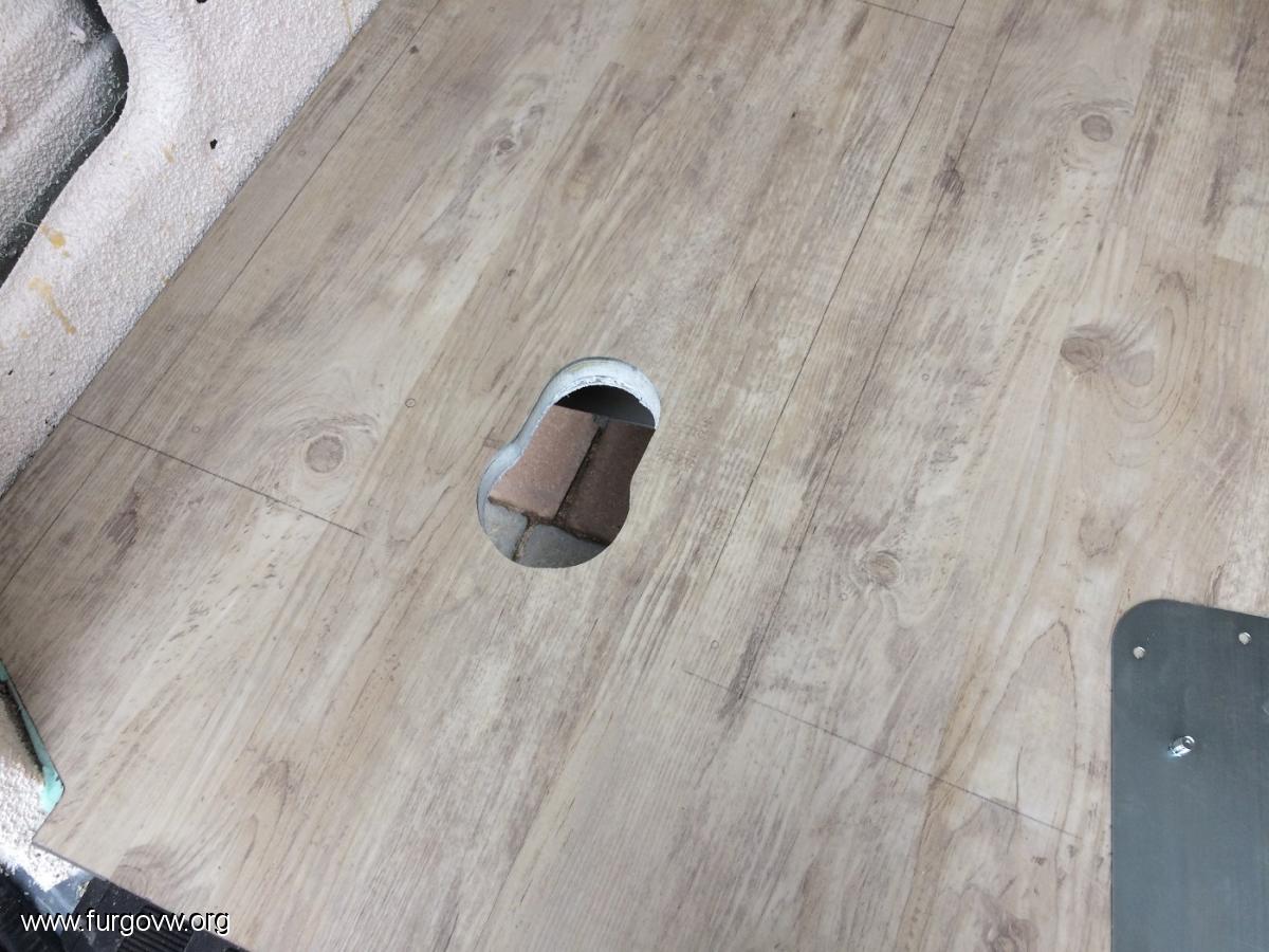

Bueno parece que ha cundido un poco el Sabado...hoy me he liado con la Dual top y menudo currito... parece que sea facil pero tiene su cosa...ahi van las fotos
Vaya follon!! no sabia ni por donde empezar jajaja!!
Segun el manual de Webasto, al habitaculo donde se instale la calefaccion (en interior claro) debe aislarse con materiales resistentes a temperaturas superiores a 100ºC, asi que para la base he hecho una "alfombra" con cinta de plata para que no este la placa en contacto directo con el parquet, de todos modos la Dual va elevada por unos silemblocs asi que la base no creo que reciba mucho calor, pero por si las moscas...para el resto del mueble usare paneles ignifugos de los que se usan para forrar chimeneas.
Como no soy muy partidario de atornillar las cosas directamente a la madera con tirafondos, he usado unos tacos especiales para madera con rosca metrica, de este modo siempre puedes montar y desmontar sin degradar la rosca como pasaria atornillando directo con tirafondo, ahora unas gotas de frenatuercas a cada tornillo y eso no lo mueve nadie!  ;D
Y finalmente presentamos la Dual, aun no la te atornillado definitivamente por que tengo que hacer los agujeros para la toma de aire de combustion, el tubo del gasoil y la conexion de la bomba (pensaba que todo esto pasaria por el "agujeraco" que hay que hacer, pero eso por lo visto es solo para el drenaje y el tubo de escape... ???
