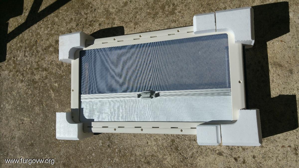

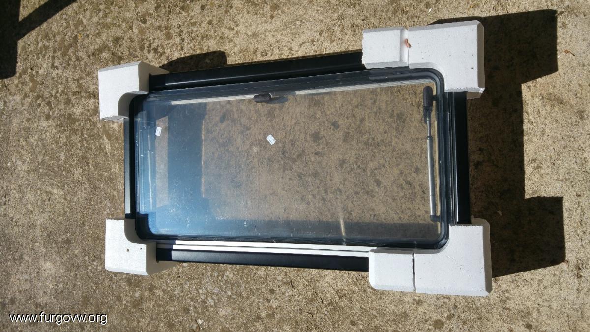

ok. te agradeceria que cuando puedas pongas unas fotos.
artrecords
Cita de: jackblues en Julio 19, 2016, 01:48:44 am
Aqui te pongo las fotos del interior y exterior.
artrecords
En la foto interior puedes ver el oscurecedor y la mosquitera, todo incluido.
