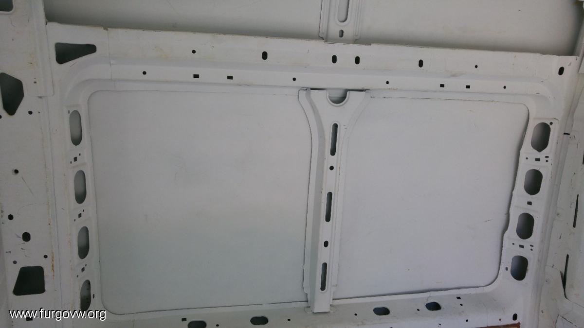

Voy a poner un par de claraboyas y dos o tres ventanas, y aqui me surge una duda.
El hueco donde se pone la ventana en la puerta corredera (jumper 2007) no tiene ningun nervio, pero en la pared izquierda, justo en frente a la puerta corredera, si que tiene una especie de nervio. Todas las camper ponen una ventana justo ahí, por lo que no se si a eso se le considera nervio o si solo es una especie de refuerzo para la chapa. Me refiero a la ventana que se pone donde irían la mesa y las dos plazas traseras.
Los nervios que no se pueden tocar son los que están en horizontal. Los verticales si los puedes quitar, no son estructurales, son para minimizar las vibraciones de la chapa.
Saludos y mucha suerte!

Aun así, para aclarar dudas, este es el nervio al que me refiero.

para empezar  lo del nervio. lo puedes quitar tranquilamente ya que no es un nervio en si, sino un refuerzo.
