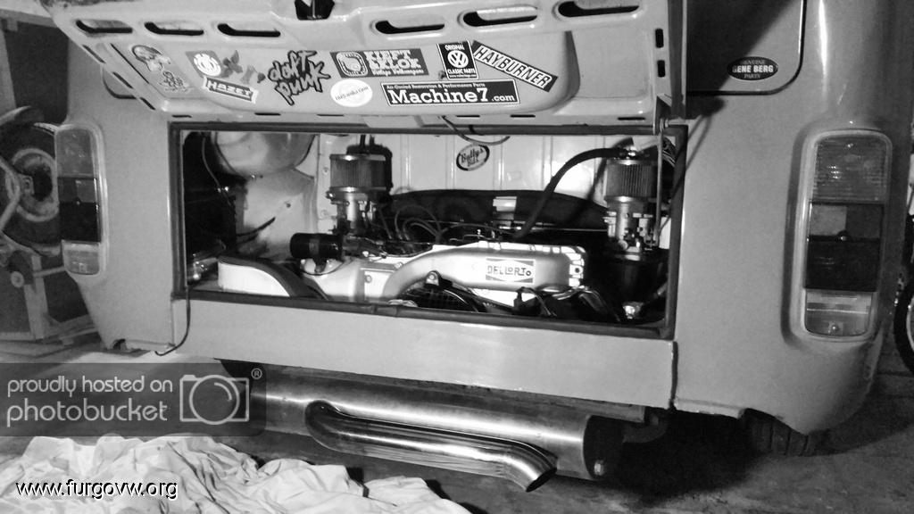

Buenas a todos, me gustaría en lo posible que me aconsejarais sobre que clase de kit de carburación de un solo carburador seria la mejor opción para poner en mi t2b del 76. Si me podéis aconsejar sobre alguno que sea fácil de regular y claro esta, que no tenga un gasto desorbitado de gasolina os quedaría eternamente agradecido. Muchas gracias y saludos.

Que tal, yo llevo montado un kit Kadron/EMPI/Brosol/Solex 40/44 Dual Carb Kit, y lo quiero cambiar por kit de un solo carburador, que me consuma menos aunque vaya en detrimento de la potencia y la velocidad. Me decanto por el momento por un carburador , Super Stock 34 PICT 3 (34-3), y aunque mi distribuidor es un 009 con encendido electrónico Compu-fire DIS-IX, he encontrado por internet la forma de que este carburador marche bien con estos.  Me gustaría saber vuestra opinion y consejo al respecto. Mas o menos para saber cual seria la mejor opción.

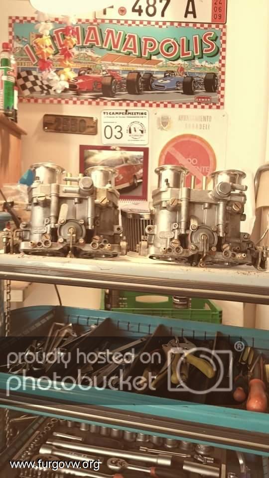

Yo llevo 2 dobles , son unos Dellorto 36 DRLA , algo mas de potencia y consumo aceptable, cuesta algo mas arrancar en invierno pero no los cambio por otros.
