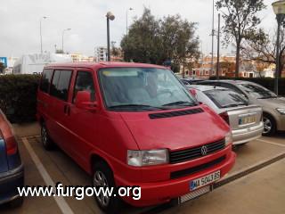

agligugli

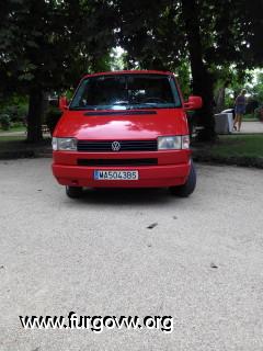

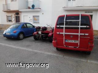

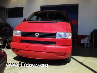

buenas, presento mi t4 despues de un año y 20milkms con ella, es una t4 1.9d con a/c y d/a del 95
actualmente lleva llantas de a4 en 15" y portabicis fiamma
Un repasito a una joven t4 1.9tdi

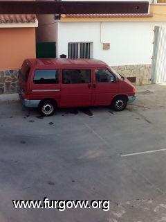

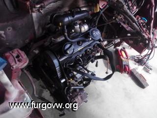

Y el. Esperado paso a tdi
https://www.furgovw.org/index.php?topic=321475.0
Jordi lopez
Ánimo, haber ese TDI como anda
Quin caloret !!!
agligugli

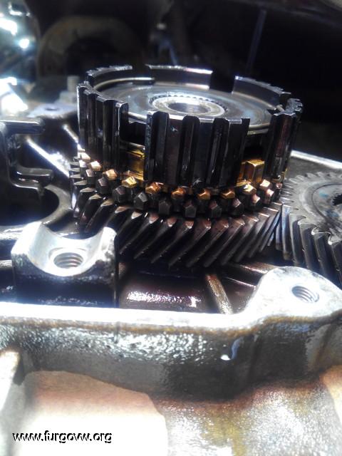

El tdi anda bestial, gastando menos. Tengo otro paragolpes pendiente de pintar que cubre el intercooler y en febrero quiero alargarle la 5°, según me han comentado hay que meter los piñones de la t5 105cvs

agligugli
Tiene puesto un ahu con vistas a homologar, el intercooler es de un 320d e46. Tengo preparado en casa un turbo de Afn por estrenar

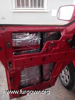

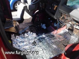

agligugli
Las puertas tambien, este finde la parte de atrás

agligugli
Pues sigo con mi solitario proyecto, aisle la parte trasera de la Furgo, le puse 4 neumáticos en 215 al seasson con copito de nieve y ayer alfin le alargue la 5°, esto con diferencia es lo que mas a reducido el ruido en carretera

agligugli
Mañana terminaré de aislar los paneles laterales y alargar la instalación para los sensores de parking, esta puesto pero no me da para esconderlos(pitido y pantalla) cualquier duda pregunten, que ya llevó varias horas con la bicha
