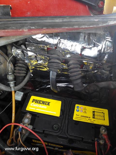

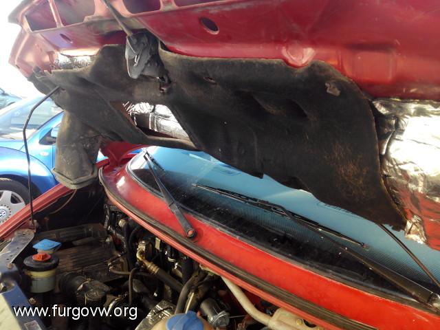

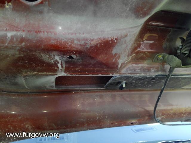

En mi obsesión por aislar ruidos, seguimos poniendo aislantes, y me he fijado que traía una toma de aire tapada, supongo que con vistas a las 2.5tdi para enfríar el intercooler, yo lo he dejado libre, así entra aire fresco al vano motor y no se queda la balsa de aire dentro del capot

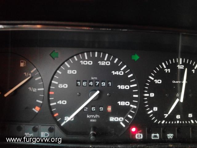

El finde pasado hice mi primer viaje largo con la 5° alargada, a la vuelta de Cádiz llene depósito y cuenta kms a 0, este fue el resultado con un crucero de 120/140 kms/h

270 km con cuantos litros?

Tengo un consumo medio de unos 7l a los 100( en carretera 120/130kmsh)

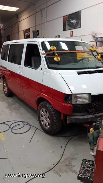

Ahora la tengo así

muy bonita la furgo,
tengo una pintada igual pero el blanco es crema y el rojo azul,
me quedo bastante argentina.
