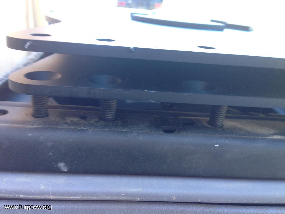

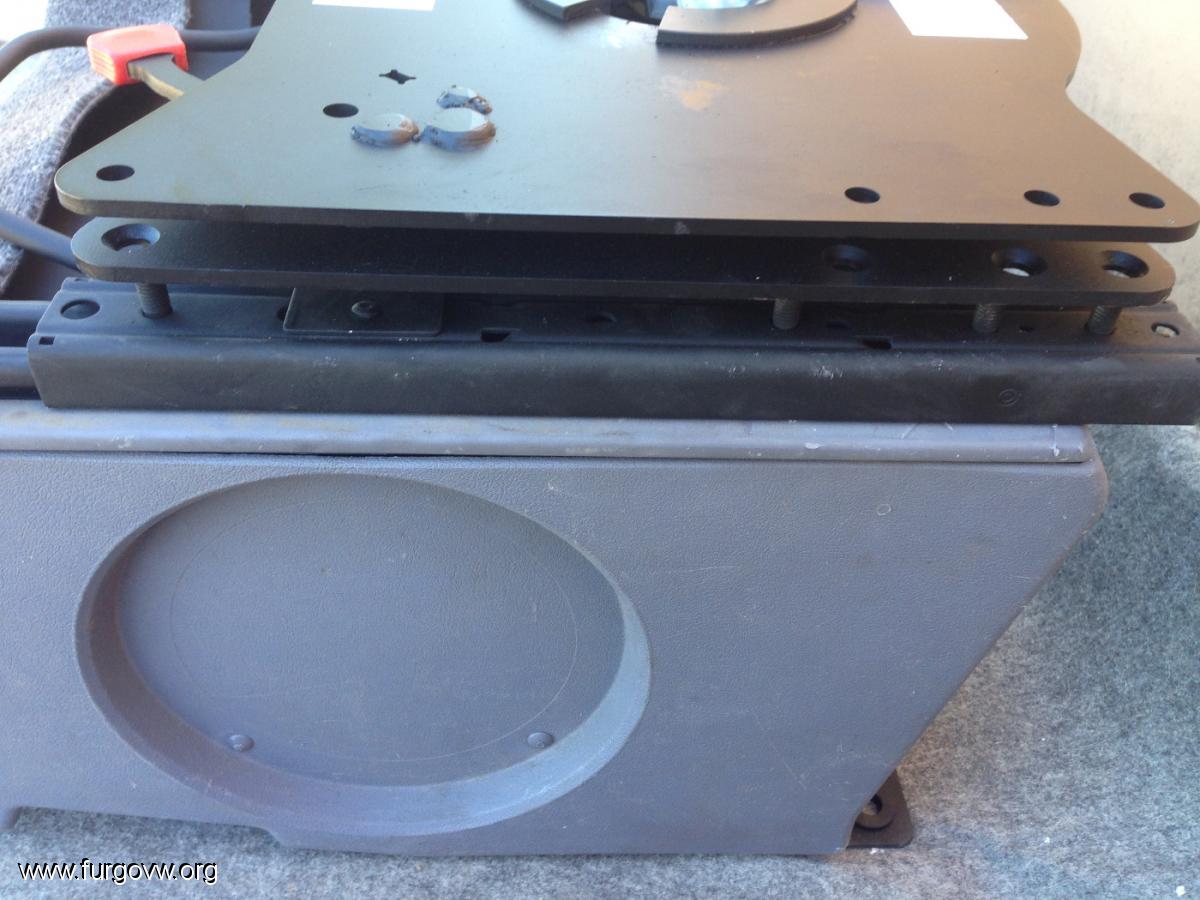

Yo hoy me he puesto con las bases y sorpresa, no me coinciden los agujeros. En algunos casos puede que limando un poco "pudiera pasar".
En otro casos los agujeros no coinciden directamente.
A los que tenéis Vito w638 ¿Os ha pasado? Antes de ponerme en contacto con luluka el martes a ver si alguien puede echarme una mano.
La diferencia es muy grande, ademas minando, tendrías que hacer los avellanados.
Es muy raro, serán para otro modelo de mercedes.

DeViaJeCiLLo
Después de hablar un mail con luluka me dicen que me asegure de que "esté montando las bases bajo las correderas".
No entiendo mucho el concepto de "correderas". He desmontado el asiento y he intentado encajar los tornillos que quedan en la base por encima en los avellanados de la base giratoria.
¿Lo estoy haciendo bien? ¿tengo que desmontar algo más que el puro asiento?
